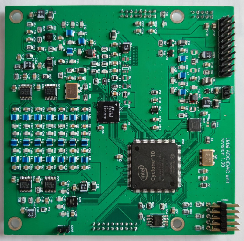

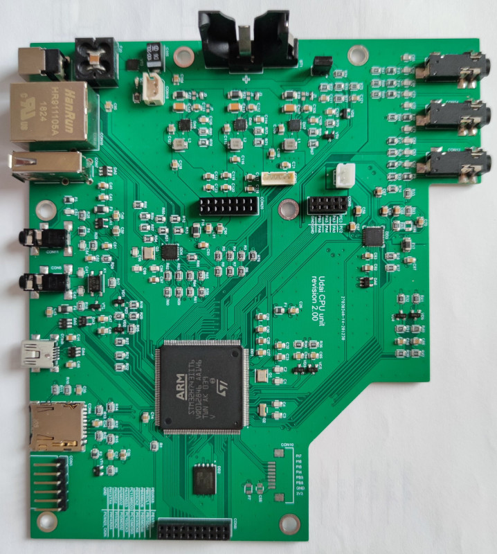

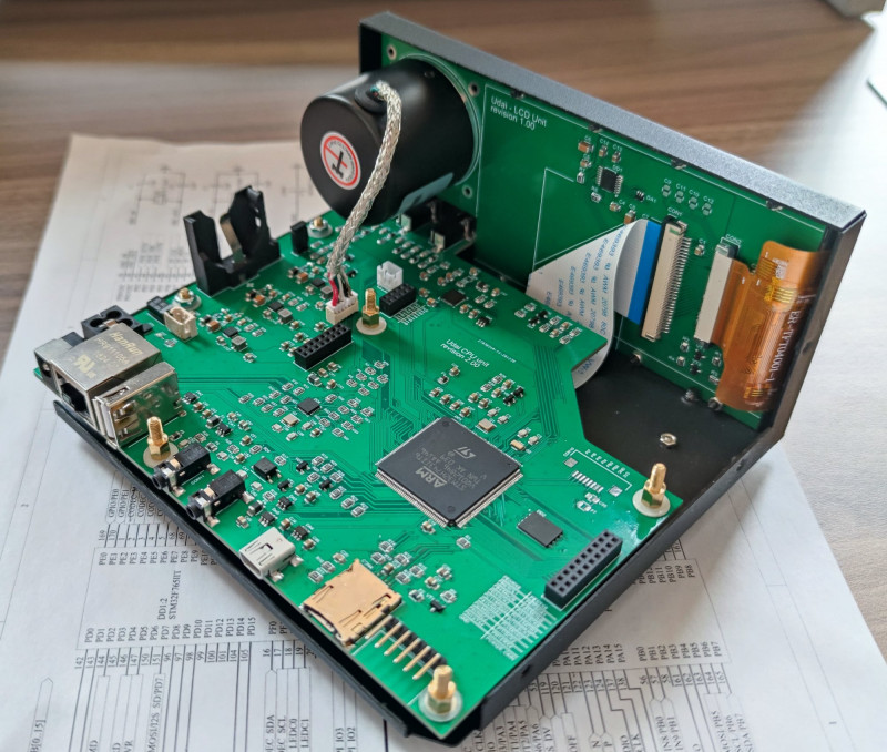

Хочу представити вашій увазі проект SDR трансивера який я назвав Удай (по назві річки, що протікає в краях звідки я родом). Трансивер побудовано по DDC/DUC технології. Наразі спроектовано 3 плати: плата DSP; плата DDC/DUC; плата LCD. Базовими компонентами, що входять до складу плати DSP є мікроконтролер SPM32H743II та аудіо кодек TLV320AIC3100. На платі DDC/DUC маємо ПЛІС 10CL025YE144, АЦП LTC2208 (16bits, 122.88 MHz) та ЦАП AD9744 (14bits), а також BPF, атенюатор і підсилювач радіо частоти. На платі LCD кріпиться LCD панель 800х480 з діагоналлю 4'', контролер резистивного тачскріна та оптичний енкодер. Розміри плат вибрані так щоб їх можна було встановлювати в стандартний корпус 150x140x70.

До речі є питання - де ви купували smd-індуктивності для BPF як у вас на фото? Ніде не бачив у продажу. Є припущення що вони можуть обмежувати динамічний діапазон по інтермодуляції. Але це потребує додаткових вимірювань.
Більшість комплектуючих я купував на mouser ще коли не було такої кризи з наявністю. Зараз заходив дивився, то мікроконтролери і ПЛІС замовити нереально. Доставку робив через нова почта шопінг - виходить відносно дешево. Індуктивності типу LQW2UASRxxxJ0 виробництва Murata.

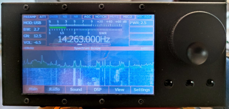

Додаю декілька фото графічного інтерфейсу з яких можна оцінити функціонал.
Головний екран і меню швидкої зміни полоси пропускання і гучності:

iurii писав: Пон жовтня 31, 2022 5:22 pm Додаю декілька фото графічного інтерфейсу ...
 Забули додати тут схемне рішення !

iurii писав: Пон жовтня 31, 2022 5:22 pmДодаю декілька фото графічного інтерфейсу з яких можна оцінити функціонал.
Інтерфейс "з нуля" писали або якусь лібу використовували?
