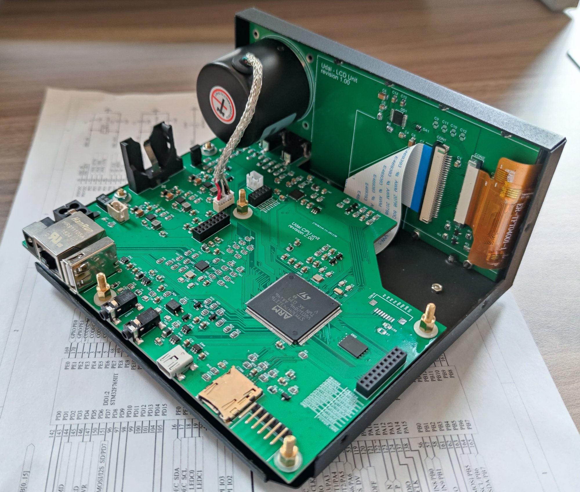

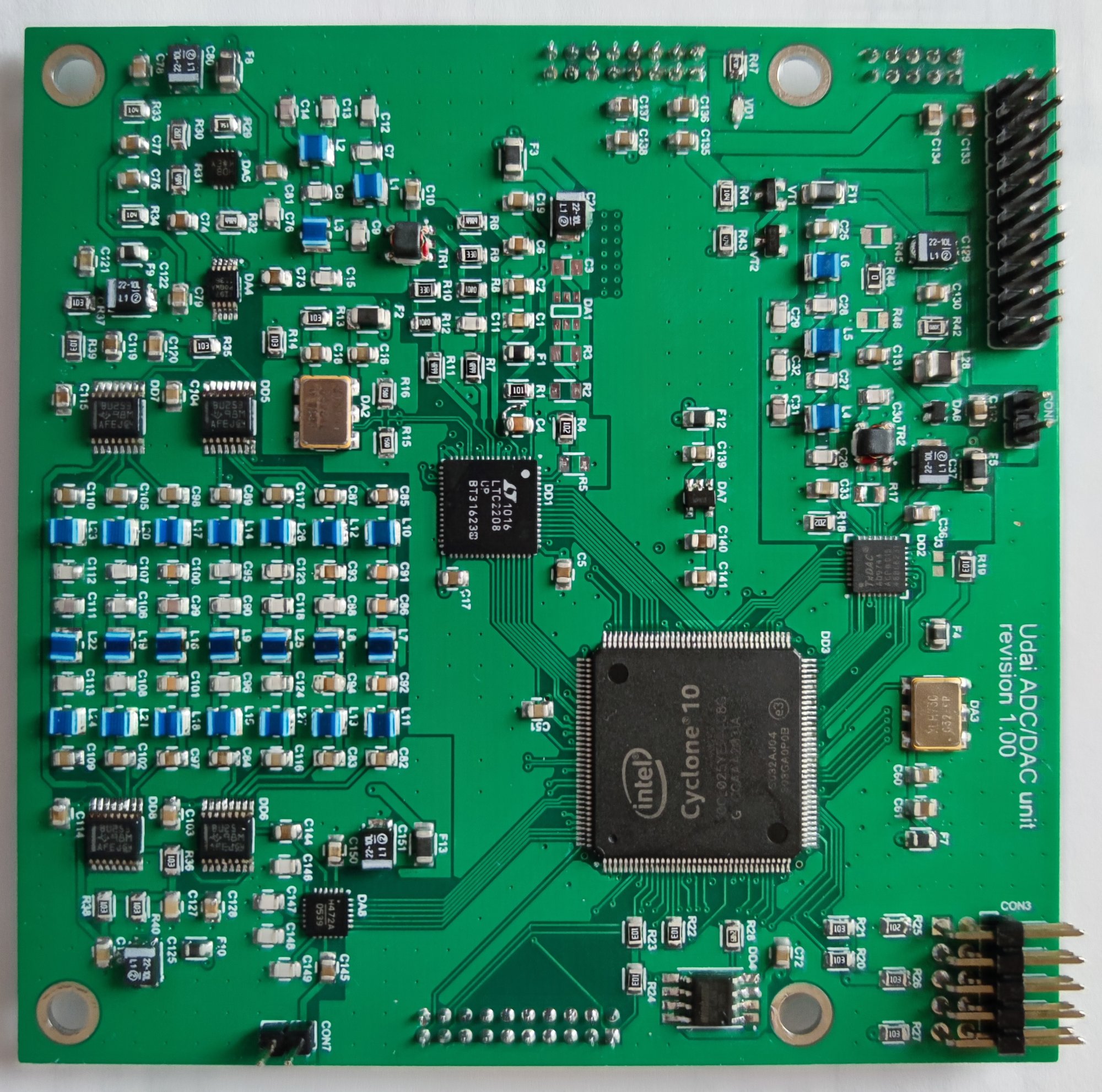

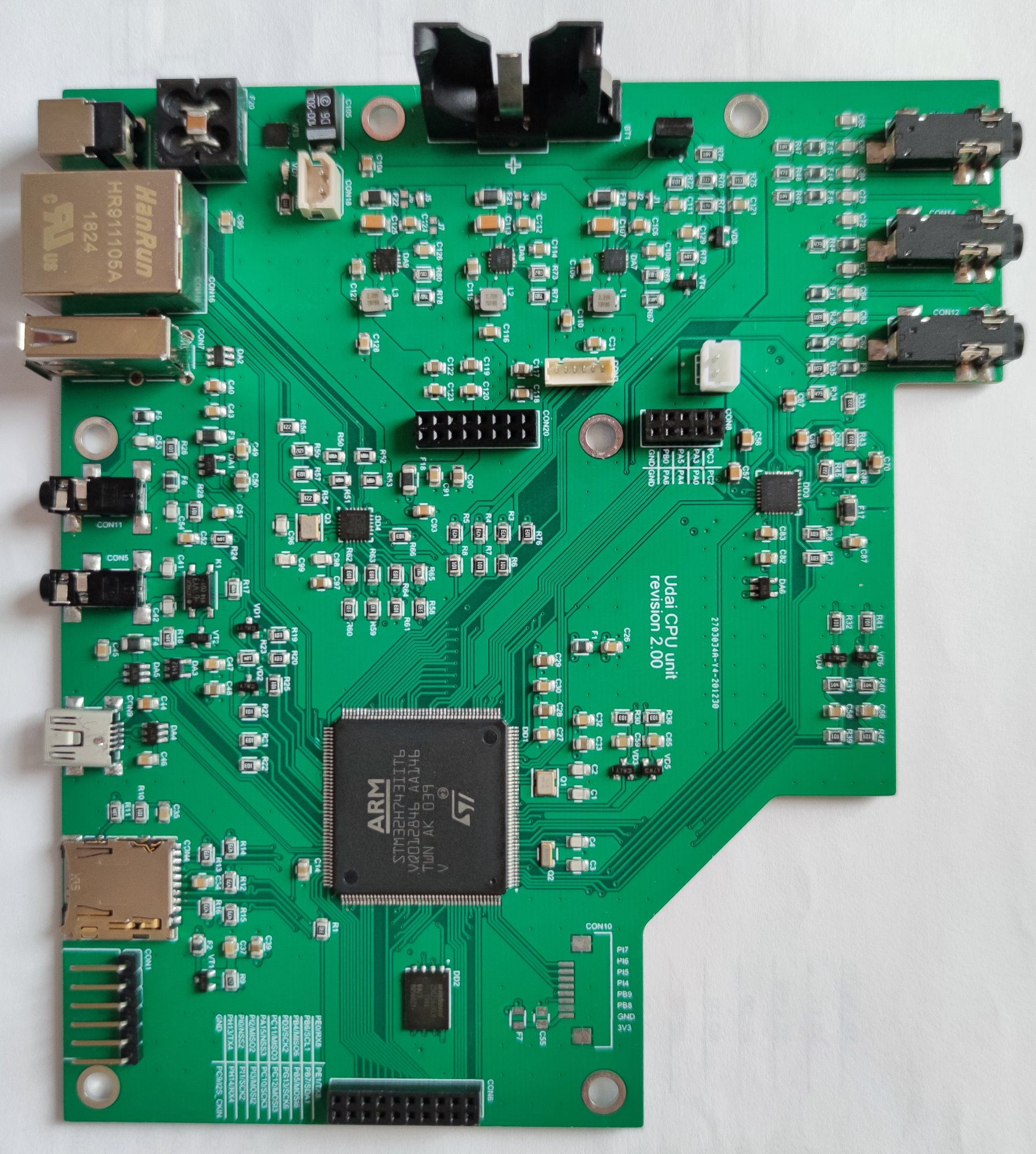

Хочу представити вашій увазі проект SDR трансивера який я назвав Удай (по назві річки, що протікає в краях звідки я родом). Трансивер побудовано по DDC/DUC технології. Наразі спроектовано 3 плати: плата DSP; плата DDC/DUC; плата LCD. Базовими компонентами, що входять до складу плати DSP є мікроконтролер SPM32H743II та аудіо кодек TLV320AIC3100. На платі DDC/DUC маємо ПЛІС 10CL025YE144, АЦП LTC2208 (16bits, 122.88 MHz) та ЦАП AD9744 (14bits), а також BPF, атенюатор і підсилювач радіо частоти. На платі LCD кріпиться LCD панель 800х480 з діагоналлю 4'', контролер резистивного тачскріна та оптичний енкодер. Розміри плат вибрані так щоб їх можна було встановлювати в стандартний корпус 150x140x70.
Програмне забезпечення написане на C++/C. Його можна розділити на дві частини загальна і залежна від платформи на якій ПЗ виконується. Такий підхід дав змогу використовувати один і той же код на різних платформах. Наразі існує проект для мікроконтролера (для заліза яке описане вище), для Raspberry pi (проект можна зібрати за допомогою yocto), для Ubuntu та Windows (для відображення використовується wxWidget). Щоправда, плата DDC/DUC зараз існує тільки для проекту з мікроконтролером тому з реальними сигналами може працювати тільки він.

До речі є питання - де ви купували smd-індуктивності для BPF як у вас на фото? Ніде не бачив у продажу. Є припущення що вони можуть обмежувати динамічний діапазон по інтермодуляції. Але це потребує додаткових вимірювань.

Більшість комплектуючих я купував на mouser ще коли не було такої кризи з наявністю. Зараз заходив дивився, то мікроконтролери і ПЛІС замовити нереально. Доставку робив через нова почта шопінг - виходить відносно дешево. Індуктивності типу LQW2UASRxxxJ0 виробництва Murata.До речі є питання - де ви купували smd-індуктивності для BPF як у вас на фото? Ніде не бачив у продажу. Є припущення що вони можуть обмежувати динамічний діапазон по інтермодуляції. Але це потребує додаткових вимірювань.

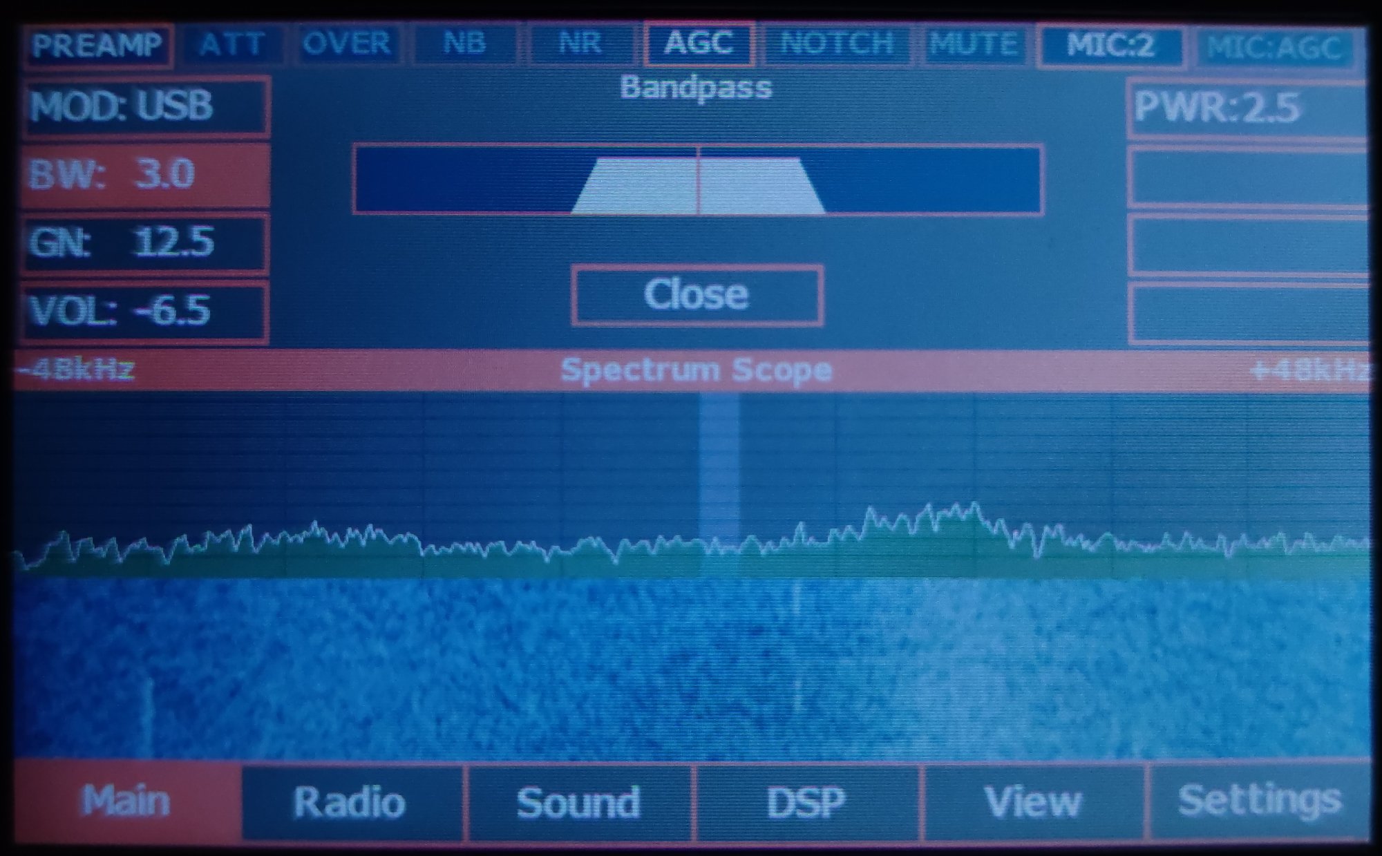

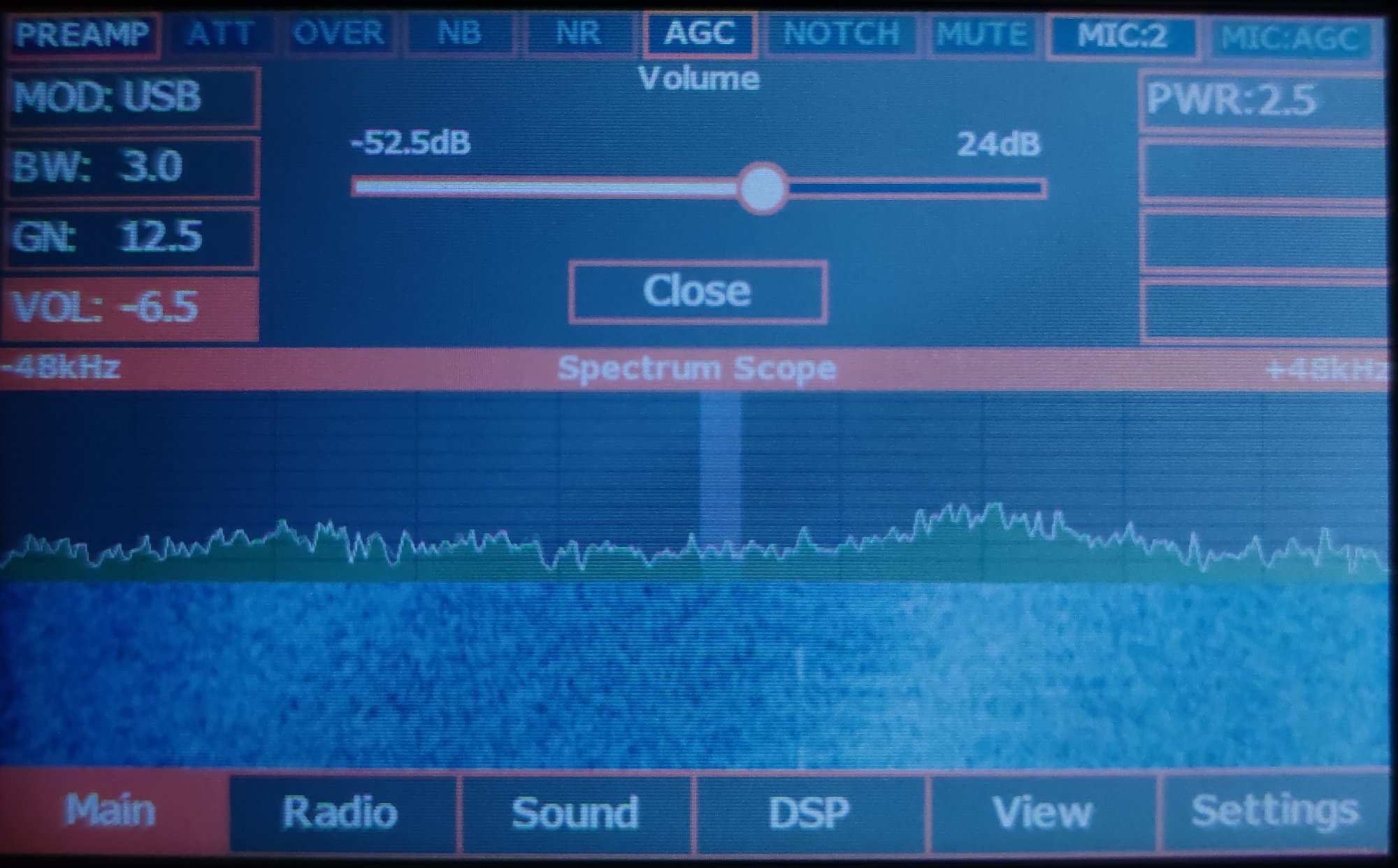

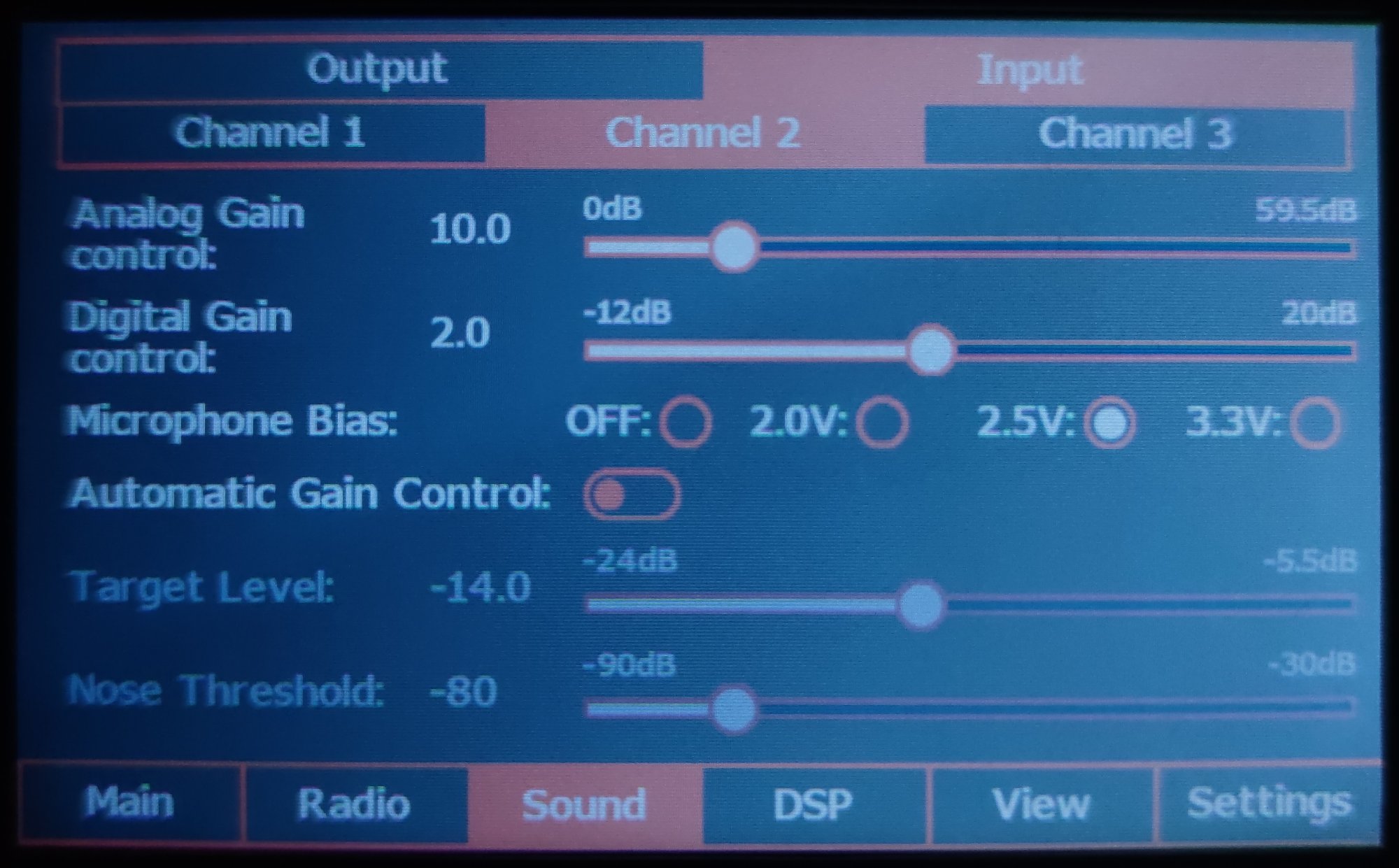

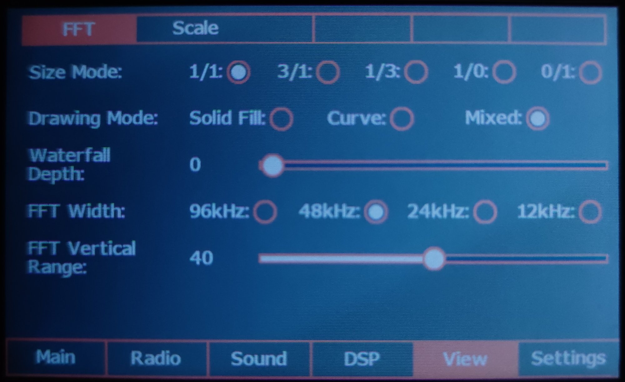

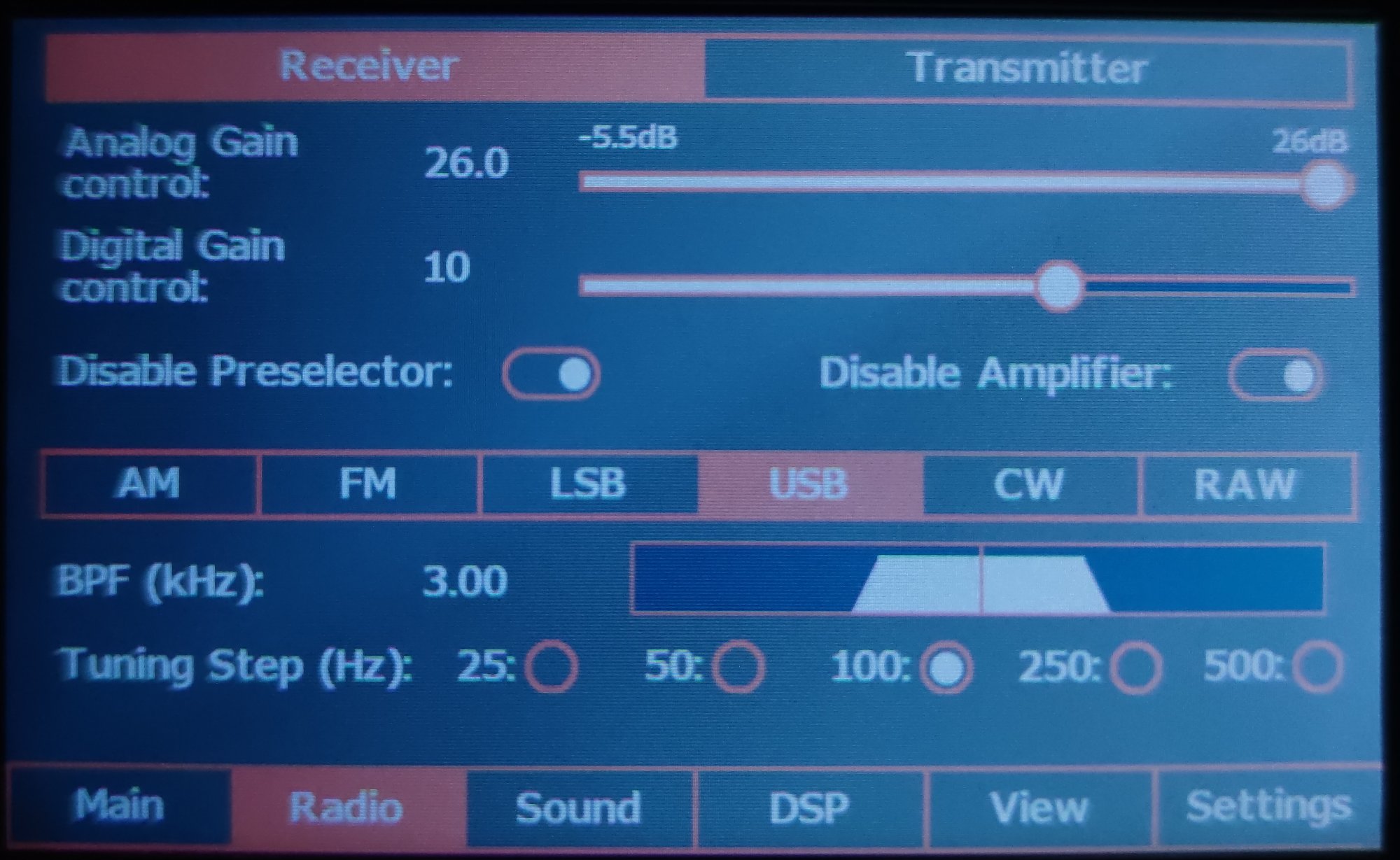

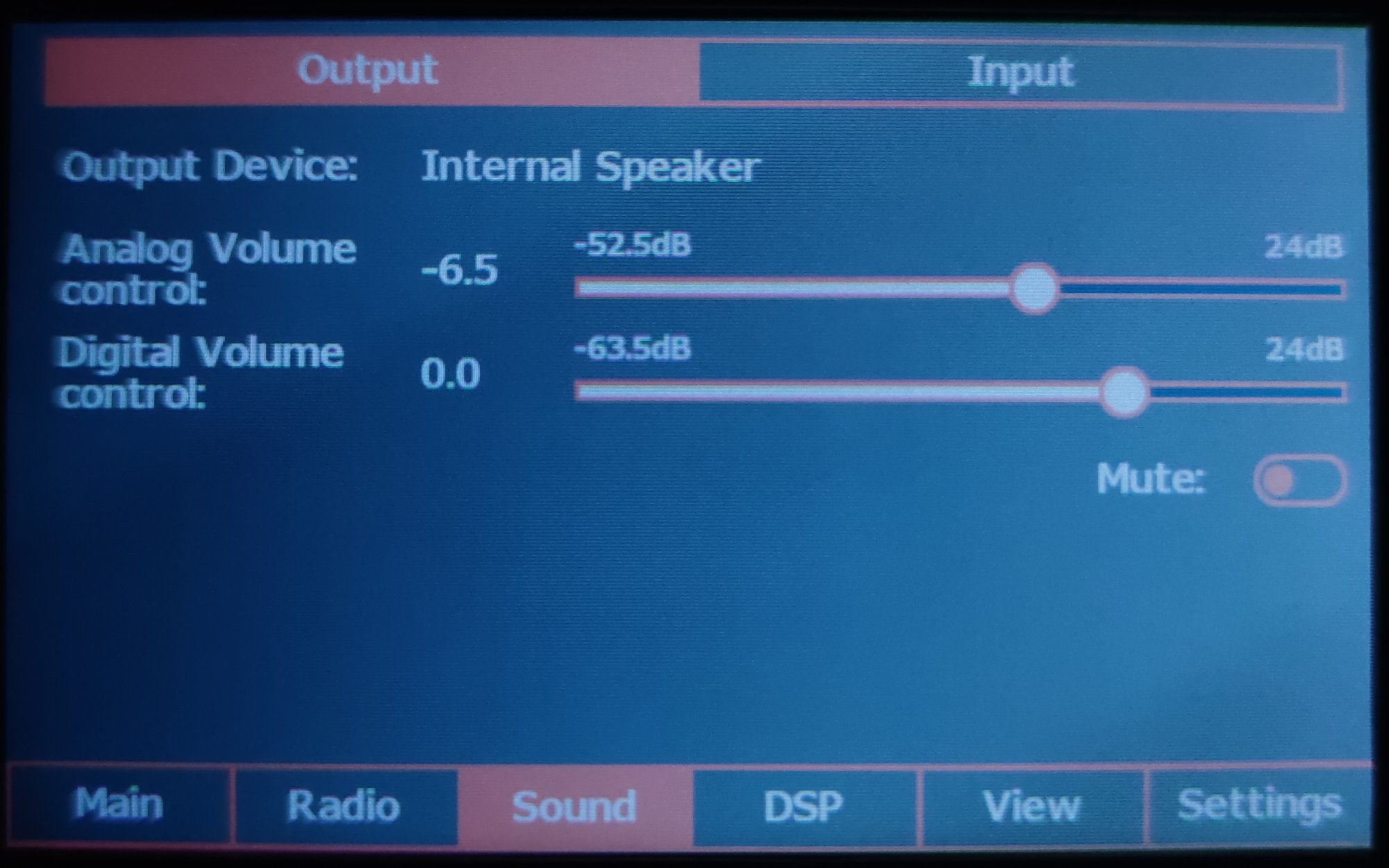

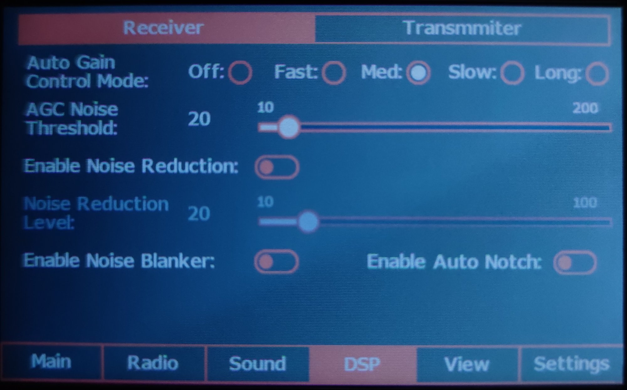

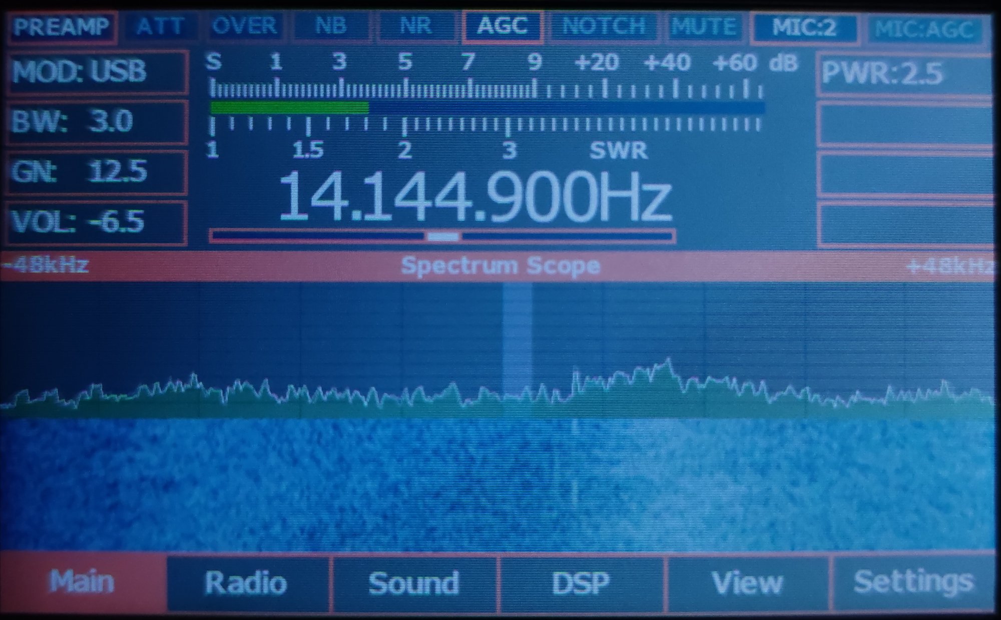

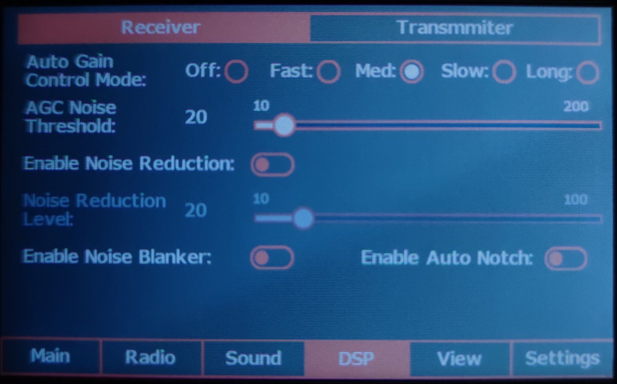

Додаю декілька фото графічного інтерфейсу з яких можна оцінити функціонал.
Головний екран і меню швидкої зміни полоси пропускання і гучності: Налаштування Радіо блоку: Налаштування аудіо пристроїв: Налаштування вигляду FFT: Налаштування DSP:
