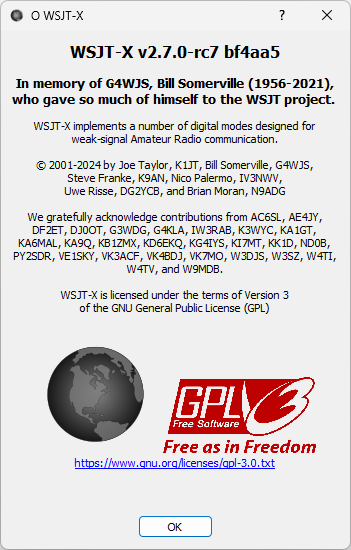

Використовую WSJT-X v2.7.0. Де побачити вкладку "Префікси"?

vasylll писав: ↑Сер січня 21, 2026 8:47 pm  У Вкладку Префікси, скопіювати й додати...
А якою програмою користуєтесь?
