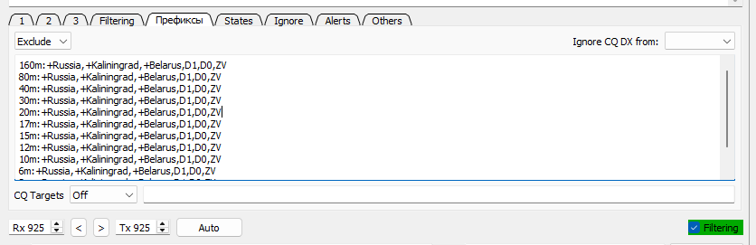

 У Вкладку Префікси, скопіювати й додати. Можна і ще щось, що не потрібно буде.
Код: Виділити все
160m:+Russia,+Kaliningrad,+Belarus,D1,D0,ZV
80m:+Russia,+Kaliningrad,+Belarus,D1,D0,ZV
40m:+Russia,+Kaliningrad,+Belarus,D1,D0,ZV
30m:+Russia,+Kaliningrad,+Belarus,D1,D0,ZV
20m:+Russia,+Kaliningrad,+Belarus,D1,D0,ZV
17m:+Russia,+Kaliningrad,+Belarus,D1,D0,ZV
15m:+Russia,+Kaliningrad,+Belarus,D1,D0,ZV
12m:+Russia,+Kaliningrad,+Belarus,D1,D0,ZV
10m:+Russia,+Kaliningrad,+Belarus,D1,D0,ZV
6m:+Russia,+Kaliningrad,+Belarus,D1,D0,ZV

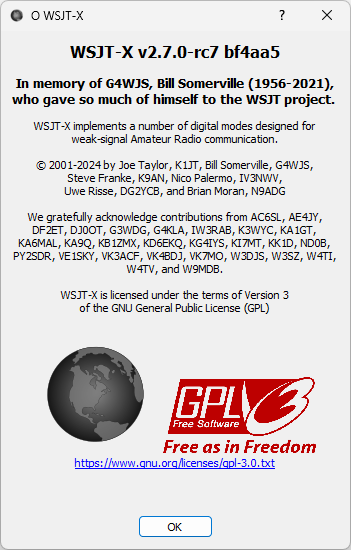

Використовую WSJT-X v2.7.0. Де побачити вкладку "Префікси"?

vasylll писав: ↑Сер січня 21, 2026 8:47 pm  У Вкладку Префікси, скопіювати й додати...
А якою програмою користуєтесь?

Ага, WSJT-Z. Тобто, модифікація. Буду пробувати, дякую!

Поставив. Налаштування підхопило від встановленої оригінальної програми. Фільтрація працює. Інтерфейс трохи незвичний, але то таке.. Дякую!

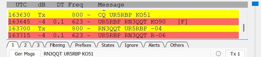

Рано похвалив. Глючнуватий мод. Іноді блокує, іноді ні... Відмітило станцію, як фільтровану, але автоматом відповіло...  :(

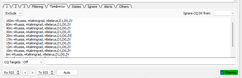

 Хоча, в налаштуваннях стоїть фільтрувати:

Спробуйте у вкладення Ignore, додати ще тексту з префіксами через кому. Та й ще назву повнюстью.
Почитайте опис по налаштуванню.
Я їх "поганяла" бачу, коли з ними хтось працює, відповідає.
Або коли стоїш на їх частоті, але там з позначкою[F]
На загальний виклик тих навить не бачу ніколи.
Хоча бачу на карті, шо воно мене хоче ....
