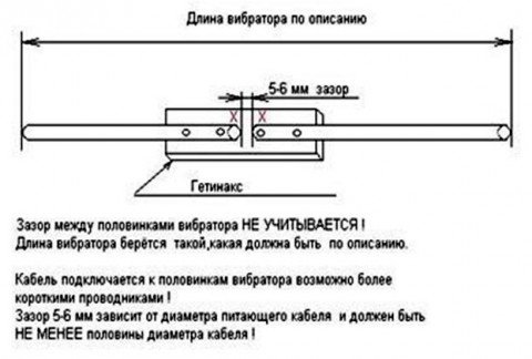

Конструкція вібратора.jpg (26.68 Кіб) Переглянуто 90986 разів

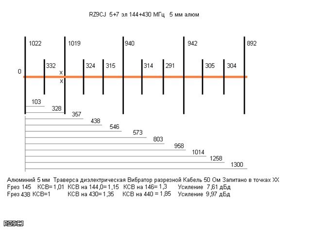

5 + 7 елементів 144-430.jpg (33.27 Кіб) Переглянуто 90986 разів
Ще варіант. Бум 1,3м, можливо влаштує.

5+7 144-430.zip
(362.68 Кіб) Завантажено 3023 разів
 Додаю трохи відредагований опис одного з варіантів виготовлення цієї антени (прибрані емоційні коментарі, залишена тільки інфа). Може згодиться.
