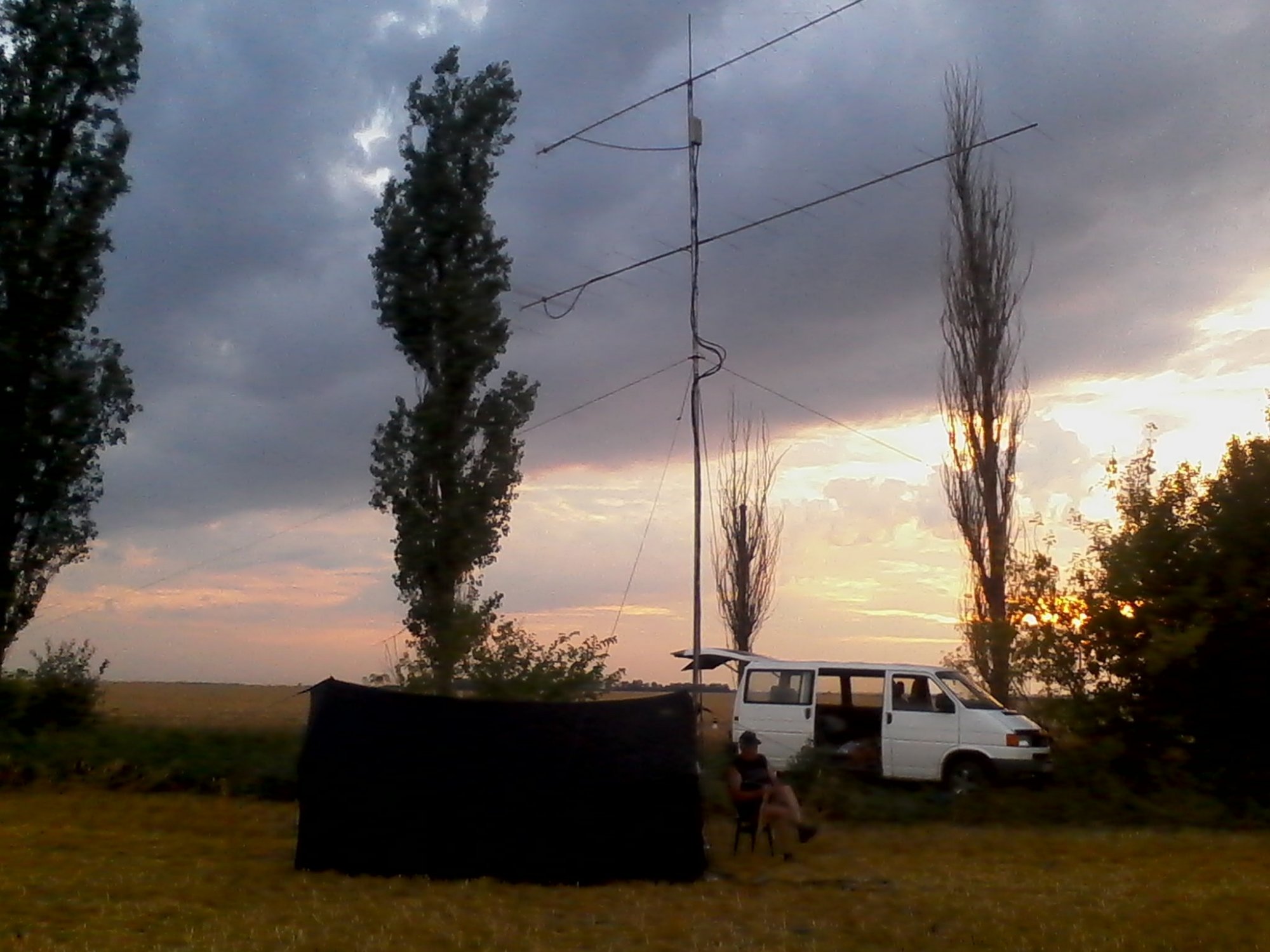

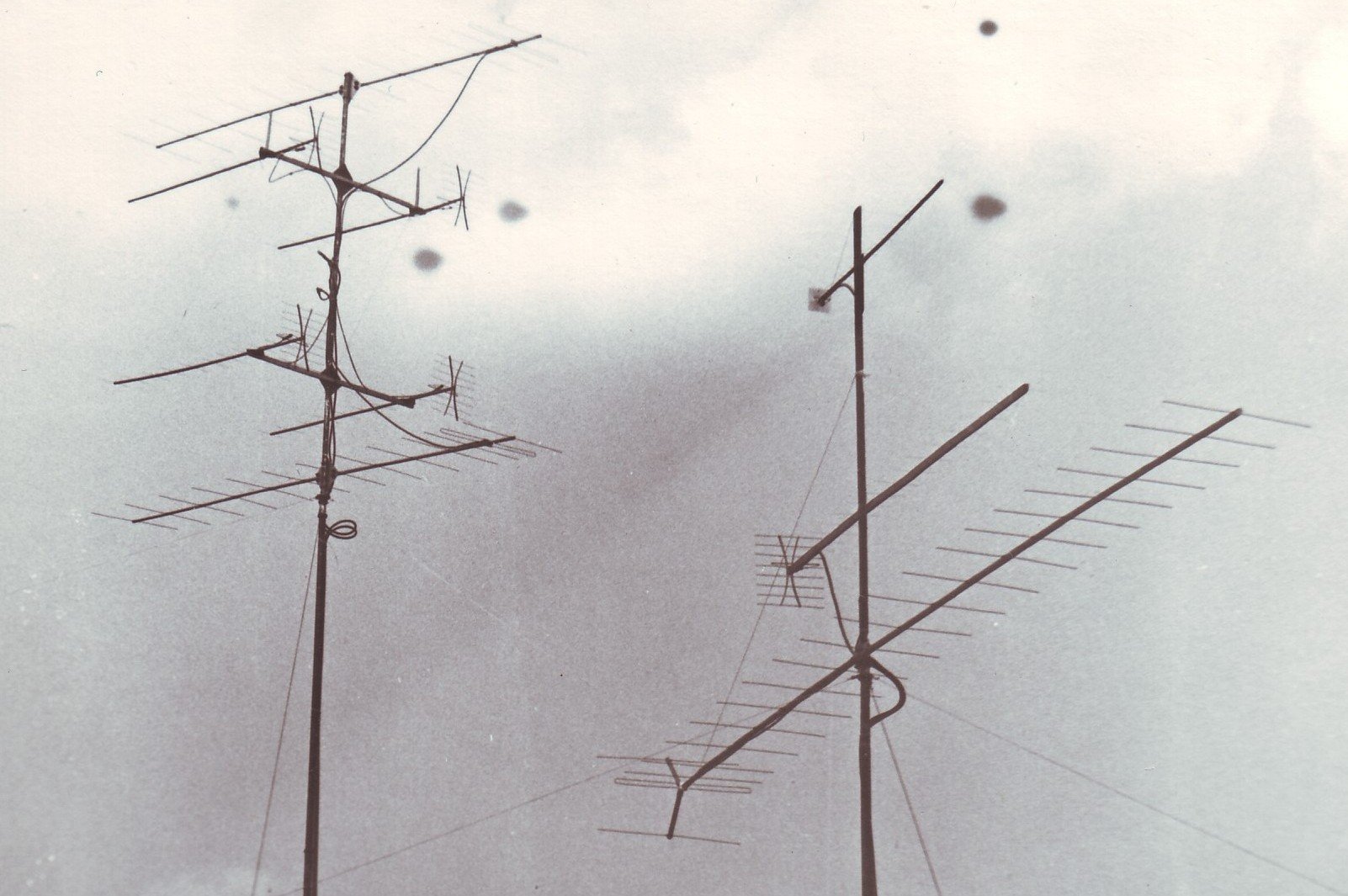

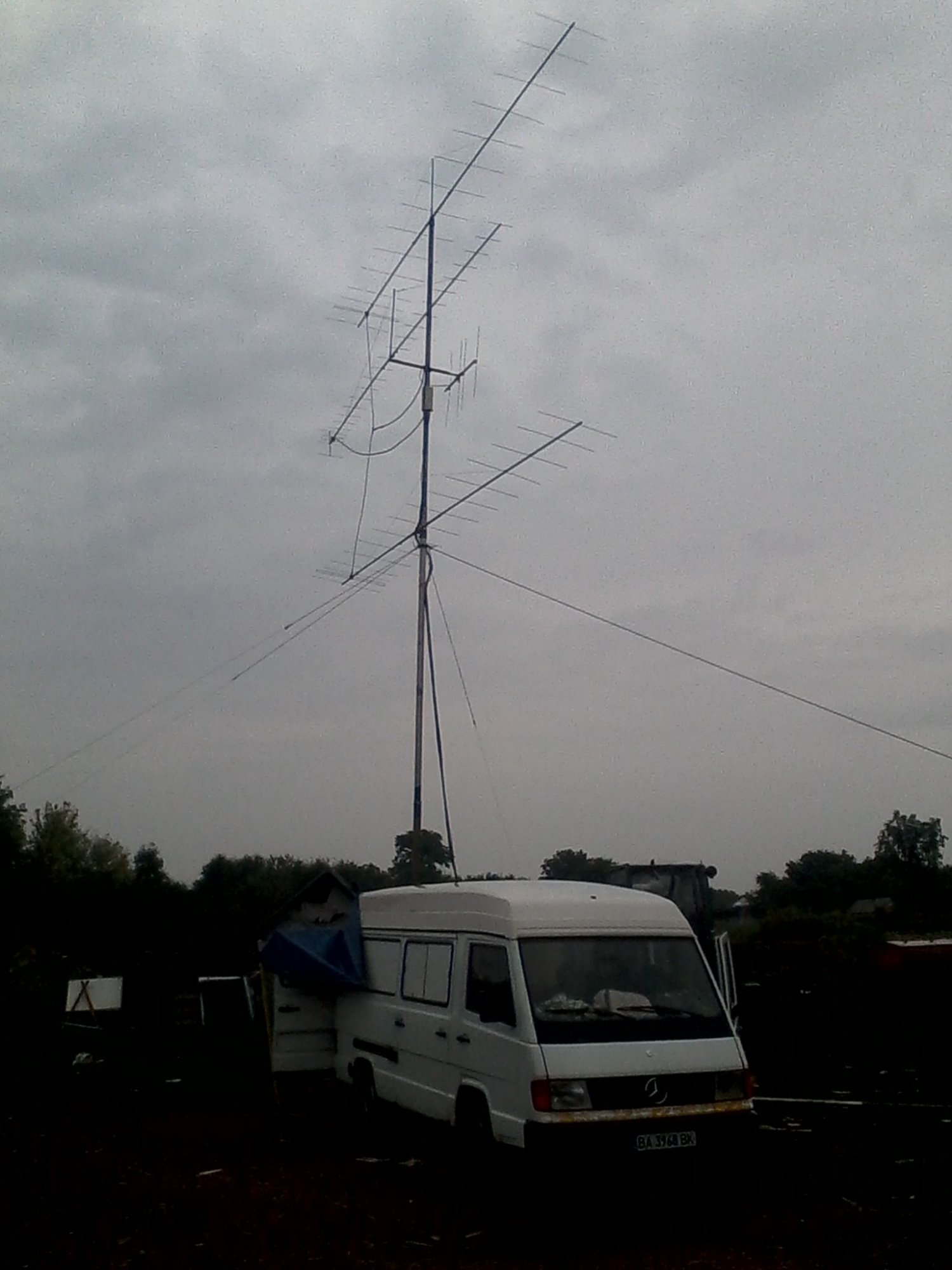

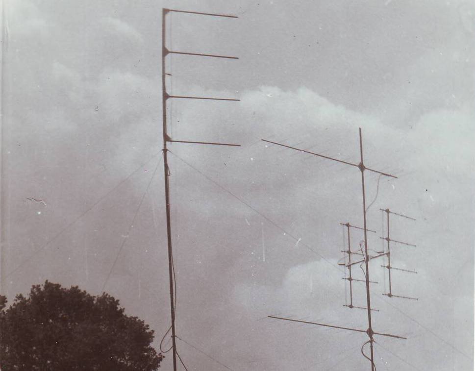

 Всім доброго часу доби! Підтримую тему, коли треба гарні результати - тільки окремі антени, а так, щоб лише відмічатись в ефірі, то можна і спарені і строєні...
