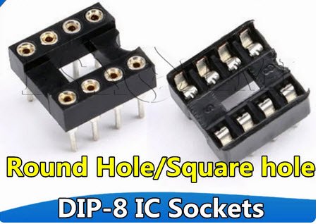

Ще одна ідея для конструкцій на надмініатюрних лампах з гнучкими виводами. Паяємо їх у DIP8 панелі
Re: Конструювання на лампах
Додано: Суб жовтня 28, 2023 8:42 pm
UR5FFR писав: ↑Суб жовтня 28, 2023 12:08 am Ще одна ідея для конструкцій на надмініатюрних лампах з гнучкими виводами. Паяємо їх у DIP8 панеліIMG_4.jpg
і встромляємо їх в такі ж панелі....
Додано: Суб жовтня 28, 2023 11:11 pm
У продажу є два типі сокетів. У той що зліва встромляємо лампу, а потім встромляємо у той що праворуч який вже припаяно на печатку
