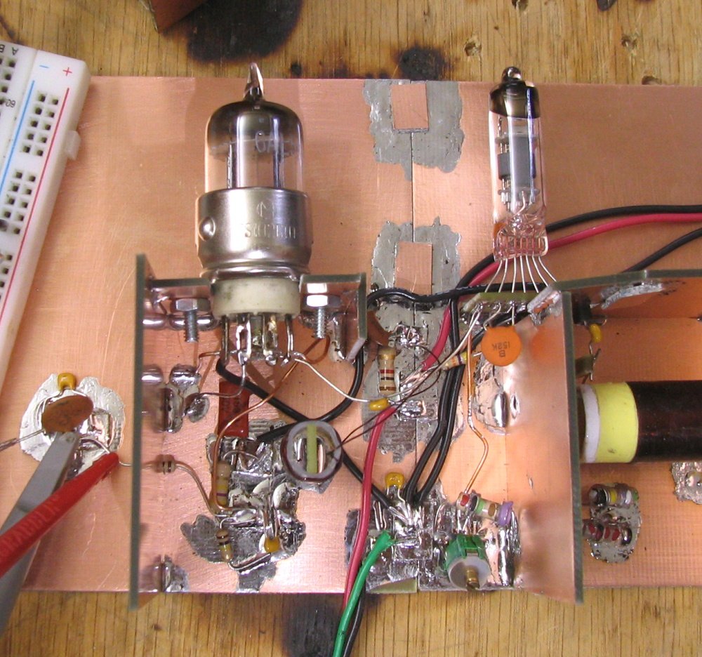

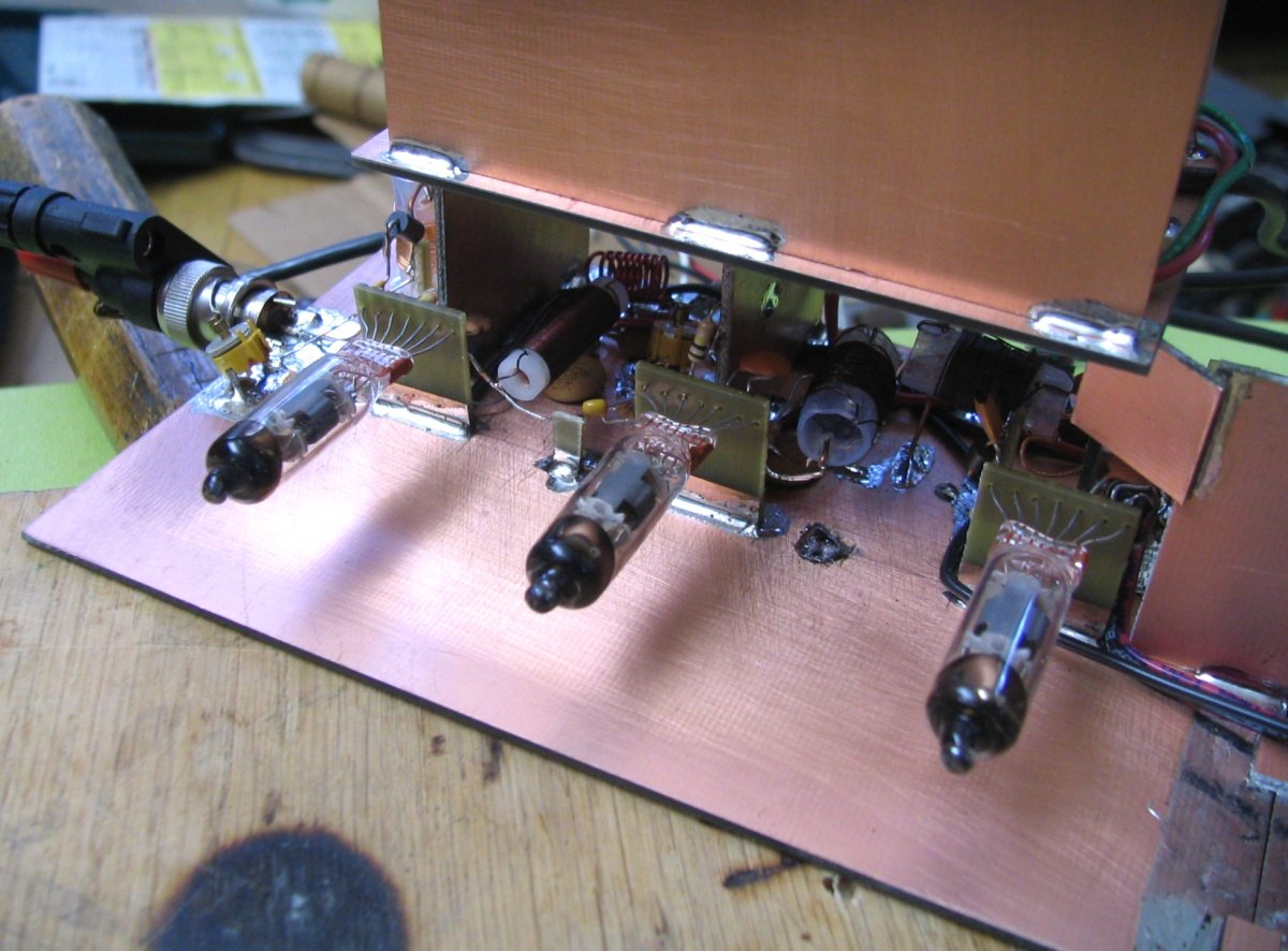

Ось такий варіант монтажу на сверхмініатюрних лампах . Усе зрозуміло з фото
Узято звідси

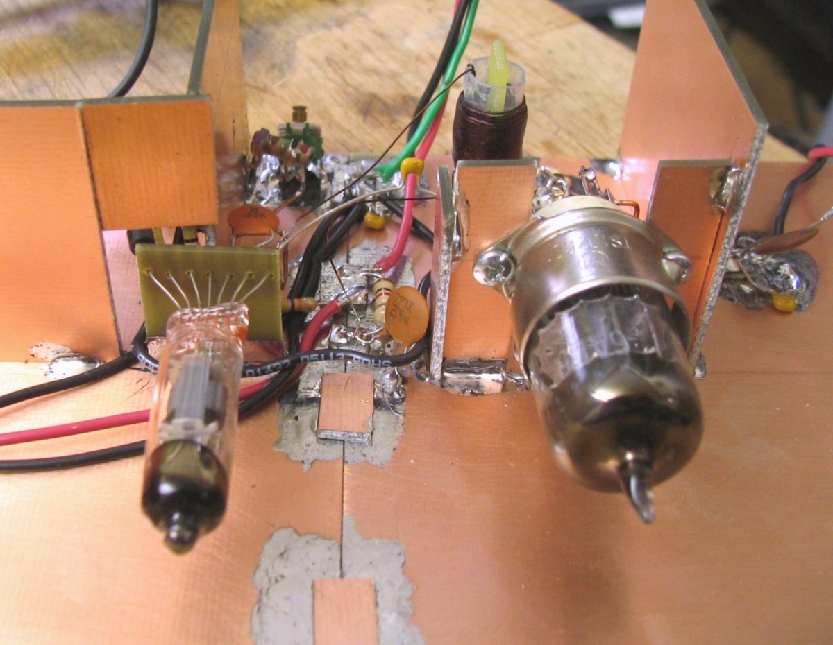

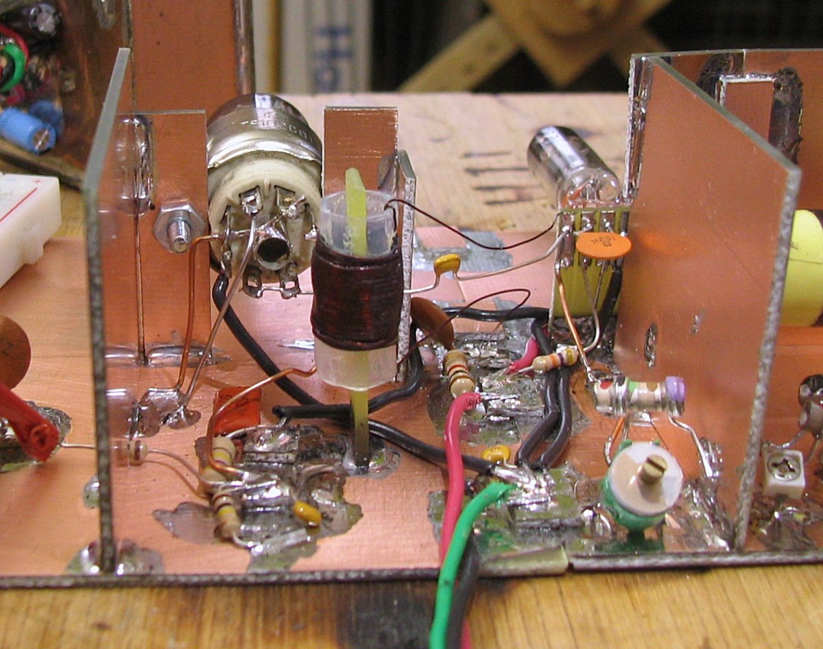

Макетування на лампах arduino style :) Усе зрозуміло з фото. Узято звідси

ток накала 0,3... ой не знаю.. але дуже гарно!
високий вхідний, а в цих макетбордах там ємність між контактами ужас... АЛЕ РЕАЛЬНО ГАРНО! Для унч саме то, або чисто з лампочок характеристики знімати!

UR5VCP писав: ↑Чет вересня 07, 2023 8:53 pm ток накала 0,3... ой не знаю.. але дуже гарно!
А ти на сайт піди - там у кінці сторінки вони роблять окремі роз'єми під накал

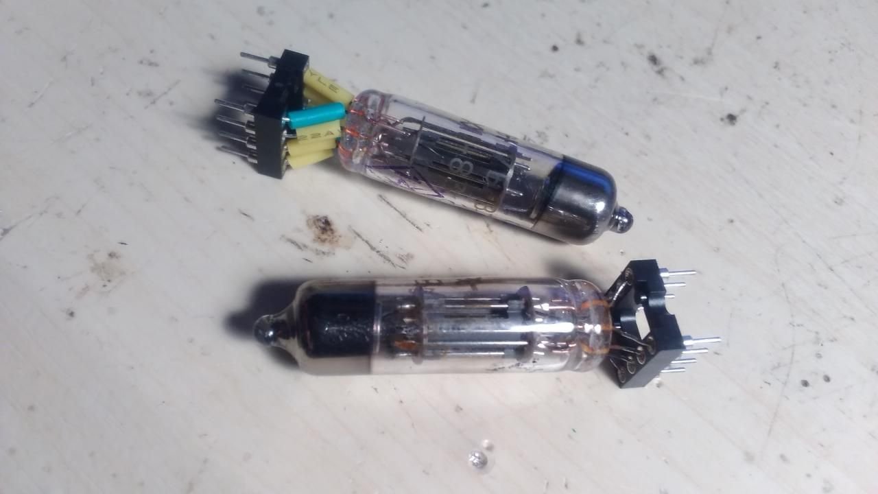

Ще одна ідея для конструкцій на надмініатюрних лампах з гнучкими виводами. Паяємо їх у DIP8 панелі
Re: Конструювання на лампах
UR5FFR писав: ↑Суб жовтня 28, 2023 12:08 am Ще одна ідея для конструкцій на надмініатюрних лампах з гнучкими виводами. Паяємо їх у DIP8 панеліIMG_4.jpg
і встромляємо їх в такі ж панелі....

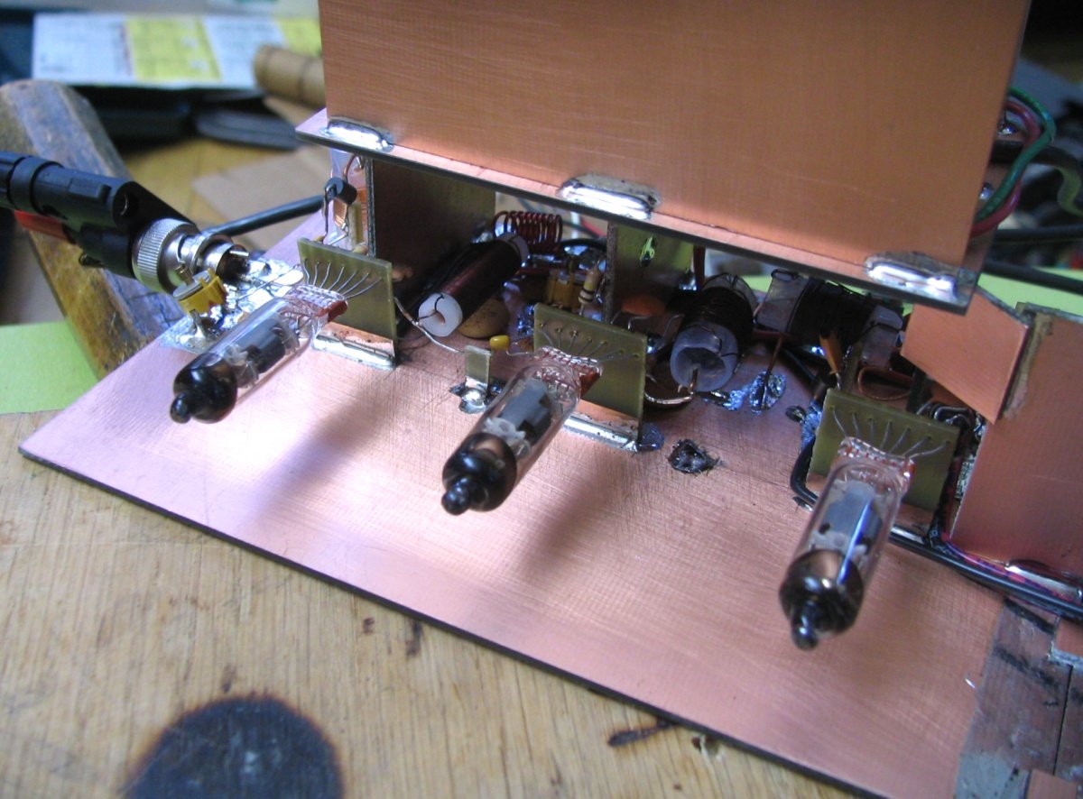

У продажу є два типі сокетів. У той що зліва встромляємо лампу, а потім встромляємо у той що праворуч який вже припаяно на печатку
