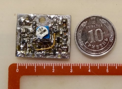

oldPsyho писав: ↑Нед березня 12, 2023 8:46 pm Є якийсь рух в розробці трансивера?))
А що - без мене ніяк? Схема ж є - бери та паяй :)
Нема часу поки що повномасштабно зайнятись. Розвів плату АРП. Мікрофонний підсилювач спаяв. Треба блок живлення до ума довести але усе щось відволікає

Нема часу поки що повномасштабно зайнятись. Розвів плату АРП. Мікрофонний підсилювач спаяв. Треба блок живлення до ума довести але усе щось відволікаєmic_amp_agc.jpg

Ой та куди мені до вас братися, я тільки й можу що по готовій та перевіреній схемі зібрати...
