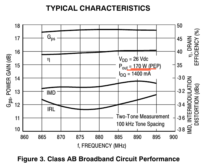

BL68 писав: ↑Пон червня 09, 2025 11:45 pmА для тих транзисторів що ви написали... Це який-же драйвер ви збираєтетсь ставити щоб 40Вт-ний транзистор по входу перевантажити? :)
Де ви побачили 40Вт? Він легко віддає 100+Вт. А в даташиті графіки приводять для 170Вт
