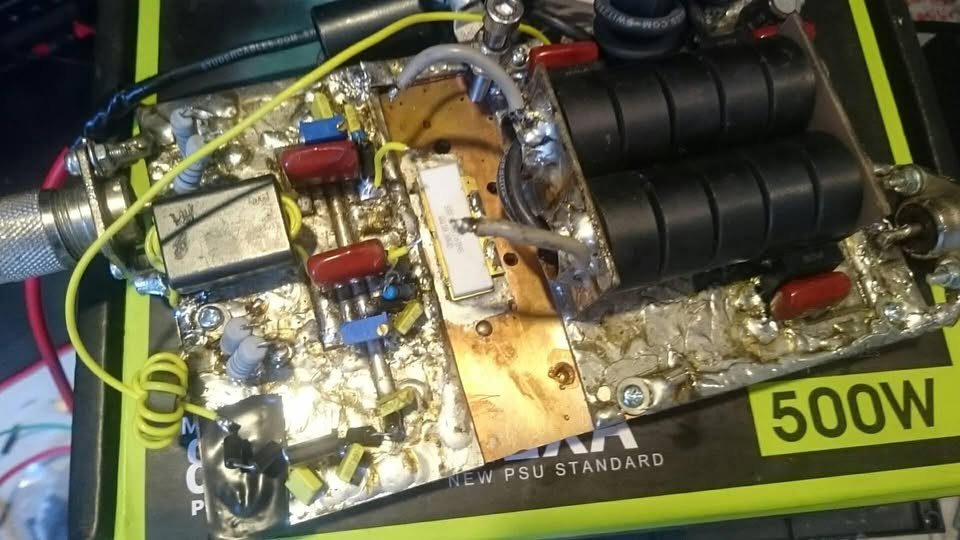

На алі є досить цікаві транзистори для підсилювачів потужності. Ось нещодавно знайшов таке
Випробував MOSFET SRF8P18261HS на КХ-частоті (цей ВЧ MOSFET зазвичай використовується для FM та 2M підсилювачів). Виявляється, що він працює!Використовуйте напругу 28 В та запитуваний струм 400 мА/MOSFET (загалом 800 мА). Мій мультиметр розрахований максимум на 400 мА, ви можете поекспериментувати з більшим струмом холостого ходу. Для діапазону 40 мА вхідна потужність 3/4 Вт може видавати 120 Вт. Вхідна потужність 1-2 Вт - вихідна 180 Вт. Вихідна потужність приблизно однакова для всіх діапазонів КХ (крім 160 мА). Але інтенсивно пробував лише на 40 мА. Опір вхідного трансформатора 9:1 (3L:1L) та вихідного трансформатора 1:4 (1L:2L). Без дегенеративного зворотного зв'язку. Цей MOSFET зрештою зламався через велику вхідну потужність. Орієнтовна максимальна вхідна потужність 3 Вт.Я використав попередній піддон, який зазвичай використовується для корпусу MOSFET TO247, щоб він мав власну напругу зміщення.Для цього типу MOSFET можна використовувати одну напругу зміщення, яка використовується однаково.Що ж, виявляється, що SRF8P18261HS можна використовувати для ВЧ-підсилювачів. Це дешевий ВЧ-МОП-транзистор, який можна розглянути. Я не показав схему, оскільки цей експеримент ще сирий та незбалансований.
Транзистор можна купити тут https://www.aliexpress.com/item/1005001389832278.html або https://www.aliexpress.com/item/1005005594218448.html (незважаючи на демонтаж це перевірені продавці - я брав інші СВЧ транзистори - усі працюють).

З менш потужних можна подивитися на MRF9045, MRF9060, RD35HUP2, MRF5S9070. Кілька років тому я експериментував з ними у класичному двотакті. При живленні 14,7в та трансформаторі на виході 1:3, струм спокою 100мА при розкачці 6-7вт на виході було отримана така потужність
MRF9045     74
RD35HUP2   88
MRF5S9070  86
Якщо підняти напругу до 24в то з пари MRF5S9070 було отримано 165Вт

Так, гарні транзистори. Але! По-перше, треба атенюатор на 3-6 Дб для того щоб можно було подавати на вхід 5-10Вт. По-друге, втановити стабілітрони послідовно з діодами, хоч 1N4148 (для зниження ємності) прямо з затворів на "-". Напруга стабілітронів на 10-20% нижча за пробивну напругу затворів згідно даташиту. Це практично унеможливить віхід транзисторів з ладу. Ну і, для естетів ;) , контроль напруги на стоках, з відключенням живлення при перевищенні Umax стока - 5В. Тобто якщо в датишиті написано Umax стока 100В, то відключення при 95В.
Доречі... "Безвухі" транзистори можно не припаювати, а притискати прямо через кермічну кришку використовуючи термопасту. Без фанатизму :) Термопаста не гірша за МХ-4. Для більш потужних  я використвую alphacool subzero з 16 W/mK.

BL68 писав: Суб червня 07, 2025 9:45 pm"Безвухі" транзистори можно не припаювати, а притискати прямо через кермічну кришку використовуючи термопасту. Без фанатизму :) Термопаста не гірша за МХ-4. Для більш потужних  я використвую alphacool subzero з 16 W/mK.
А для MRF9045 та схожих? Бо в них знизу немає ніякої "подошви" лише дуже тонкий вихід істоку. Його до речі ще треба на землю посадити надійно.

UR5FFR писав: Суб червня 07, 2025 10:49 pm А для MRF9045 та схожих? Бо в них знизу немає ніякої "подошви" лише дуже тонкий вихід істоку. Його до речі ще треба на землю посадити надійно.
Чому ні? Зазвичай подібні транзистори садяться на радіатор через мідну пластину. От вона і є надійним контактом для істоку. Тільки з'єднати цю пластину мідними полоскам з платою як найближче до транзистора.

Freddy писав: Нед червня 08, 2025 9:20 am А якщо зробити два  модуля на цих транзисторах і виходи на суматор ?
Краще запаралеліти кожен тарнзистор і включити їх у плечі підсилювача. Тобто у кожного транзистора замкнути між собою стоки і у протилежні плечі підсилювача. Ланцюги затворів повинні бути родільні, їх неможна замикати між собою. Пошукайте в інеті, таких схем багато.

BL68 писав: Нед червня 08, 2025 10:49 am
Свого часу збирав на запаралелених,але не знав що затвори не можна об'єднувати напряму,межи тим воно працювало,правда не довго,але яскраво 🤣цікавили можливості на максимум,якщо не помиляюсь то були mrf9120( треба глянути в поминальну коробочку),при 180-190 CW,пішов білий дим і один перестав працювати....Якщо вам не тяжко поясніть чому не можна об'єднувати затвори,в двух словах.

BL68 писав: Нед червня 08, 2025 10:46 am Чому ні? Зазвичай подібні транзистори садяться на радіатор через мідну пластину. От вона і є надійним контактом для істоку. Тільки з'єднати цю пластину мідними полоскам з платою як найближче до транзистора.
До речі де у нас простіше за все купити невеликі шматки міді товщиною 1.5-2мм?
На алі є але доставка дуже довга
Отримаєте вдвічі більшу потужність. На мій погляд це більш затратний варіант ніж ставити транзистори у паралель, але більш надійний. Якщо ви подивитесь як зроблені серійні підсилювачі на 1кВт на КХ для аматорів то там стоять чотири підсилювача на 250Вт кожний та суматор

Саме так! Давно цікавить такий спосіб побудови вихідного каскаду але то на далеку перспективу . А  затвори можна розділити додатковою обмоткою вхідного трансформатора . Китайці менше 5 плат не роблять , так от можна  один модуль використовувати як самостійний підсилювач так і в складі більшого . Здається щось таке зроблено в " кедр " де вихідна 1квт  досягається  паралельною роботою п'яти?модулів .
