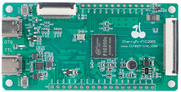

Трохи покопався на алі - знайшов ще кілька плат.
Перша https://www.aliexpress.com/item/1005003545998668.html
Процесор F1C200S, 64M RAM

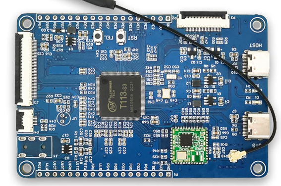

Друга https://www.aliexpress.com/item/1005005245476785.html
Процесор F113/T113 двоядерний, 128M RAM
Обидві мають FPC. Друга має нетворк та роз'єм для сенсорного тача. Треба гуглити TTX бо незрозуміло наскільки вони по живленню прожорливі
