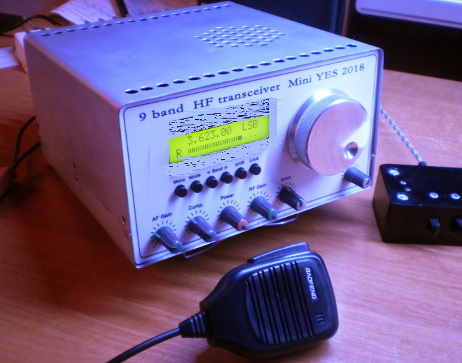

Володимир писав: ↑Пон травня 08, 2023 1:02 pm Також втавлю своїх 5 коп. Метод Андрія, звичайно, шикарний, але нерівності корпуса трохи видають себе навіть через фарбу. Я в свому трансивері зробив інакше. Передня панель в мене - металічна. На ній є пару місць кріплення гвинтів під потай, щоб не виступали спереду. Потім друкується картинка з написами і отворами під ручки, дисплеї на папері і ламінується з обох сторін. Чого з обої, бо якщо з однієї, то потім листок зкручується в трубку і є проблеми з його вирівнюванням. потім ця картинка вирізається ножицями з запасом, щоб краї загнути і зховати під боковими кришками. Для полегшення згинання, я обережно гострим лезом скальпеля зняв нижній шар ламінування в місцях згину на краях картинки. Посередині ламінування залишив з обох боків, тільки отвори вирізав. Там де дисплей - також повторив процедуру зняття нижнього шару ламінування і загнув за металічну передню панель. Вийшла гладенька кромка, без проглядання металу. Саму картинку до панелі приклеїв на тонкий двосотронні сктч в декількох місцях, там де нема ручок.
На бачив раніше цю тему, зараз перечитав, подивився фотографії, і свої 5 копійок вставлю. Володимире, ховайте від очей користувача (навіть від своїх очей якщо пристрій для себе) оту рамку дисплея 1602. Навіщо її скрізь передню панель виводити на показ? В ній нема жодної еститечної цінності. Шикарний вигляд передньої панелі, з гарними написами, але рамку дисплея залишайте за передньою панеллю, прямокутне вікно в панелі тільки щоб бачити інформацію на дисплеї. Для ілюстрації оновив вашу фотографію в MS Paint :)
Mini YES.png (679.09 Кіб) Переглянуто 31952 разів
 Якщо хочеться - обведіть те вікно лінією щоб виділити дисплей.
PS ця біда аномально роповсюджена, саме з такими дисплеями, не тільки у Володимира.
