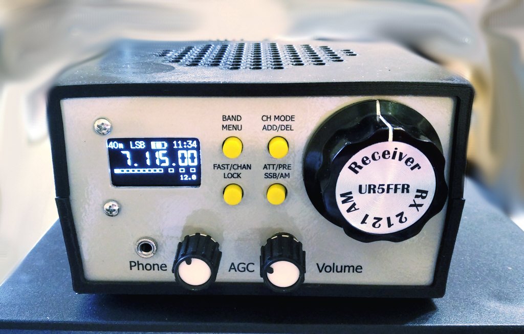

На мій погляд тема актуальна бо надписи на панелі - це фінішне оздоблення. Якщо вони виповнені неохайно то страждає зовнішній вигляд усієї конструкції. Погуглів трохи цю тему та дещо спробував.
У якості піддослідного виступав приймач RX2121AM. Його корпус та передня/задня панелі були надруковані на 3Д-принтері. Після зборки він виглядав ось так
 Передня панель має усі артефакти 3Д-друку
Вона була зашкурена (як виявилось не зовсім добре), далі був узятий акриловий лак у балончику та пофарбовано у декілька шарів.
Надписи була надруковані лазерним принтером на спеціальному папері FreeDecor (ФриДекор/ФріДекор). Цей папір має на поверхні тонку плівку та клейовий шар між плівкою та папіром. Далі надписи було вирізано з деяким запасом і покладені у воду.
Через кілька хвилин плівка стала відділятися від паперу. Її було акуратно "здвинуто" на панель. Вона була розрівняна пензликом і видавлена зайва волога з-під неї. Плівка настільки тонка що її майже не видно.
Далі був узятий прозорий акриловий лак у балончику та укрито їм панель у декілька шарів. Перший шар був зовсім тонкий бо тонер лазерного принтеру "пливе" від великої кількості лаку
Окремо було перенесено напис на ручку валкодера. Зверху вона лаком не укривалась.
Після збірки приймач став виглядати ось так
Як на мій погляд так дуже чудовий результат для першої спроби
