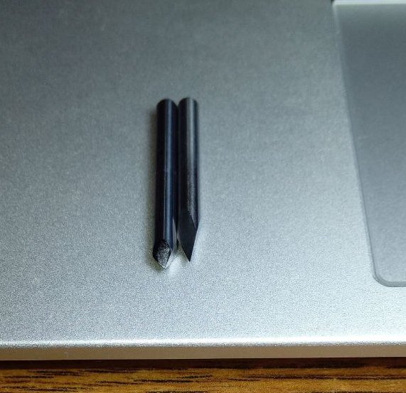

Додано: Вів грудня 09, 2025 1:11 am
Плати фреза пiрамiдки 60 та 40 градусiв багато разiв затачувалася руками, 0.07мм глибина, подача 10мм\сек.
Кукурузою 1.5мм  обрiзка по контуру. Подача 15-20мм\сек знiмаю по 0.15мм за прохiд. Так нема вiбрацii.
Станок переробленний кардинально CNC3018. Шпiндель все ще стоковий. Куча всього вже зроблено.

Андрій_UR3ILF писав: ↑Вів грудня 09, 2025 1:11 am Плати фреза пiрамiдки 60 та 40 градусiв багато разiв затачувалася руками, 0.07мм глибина, подача 10мм\сек.
Це не дуже швидко? Я зазвичай працюю на швидкости 60мм/мінуту тобто 1мм/сек. Це дефолтне значення у флаткам.
