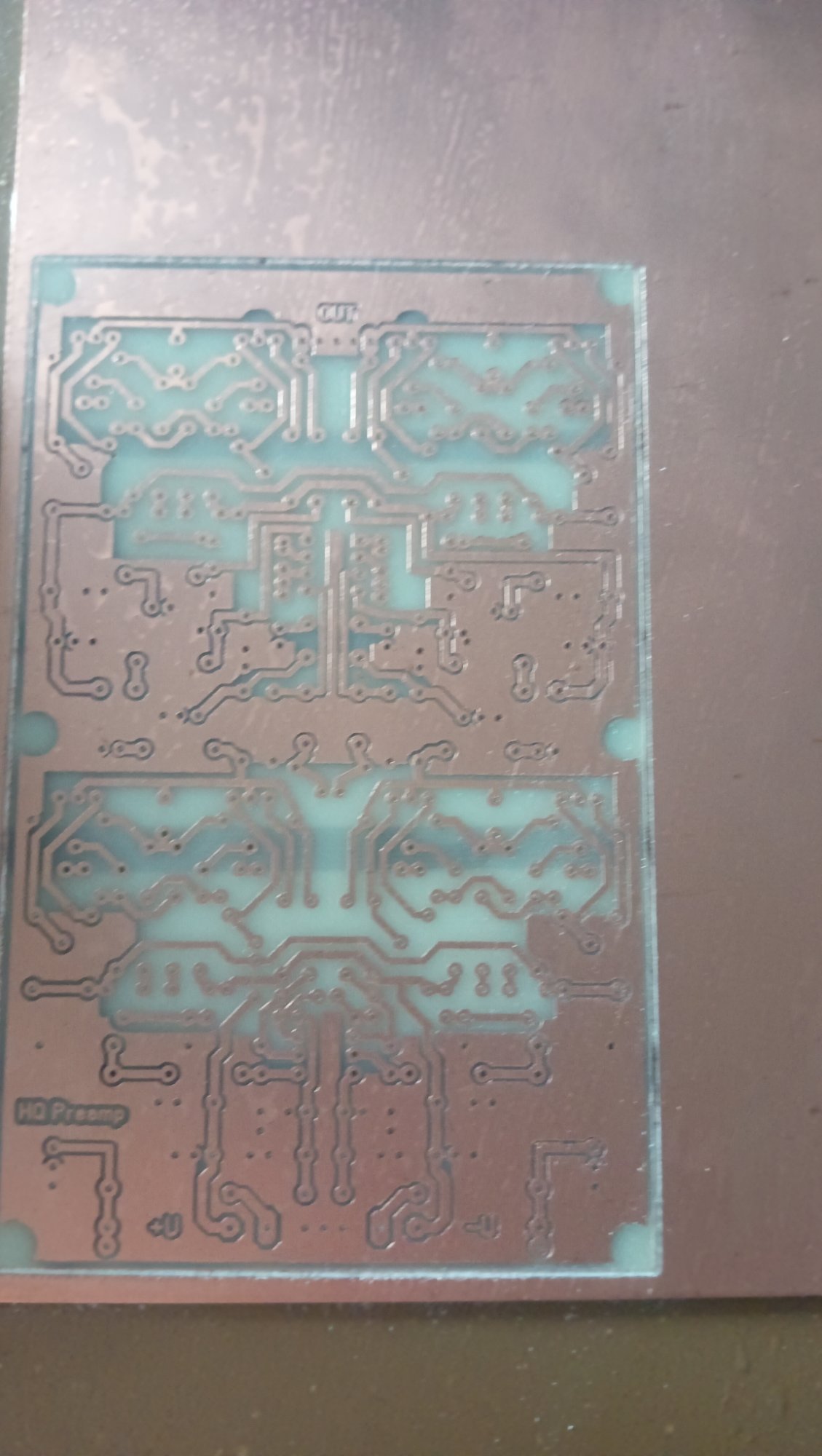

Так той чпу невеличкий, робоче поле 30*18 см. Стоїть на столі поряд з принтером.Якраз платку вирізати чи панель яку передньо до якогось компактного пристрою.
Іноді швидше лутом зробити але от коли діло заходить до свердління і обрізки по розмірам то станок тут не в конкуренції особливо коли діло доходить до чуть більших плат де отворів 2-3 сотні.От приклад плати попереднього підсилювача,зарядив-відбив висоту і пішов по своїх справах потім тільки сверло і фрезу "кукурузу" зарядити для сверловки і обрізки.А так то я лінивий і навіть те що скоріше лутом зробити то я лізу до чпу.

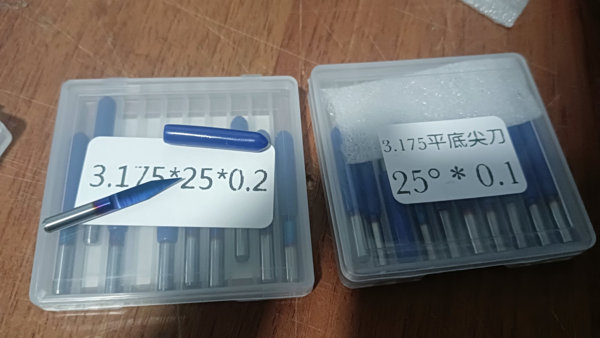

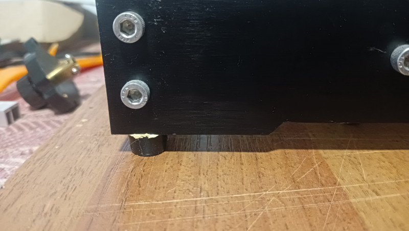

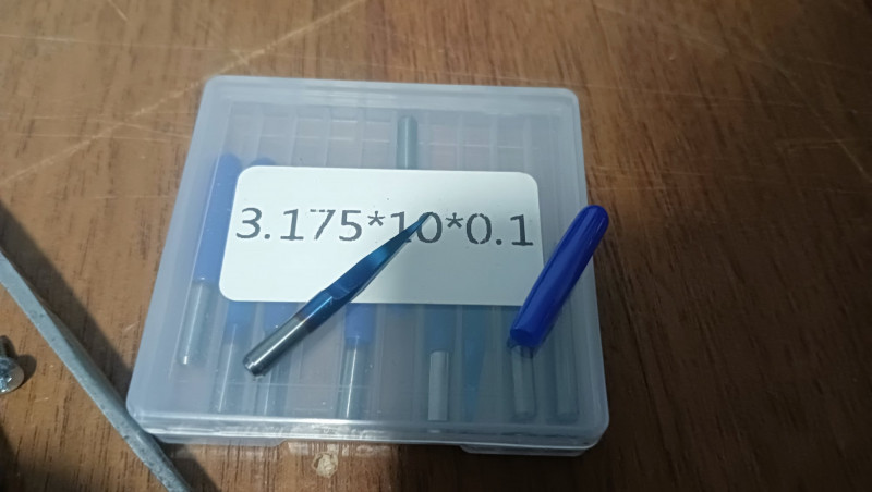

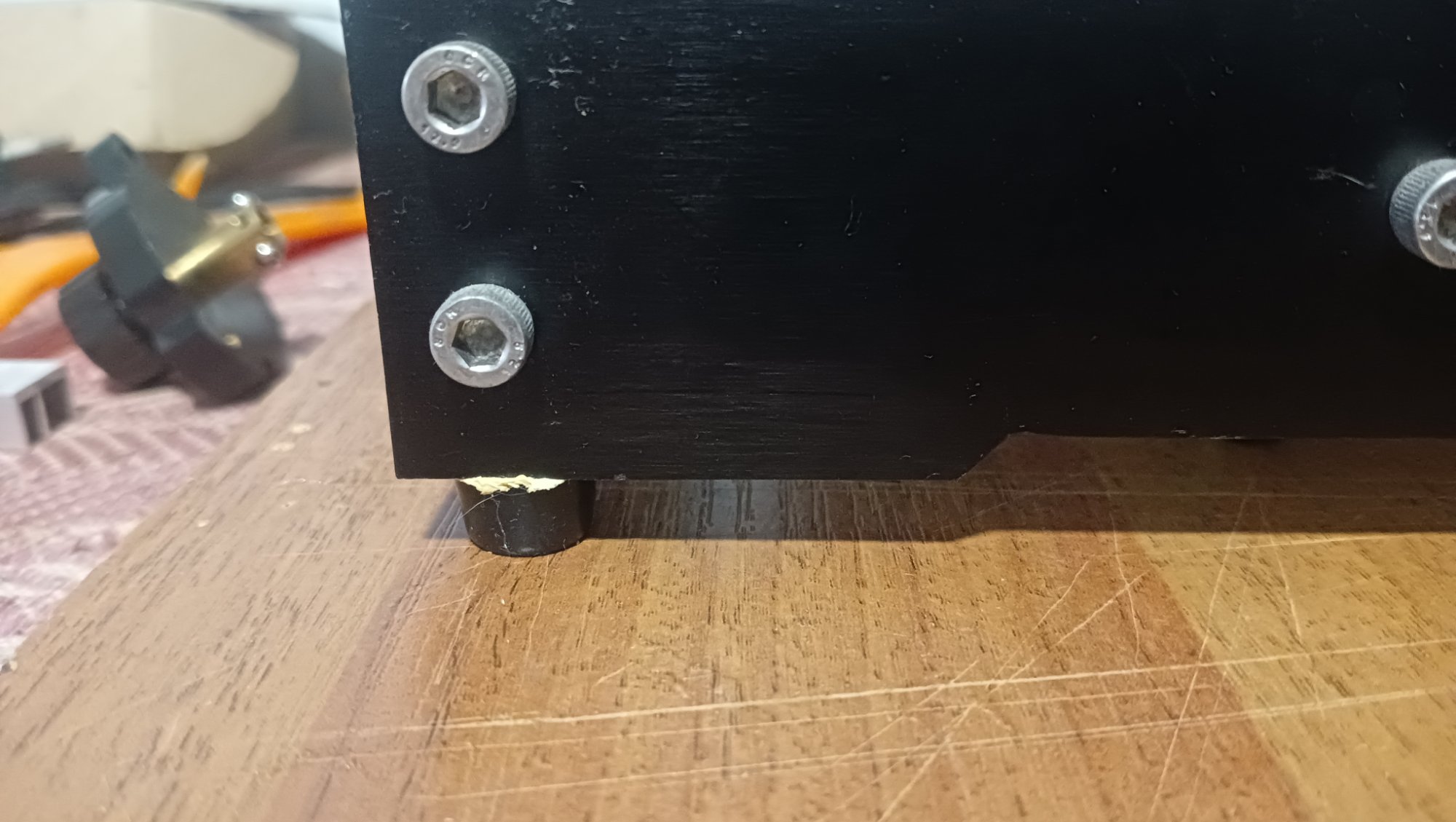

Та з вібрацією наче проблем не мав.Якщо навалати подачу і різати кукурузою товстенний текстоліт то вона буде а так з цим все ок.Станок стоїть на гумових ніжках.Доріжки гризу граверами 0,1-0,2 мм.Тільки щоб кут гравера дуже малий не був бо з діаметром кінчика 0.1мм його просто обломує. Оті що на фото 0.1мм і з кутом 10' ломає а вже 0.2 з тим же кутом все ок.
