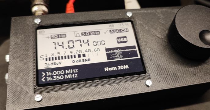

Нова збірка подібна до ATSmini на Si4732+ESP32-S2 Mini з монохромним дисплєм і відображенням "водоспаду". Дисплей Sharp LS027B7DH01 LCD тільки коштує більше аніж ATS-20+ в зборі.
https://registry.platformio.org/librari ... r/TFT_eSPI

Зацікавився темою. Пролистав інет, виявив, як на мій погляд, привабливішу версію
Ats mini.
 https://youtu.be/9fHoeWlMaCk?feature=shared
