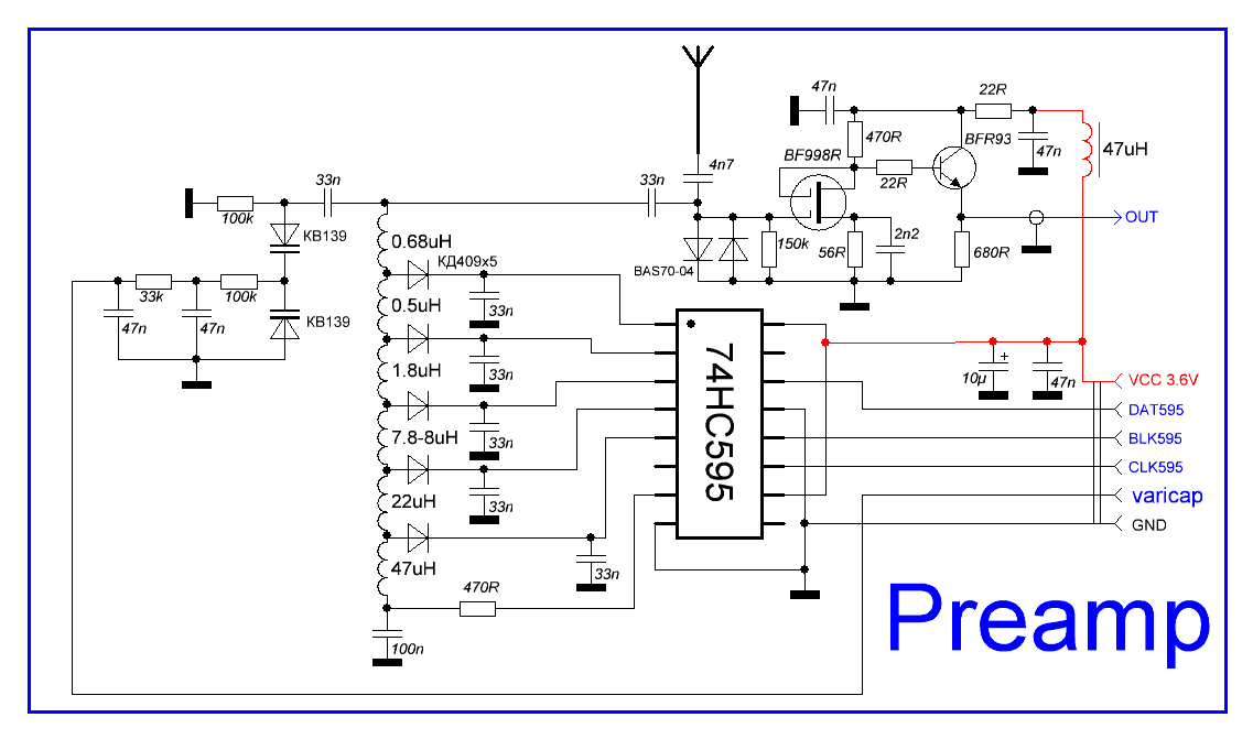

З таким підсилювачем працював в мене дуже непогано ATS20. В нього нема фiльтрiв з антени, а тi що поставили в плюс версiю звичайте г**но.
Так, він далеко не оптимальний, але прийом був гарним як для цього приймача на його телескопічку.
ANT до перемикача входiв.
Додав файлом те що ви не змогли подивитися.

Андрей! насколько я знаю этот преамп питается от 8 вольт . в ATS-20 питание 3.7 вольта. подойдет ли для него оно ?Андрій_UR3ILF писав: ↑Суб березня 22, 2025 12:31 am З таким підсилювачем працював в мене дуже непогано ATS20. В нього нема фiльтрiв з антени, а тi що поставили в плюс версiю звичайте г**но.

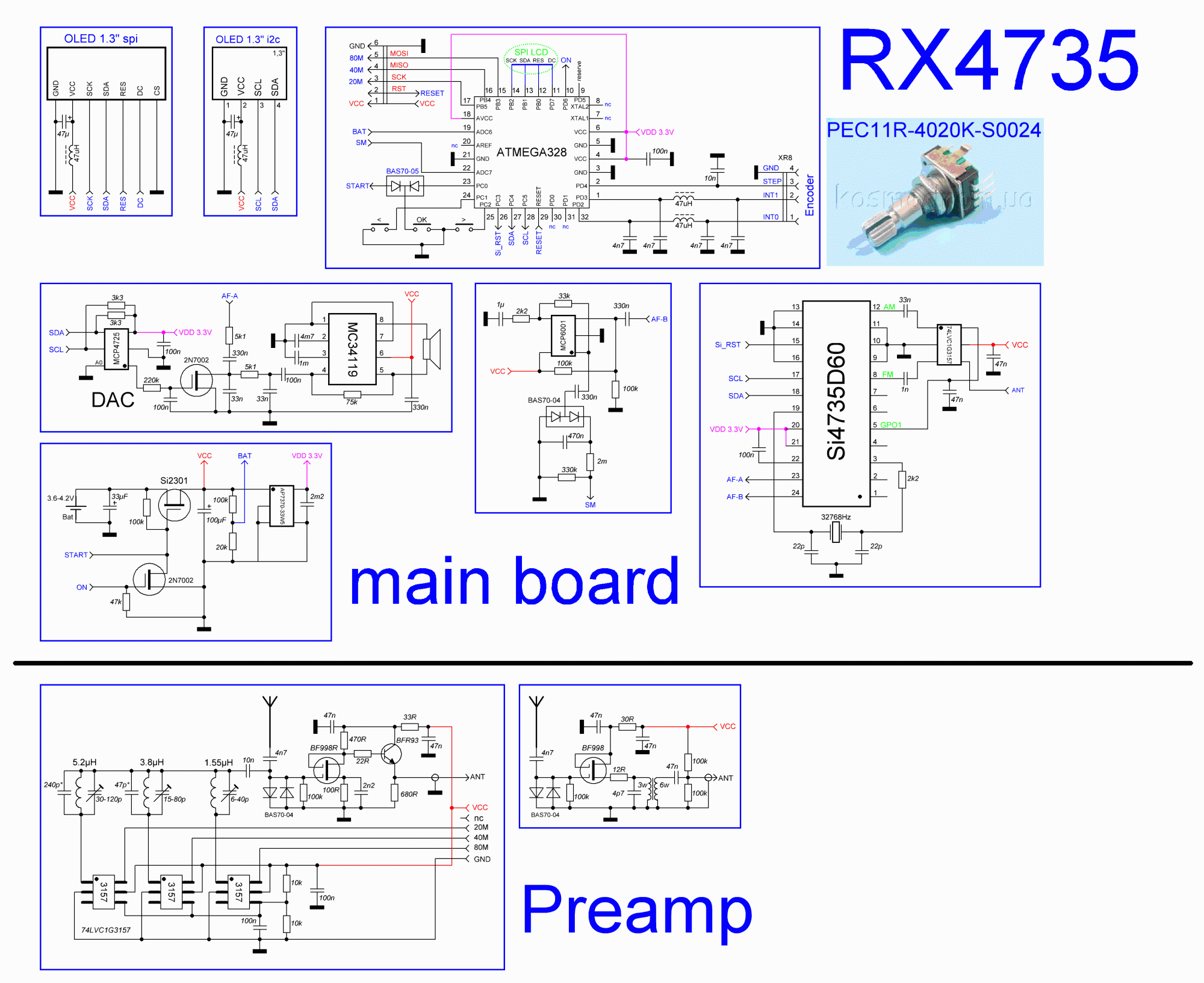

Анатолiй Батькович я преамп за такою схемою застосовував ще у RX4735 а вже потiм в ATS-20.
Саме той АТS-20 що у мене був поїхав до Віталія з Червонобугрівки.
Відео як він працює з широкосмуговим преамп за наведеною схемою тут
https://youtu.be/-9RCdHXvt84
Ще з зими слухаю супергетеродин з живленням від одного літію. Розмір плати приймача 60х25мм. Преапм такий. Виконано на окремій платі. Жодних проблем з роботою немає. Та чому йому не працювати?

Вітаю обох Андріїв. Трохи не так. Звичайно, підсилення буде трохи більше, оскільки трохи збільшиться струм стоку, але з відсутністю ООС (зі стоку на другий завтор) лінійність каскаду погіршиться і є велика ймовірність, що доведеться режим каскаду індивідуально підлаштовувати (підбирати стоковий резистор), тобто знизиться повторюваність.

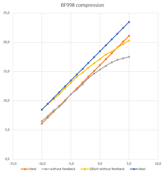

В обох варіантах включення струм стоку майже однаковий. На резисторі в істоку 100ом падіння напруги 0,26в. На стоку напруга 2,36в. При підключенні другого затвору на сток напруга на ньому становить 2,37в - тобто ідея про стабілізацію режиму себе не підтверджує.
Далі подавав на вхід напругу (по першому затвору поставив 50ом щоб шкала виходу ГСС була правильна). На виході осцилограф через дільник 1:10. Ось такі цифри та графіки Варіант без зворотного зв'язку має приблизно на 0,4дб більше підсилення. Його точка компресії десь на 3дб краща ніж у варіанті з негативним зворотнім зв'язком. Це також було видно по осцилографу - спотворення синусоїди наступали при більш високому рівні вхідного сигнала.
Версія з підключеним другим затвором до живлення має менші спотворення та більше підсилення чим версія з зворотнім зв'язком
PS трохи пізніше переміряю при 9в живлення - цікаво, можливо там буде якійсь виграш
Це може б і працювало але в нас живлення надто низьке. Тому я вирішив перевірити

Цiкаво а якщо замiсть резистора в стоцi поставити дроссель? При живленнi 3.6V.
Також ще вариант на перший затвор подати змiщення з истоку. Так при низькiй напрузi на другому затворi теж не погано.

Переміряв при живлені 9в. Режим по постійному струму:
1) другий затвор під'єднано до стоку. на резисторі в істоку 0,44в, на стоку - 6,94
2) другий затвор - 9в. на резисторі в істоку 0,45в, на стоку - 6,84
Міська легенда про стабілізацію робочої точки не підтверджується - режим майже не змінюється.
Компресія. І знов версія без зворотного зв'язку випереджає. Не сильно но трохи є.
По підсиленню вона виграє приблизно 0,2-0,3дб.
Поставив дросель 100uH паралельно 470ом резистору у стоку. Підсилення збільшилося на 2дб. Але на ті ж самі 2дб зменшилась точка компресії по входу. Тобто компресія по виходу не змінилась, а по входу була розміняна на підсилення
PS макет розбираю бо нема часу бавитися з цим
Наступний каскад безпосередньо зв'язаний з стоком. Треба буде ємність та дільник для напруги бази додавати.Андрій_UR3ILF писав: ↑Нед квітня 27, 2025 4:48 pm Цiкаво а якщо замiсть резистора в стоцi поставити дроссель? При живленнi 3.6V.
