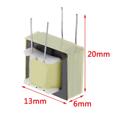

Тут саме важке - це намотати Т4 250 витків. Можна спробувати поставити трансформатори з алі. Шукати по запиту "Insulation Audio Transformers 600:600 Ohm"
Сергію, не пробували такий ставити?
PS ще зменшити кількість трансформаторів можна якщо змішувач зробити на інтегральних ключах
PPS 8002 з алі шлють дуже багато браку. краще купувати LM4871 - це аналоги

UR5FFR писав: ↑Сер лютого 19, 2025 2:41 pm Тут саме важке - це намотати Т4 250 витків. Можна спробувати поставити трансформатори з алі. Шукати по запиту "Insulation Audio Transformers 600:600 Ohm"Screenshot_2025_02_19-1.pngСергію, не пробували такий ставити?
LM4871  і в нас не дорого коштує... 13грн штучка))
Так. Спочатку саме такий трансформатор і ставив. Але від нього дуже сильний мікрофонний ефект.

oldPsyho писав: ↑Сер лютого 19, 2025 2:54 pm LM4871  і в нас не дорого коштує... 13грн штучка))
Два раза купував NS8002 на алі - перша партія - 50 відсотків браку. Друга - десь 20. Можливо так попав, але купив LM4871 на тому ж алі у двох продавців - працюють. Тому нікому не раджу брати 8002
Як варіант, спробувати якись ТОТ, імхо мікрофоного єфекту не повинно бути...
