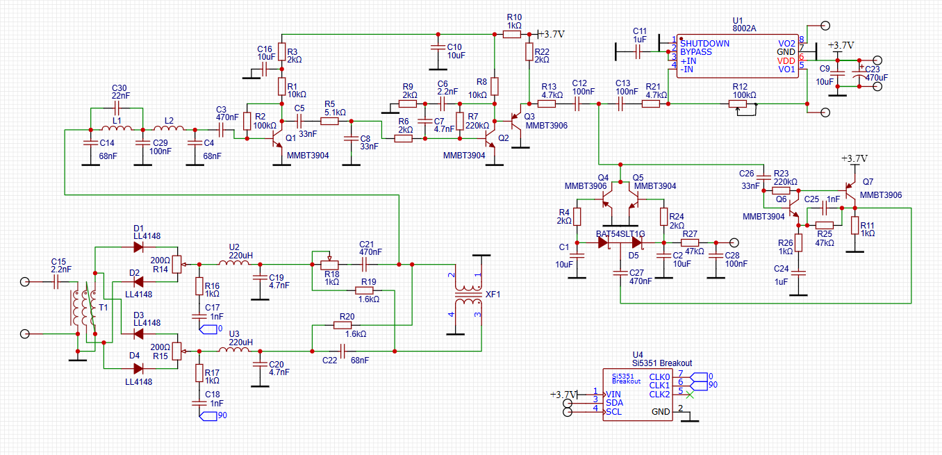

Приймач прямого перетворення з фазовим детектором
Повідомлень: 58
Has thanked: 39 times
Been thanked: 30 times
То є творча переробка приймача Полякова

Sergii писав: Пон лютого 10, 2025 11:07 pm То є творча переробка приймача Поляков
І як бокову давить? Наскільки комфортно в ефірі?

Re: Простий транзисторний трансивер
Бокову давить не идеально але достатньо. Налаштовується R18.
В цілому мені сподобалась його робота.
Sergii писав: Вів лютого 11, 2025 1:07 am Бокову давить не идеально але достатньо. Налаштовується R18.
Я так поняв, він на одну полосу? Тобто для перемикання полоси, тра L1 підключити до С22 ?

Re: Приймач прямого перетворення з фазовим детектором
oldPsyho писав: Вів лютого 11, 2025 4:19 pm
Ні, так премкнути полосу не війде. Теоретично можна перемикати полосу, програмно змінюючи фазу на si5351. Але в бібліотеці шоновного UR5FFR, якою я користувався, такої можливості не знайшов. А копати інші біблітеки було якось вже ліньки.
Наскільки пам'ятаю то така проста схема повинна давати десь 30-40дб придушення. Було б цікаво послухати записи з ефіру як що є
PS виніс схему в окремий топік
Sergii писав: Вів лютого 11, 2025 4:52 pmАле в бібліотеці шоновного UR5FFR, якою я користувався, такої можливості не знайшов. А копати інші біблітеки було якось вже ліньки.
Бо ніхто не просив :) Подивлюся що там можна зробити
Повідомлення petro »
Тема не роскрита... SSB уже подавлена несуча та подавлена бокова полоса . Слухати треба АМ або DSB
У 70х роках працював на 10 ta 40 з АМ  тоді пробував передавач на лампах з балансним модулятором 4діода кд503 другу бокову нічим не придавлював моло хто помічав різницю ssb-dsb
