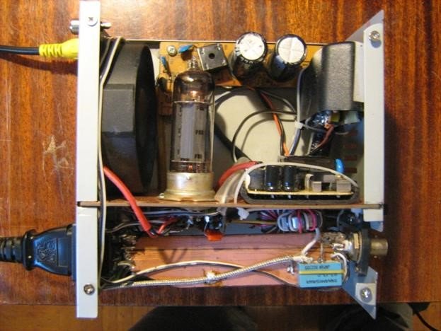

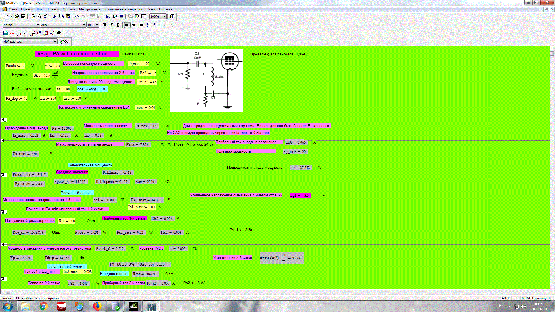

Приклади використання лампи в QRP конструкціях.
6П15П РА.jpg (36.6 Кіб) Переглянуто 85092 разів

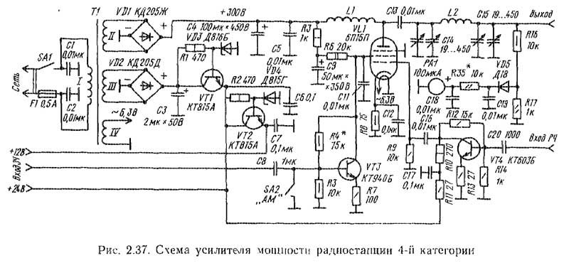

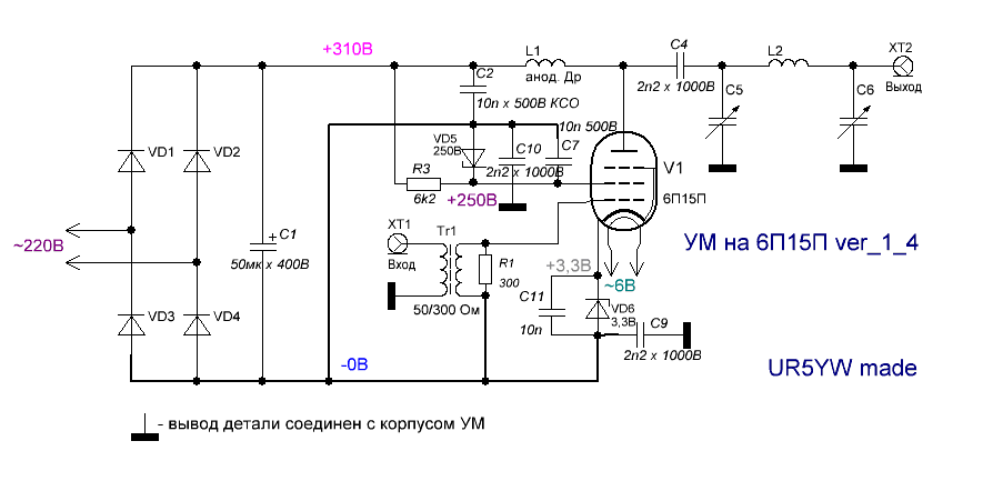

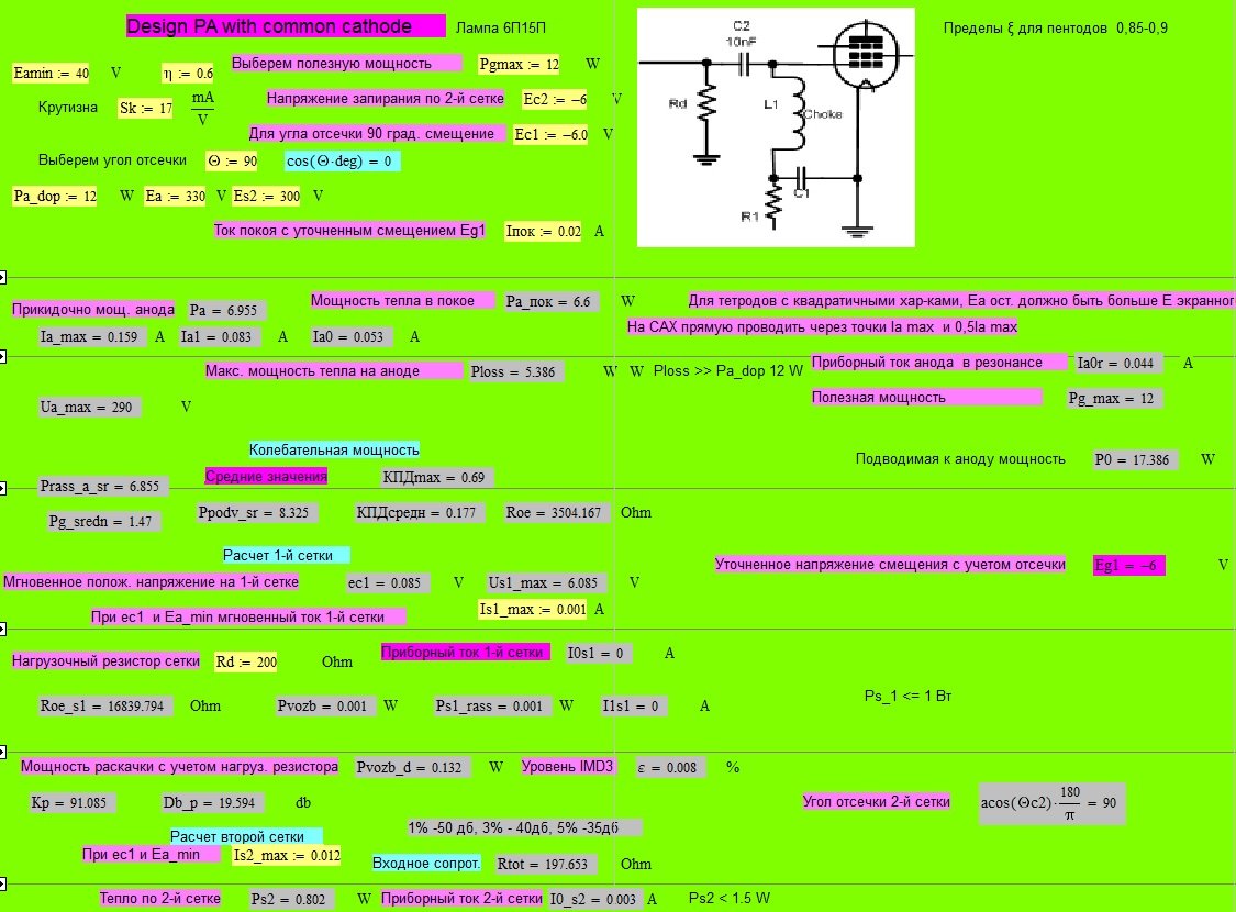

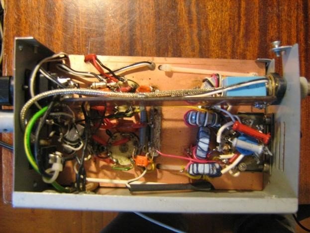

УМ 6П15П 1.jpeg (56.84 Кіб) Переглянуто 85092 разів

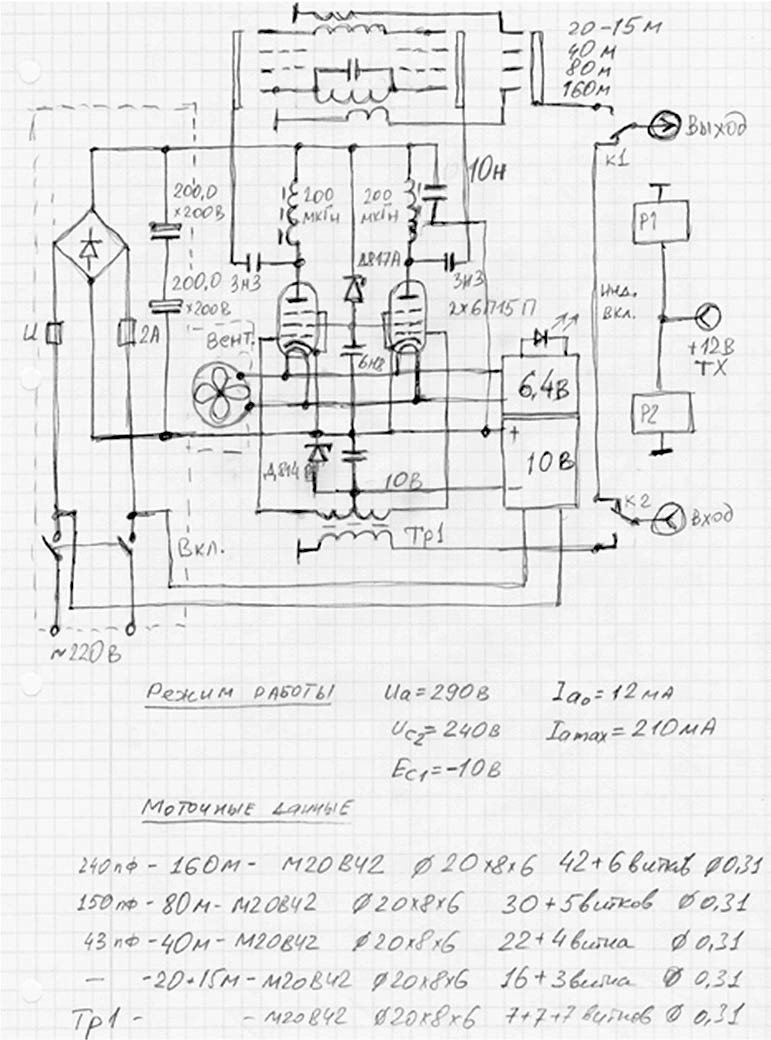

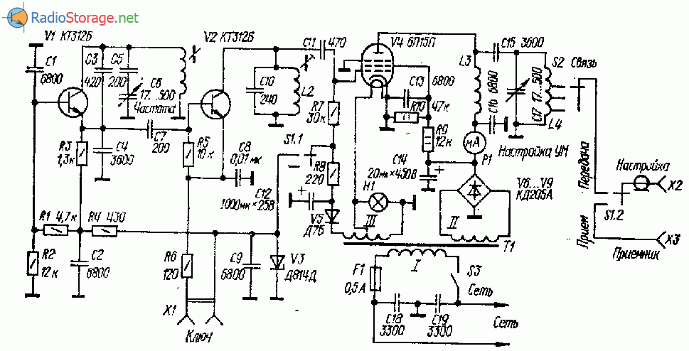

 Підсилювач на 2-ох лампах (двотактний).

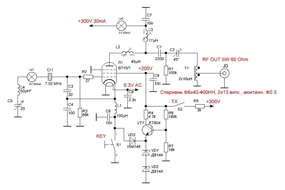

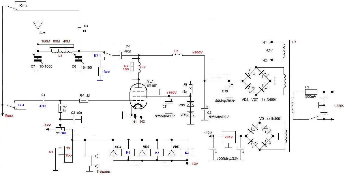

Re: 6П15П в PA
УМ 6п15п.jpg (70.15 Кіб) Переглянуто 84834 разів
 На вході 0,5В, на сітці 3В.
Струм без сигналу 30мА, з сигналом 35-40мА.
