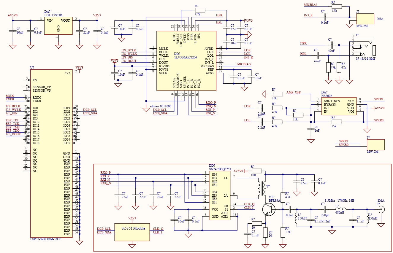

Все почалось з того, що з Аліекспрес прислали мені кодекі TLV320AIC3204. Знаю що че така собі лотерея то ж захотілося мені їх перевірити. Для цього знайшов перехідник QFN32 - DIP запаяв туди мікросхему і на макетній платі зібрав просту схему з виходом на навушники та на NS8002 і одним мікрофонним входом. В якості мікроконтролера використовую плату на ESP32. Після декількох днів програмування все запрацювало.

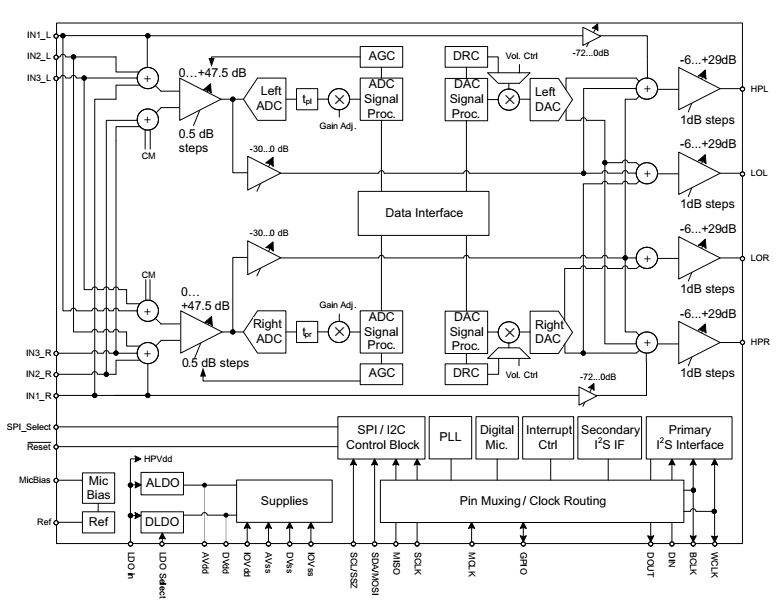

І тут потрібно сказати трохи про сам кодек. Він має таку структуру:

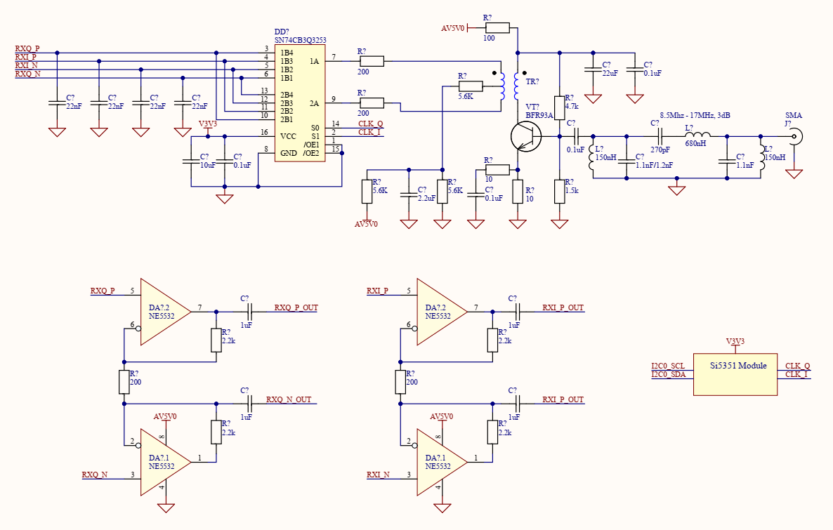

На вході АЦП стоять підсилювачі в яких програмно можна змінювати підсилення і вхідний опір (10кОм, 20кОм, 40кОм) також можна сконфігурувати для роботи з диференційними сигналами. То ж у мене з'явилась ідея додати на макетку ще модуль з Si5351 та змішувач на 3253 (бо є в наявності :)). На схемі зображено в червоній рамці. В подібних схемах бачив, що після змішувача ставлять підсилювачі на ОП, але оскільки в кодека є такі підсилювачі то ідея полягає в тому щоб на пряму підключитися і до того ж я програмно можу керувати напругою зміщення на входах (0.9В або 0.75В), що в теорії дає можливість позбутися резистивних кіл зміщення.
Цікавить думка експертів на скільки моя ідея робоча і чи варто з таким підходом взагалі експериментувати?
То відносилось до приймача, а от стосовно передавача. Маємо на виході підсилювач який може працювати безпосередньо на навушники. В диференційному включенні мінімальний опір навантаження 32Ом у звичайному 16Ом. Клас В. Чи можливо його підключить безпосередню до змішувача без додаткових ОП?

iurii писав: ↑Вів липня 11, 2023 8:26 pm В подібних схемах бачив, що після змішувача ставлять підсилювачі на ОП, але оскільки в кодека є такі підсилювачі то ідея полягає в тому щоб на пряму підключитися і до того ж я програмно можу керувати напругою зміщення на входах (0.9В або 0.75В), що в теорії дає можливість позбутися резистивних кіл зміщення. Цікавить думка експертів на скільки моя ідея робоча і чи варто з таким підходом взагалі експериментувати?
Усе упирається у шум. Наприклад NE5532 має 5nV/sqrt(Hz). Треба з даташиту на кодек з'ясувати скільки він дає шуму. Якщо більше то треба ставити попередній підсилювач. Для диференційних входів можна використовувати інструментальний підсилювач с діфвиходом.

iurii писав: ↑Вів липня 11, 2023 8:26 pm То відносилось до приймача, а от стосовно передавача. Маємо на виході підсилювач який може працювати безпосередньо на навушники. В диференційному включенні мінімальний опір навантаження 32Ом у звичайному 16Ом. Клас В. Чи можливо його підключить безпосередню до змішувача без додаткових ОП?
А чому ж ні - я вважаю можна.

Подивився даташит - 2uVrms у смузі 20кГц. Це 14nV/sqrt(Hz). У три рази більше ніж у NE5532.
14nV/sqrt(Hz) - це приблизно 27db noise figure. Ще 6дб додасть змішувач. Та 1-2дб ДПФ. Разом NF = 27+6+2=35db.
Рахуємо чутливість у режимі SSB зі смугою 3кГц та С/Ш=10дб
-174dBm + 10*log(3000) + NF + С/Ш = -174 + 34.8 + 35 + 10 = 94.2dBm
Це десь 4.3uV - не фонтан.
Якщо перед змішувачем поставити підсилювач то не більше 10дб, бо вб'є динаміку. Це знизить noise figure до 23дб. Чутливість підвищиться та стане приблизно 1uV
Для порівняння NE5532 має NF=18дб. Без підсилювача чутливість буде десь 1мкв, з попереднім ВЧ підсилювачем - 0,25..0,3мкв
З іншого боку вони кажуть що THD+N=-85дб. За 0дб вони беруть 0,5Vrms. Тоді -85дб це 28мкв. Тут зовсім усе погано :)

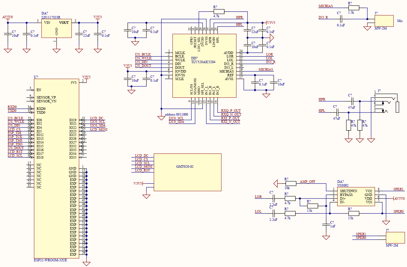

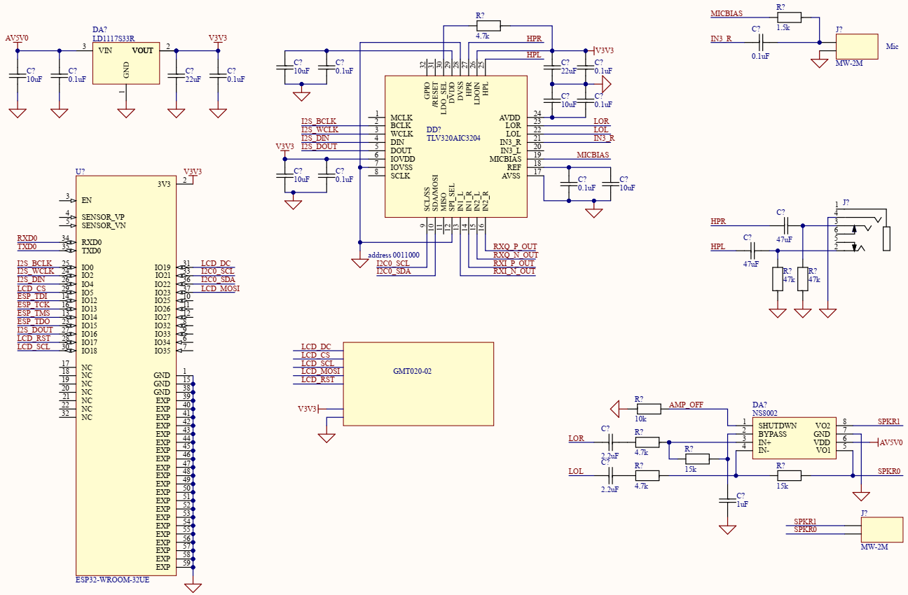

Експерименти з кодеком продовжується. То ж врахувавши всі зауваження схему приймача було перероблено.
Окрім того китайці прислали дисплей 240х320 2''. Його теж вирішив перевірити. Схема вийшла така:
Накидав орієнтовний інтерфейс
Наразі поки зробив тільки АМ та експериментував з алгоритмом компенсації розбалансу фази та амплітуди і запустив LCD з статичною картинкою.
А ще, здається, вхідний підсилювач дає занадто велике підсилення, що впливає на роботу при потужних вхідних сигналах.
Якщо все буде більш менш нормально працювати то, можливо, зроблю додаткову плату яку можна буде встановлювати замість DDC/CUC в Udai SDR. Бо спробував шукати де можна купити ПЛІС, з цим проблема зараз. А так буде такий собі лайтовий варіант )))
Re: Аудіо кодек в SDR
Який алгоритм компенсації розбалансу використовуєте?
