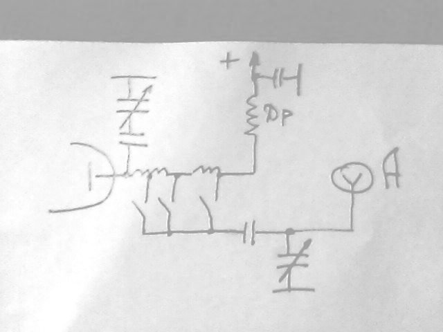

Друзі, почну з простого питання, чи має право на життя такий варіант, і до якої межі потужності?
 Пропонуйте варіанти вихода, без "шампура", мені наприклад цікаво на реле, на 3 бенди 80-40-20, і використати китійреле ))
Буде 6П13С 1 штучка на 300В анода.
Ваша думка?

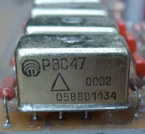

Додано: Чет червня 29, 2023 9:16 pm
рес47. вихід 6п13с. анод 300. Нє?
пробиватиме?
Re: Вихідний каскад на лампах (як? реле? галета?)
Додано: Чет червня 29, 2023 9:19 pm
 ніт?

Додано: Чет червня 29, 2023 9:21 pm
UR5VCP писав: ↑Чет червня 29, 2023 9:19 pm Screenshot_81.jpg
 ніт?
думаю вистачить, а рэс-10 або рэс-6 ?
Додано: Чет червня 29, 2023 9:23 pm
oldPsyho писав: ↑Чет червня 29, 2023 9:21 pm
 ніт?
показав що маю ))

UR5VCP писав: ↑Чет червня 29, 2023 9:16 pm рес47. вихід 6п13с. анод 300. Нє?
пробиватиме?
Начебто пишуть що рес47 витримає, хоча й працює з перевищенням паспортних режимів. Треба пробувати

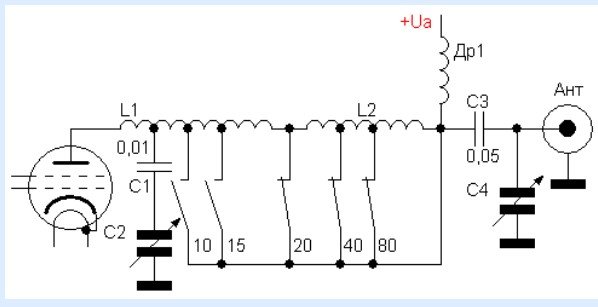

Походу знайшов такий варіант комутації П-контура. Які будуть коментарі?
Додано: П'ят червня 30, 2023 9:50 am
Ну по суті звичайна схема з послідовним живленням. Анодний дросель взагалі можна хоч до пконтура хоч після втикнути. незадіяна частина буде ніби "продовженням" дроселя. До речі то є добре. Дросель треба мотати по хитрому, а тут ще й добавка )
