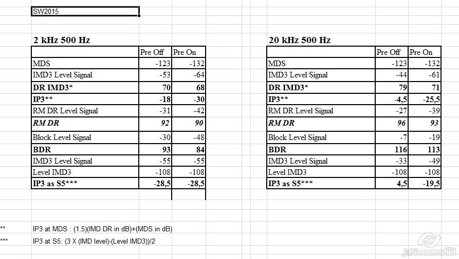

Усі трансівери серії SW мають поганий динамічний діапазон. Ось результати вимірювання для SW2015, але це справедливо й для більш пізніших версій бо схемотехніка суттєво не змінилась
Динамічний діапазон 70-80дб - це рівень UW3DI та саморобок на SA612. Але вам це буде заважати тільки коли ви працюєте у тестах або маєте сусідів-"куєрпистів" з 1-2 квт :)
На мій погляд апгрейдити треба коли ви відчуваєте недоліки свого апарата і вони вам суттєво заважають. Ну і коли є айві гроші на апргрейд :)

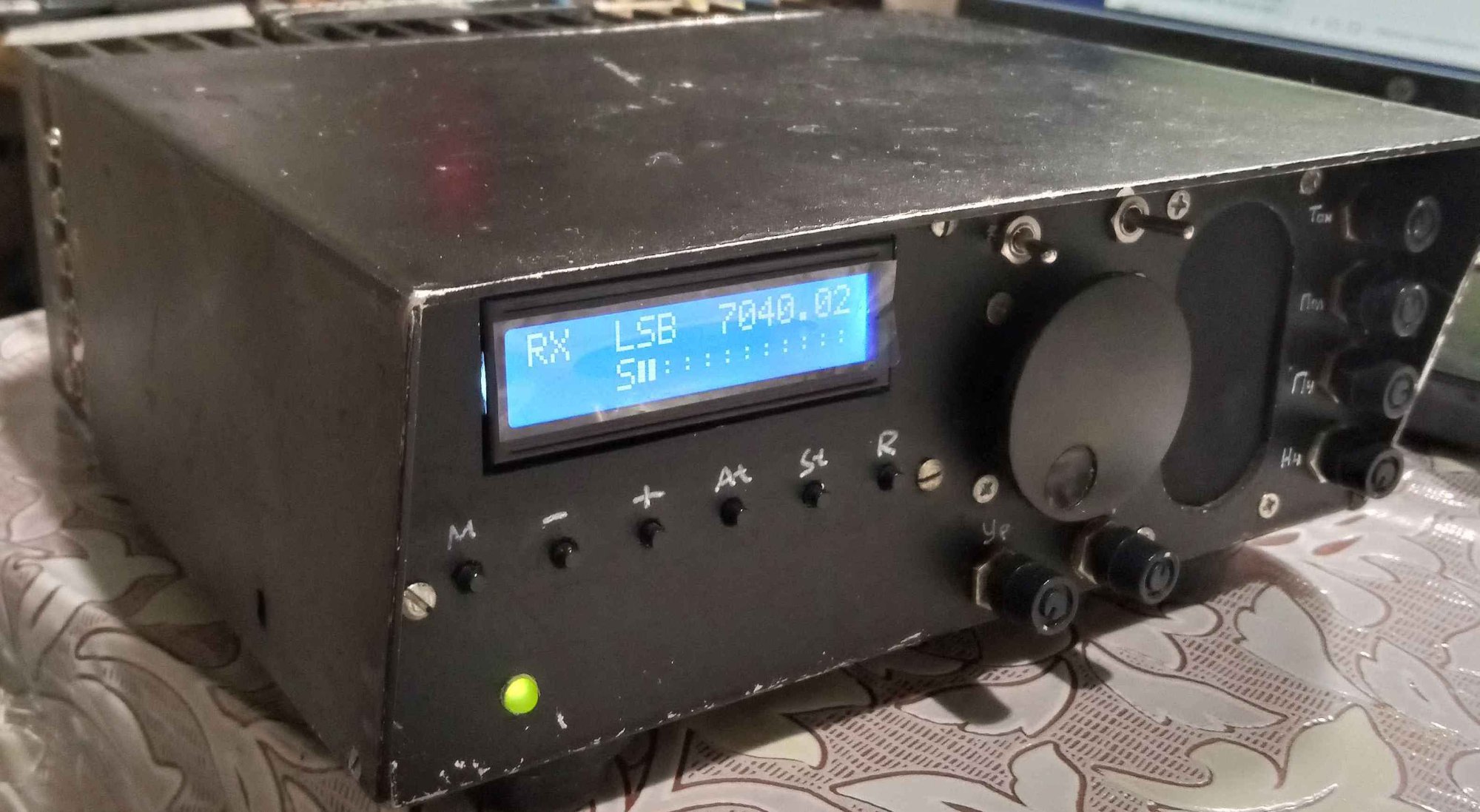

Вітаю! Дивлячи, для чого ви його придбали. Я майже все своє "ефірне" життя працюю на саморобних апаратах. Але кілька разів брав участь у очних та міжнародних змаганнях саме на таких Міні-ках в режимі QRP, тестував для друзів. 2010, 2013, 2015 - приймачі цих враження залишили хороше, особливо в CW тестах. Разом з підсилювачами на працював, але чув нарікання на якість сигналу, коли Міні не був заекранований. По мені, то якість прийому цього Міні-приймача зовсім не поступається "іноземцям" середнього класу (до $1000-1200), за винятком сервісу. Але на природу - саме те! Перевірено багатьма нашими одноклубниками. А за апгрейд - то "не відсохне рука бажаючому...", аби на користь...
