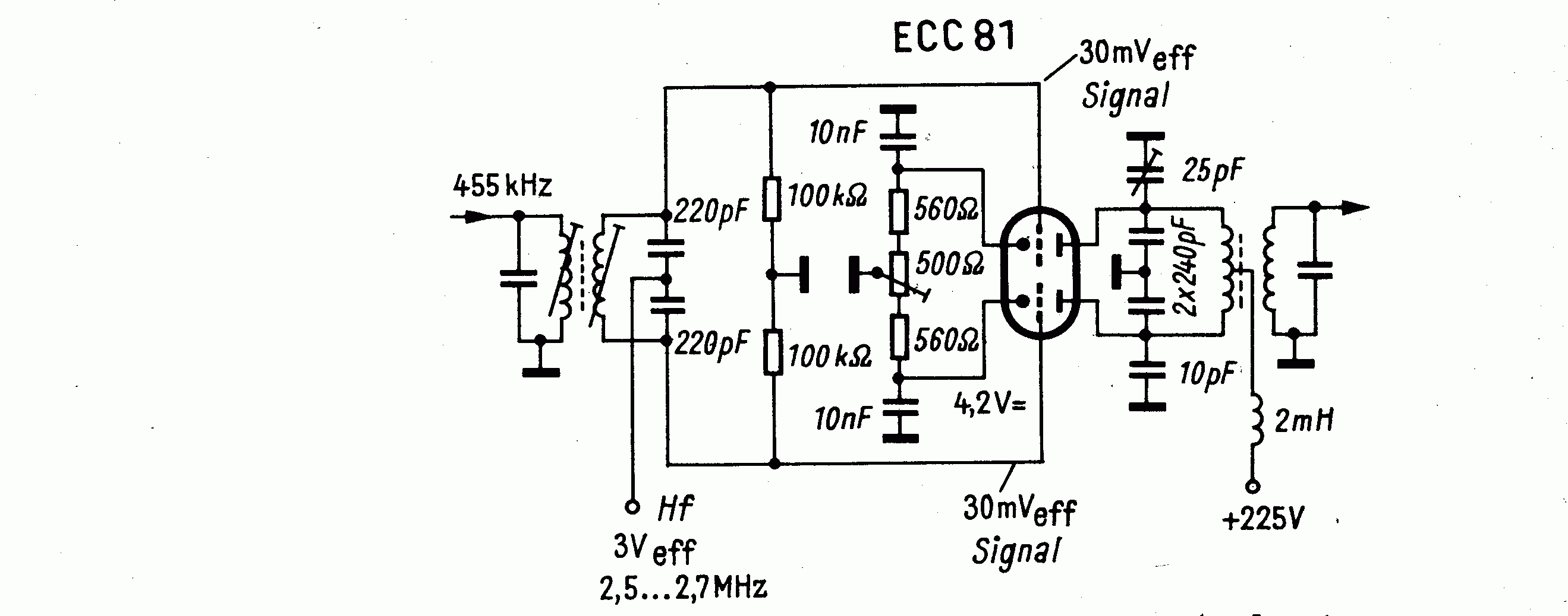

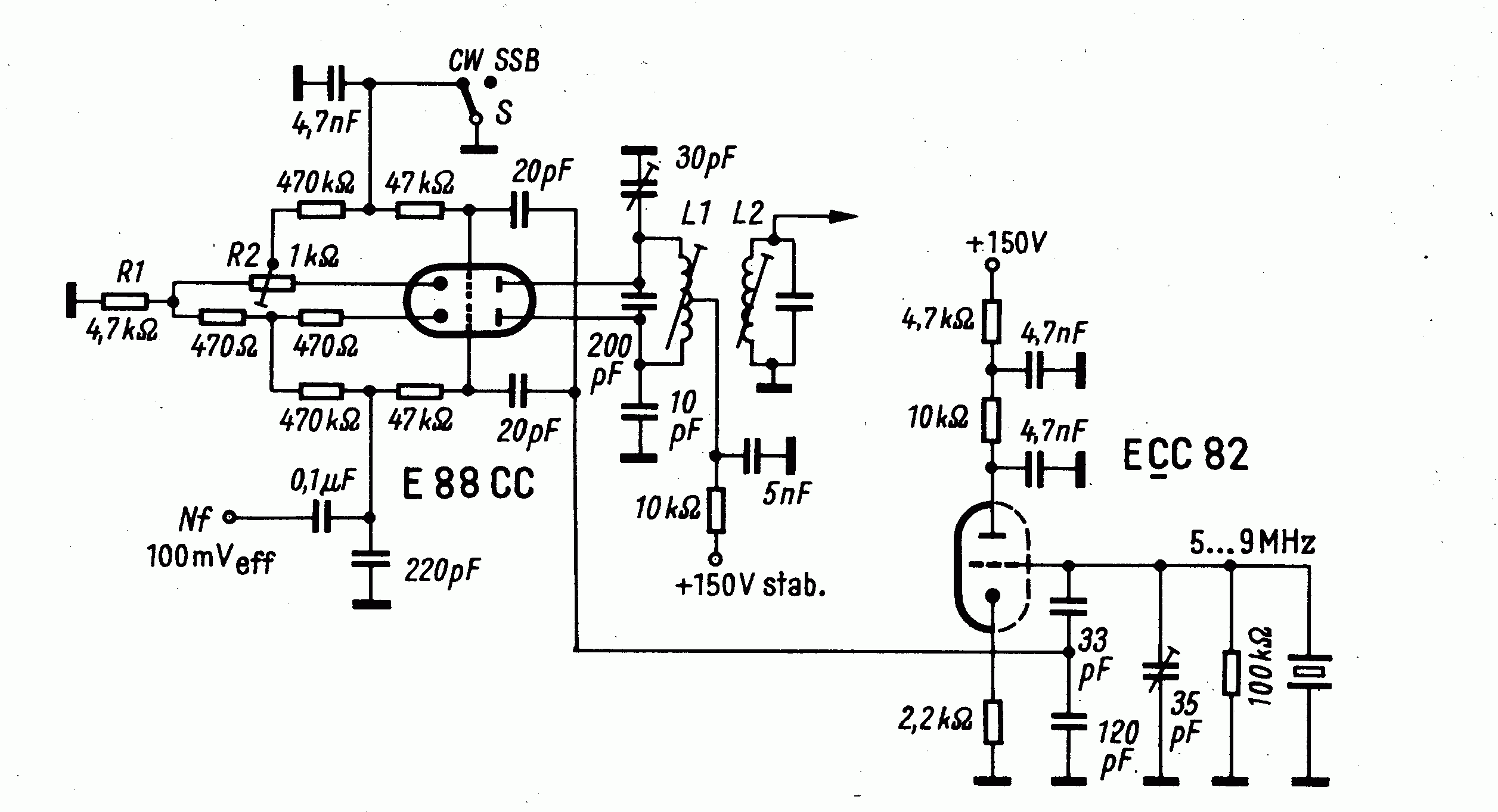

- мікшер..

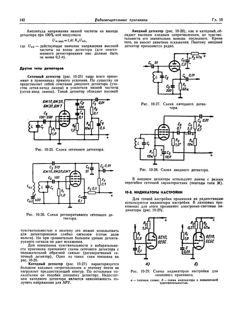

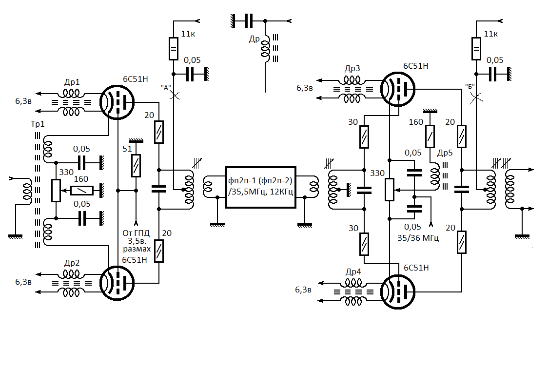

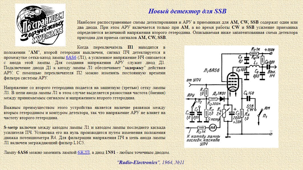

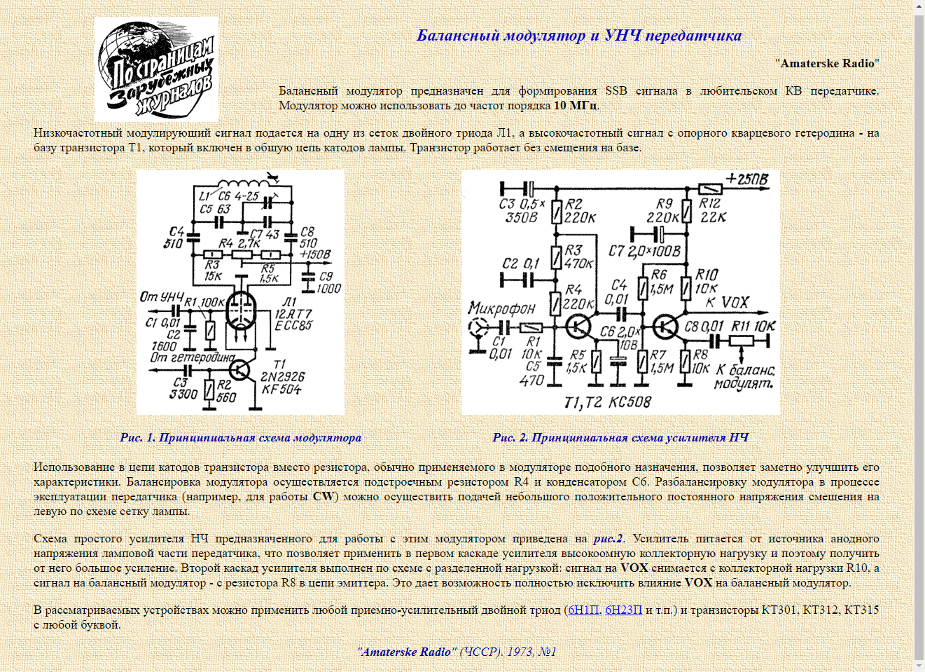

АРУ в третю сітку  та детектор на пентодах 6Ж2П, 6Ж10П
