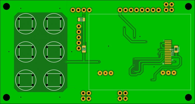

Колись давно, років 2 тому, натрапив в тирнеті на проект плати синтезатора. Не пам"ятаю, за яких обставин це сталось, чи в архіві з іншими платами, чи якось інакше, не скажу. Вирішив розібратись глибше: що за синтезатор, де знайти йому прошивку, який індикатор? Схему, припустимо можна вималювати, але якщо хтось тикне носом в статтю з цим синтезом, буде швидше. Якщо комусь ще цікаво - поділюсь файлом проекту плати. Поки тільки це є на руках.

Володимир писав: Чет квітня 13, 2023 2:04 pmякий індикатор?
Індікатор точно графічний 1.8" на базі контролера ST7735 з управлінням по SPI. Розширення - 160x128

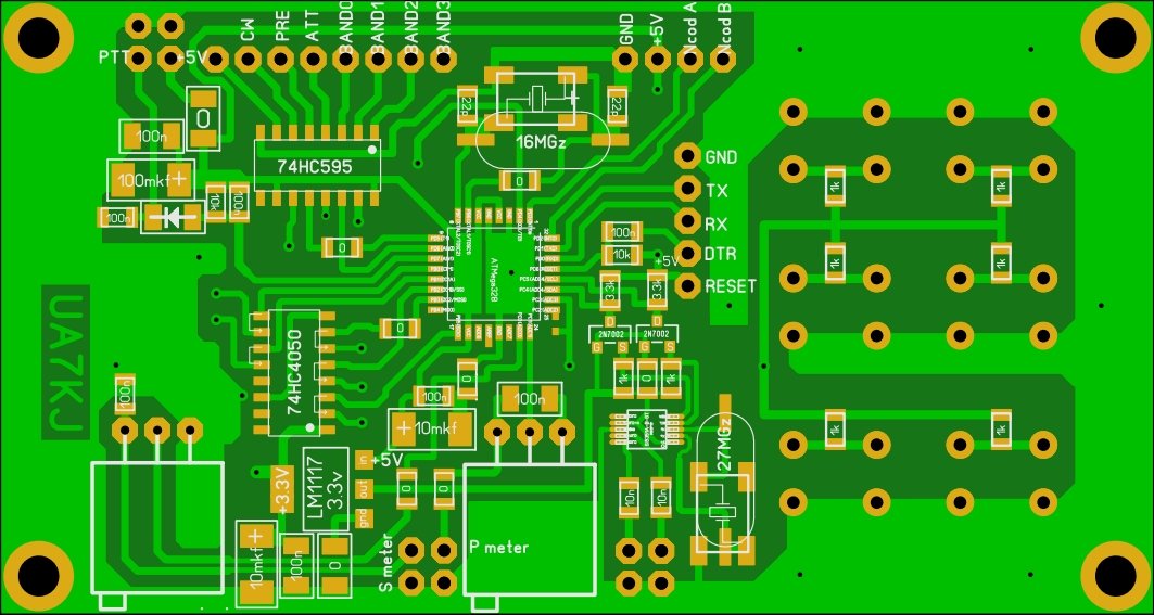

На нижньому малюнку 10-pin це Si5351  :?:
Де Ви бачите на малюнку 10-pin? Суть питання не зрозуміла.​​​​

На нижньому малюнку 10-піновий чіп - це Si5351 ?  Якість скріну не дає можливості побачити маркування автора. Зважаючи на підключення кварцевого резонатору це має бути саме він. Також інтуїтивно можна зробити висновок щодо МК - m328. Я правильно зрозумів :?:

Все саме так. Я думав, все видно. Атмега 328 і СІ 5351.

На платі  позивний  UA7KJ

Вибачаюся за оффтоп , ви гербери для своєї плати мінієс  витягнули зі спрінтлайота  з намальованої  плати  чи все  перемальовували  з нуля в іншій программі  ? Дякую.
  Синтез мені на йожика схожий але в якійсь обрізаній формі .

Приєднайте файл плати, будьласка, а якщо він з самого початку був ще й в архіві, тоді ще краще.

Гербери мої, з лайаута. Синтез тільки схожий на йожика, проц на той. В йожику стм-ка, здається.
