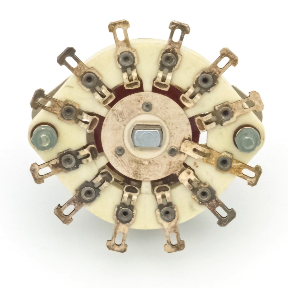

Доброго всім вечора.
Порадьте як правильно зробити "шашлик" до лампового трансиверу?
Щось на кшталт шашлику в UW3DI.
Чи може є в кого непотрібний?
Дякую.

Галети в перемикач треба брати з отвором не плоским а під круглий зі зрізаними двома гранями стержень. По діаметру отвора підбирається стержень, бажано з твердого матеріалу і на ньому фрезеруються дві плоскі грані по розміру отворів в галетах. Тільки такий шашлик буде надійно переключати всі галети і не скручуватись.
ПС непотрібного нема.
Re: Шашлик. Як його правильно приготувати.
Дякую. Тепер хіба що знайти кілька 11П1Н та розпатрати їх на галети.

oldPsyho писав: ↑П'ят березня 31, 2023 7:55 pm Дякую. Тепер хіба що знайти кілька 11П1Н та розпатрати їх на галети.
Тільки шукайте такого плану перемикачі.
Володимир писав: ↑Суб квітня 01, 2023 12:14 am
А не підскажете діаметр валу у таких перемикачів?
бо є думка їх з'єднати ковбасою. За допомогою муфт.

А не підскажете діаметр валу у таких перемикачів?бо є думка їх з'єднати ковбасою. За допомогою муфт.
Не підскажу, нема таких в наявності. Треба міряти. Ковбасою це Як? Треба довгий вал фрезерувати.
