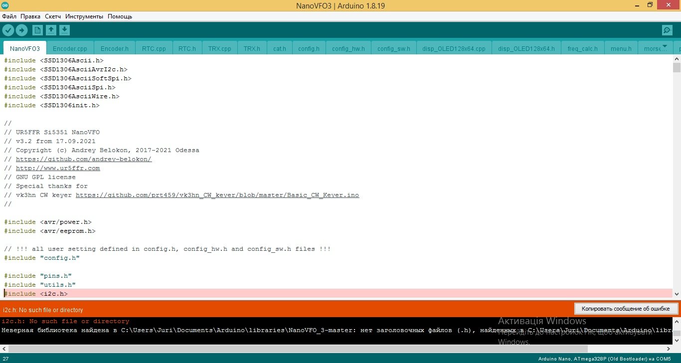

 Прошу конкретноі допомоги у виявленні та усуненні помилки. Всі можливі варіанти перепробував ра різних ноутах (W8 та W10),  пробував версіі Arduino IDE 1.8.18 та 1.8.19. На мою ділетантську думку програма VFO-3 та бібліотека SSD1306 Ascii не бачать одна одну та існують незалежно.
Два тижні присвятив читанню посібників та перегляду вілео по темі, але результату не отримав
С повагою. Юрій.

Вам потрібно скачати та встановити бібліотеку https://github.com/andrey-belokon/UR5FFR_Si5351

Щиро вдячний! Все скомпілював та завантажив с першоі спроби. Завтра буду продовжувати.
