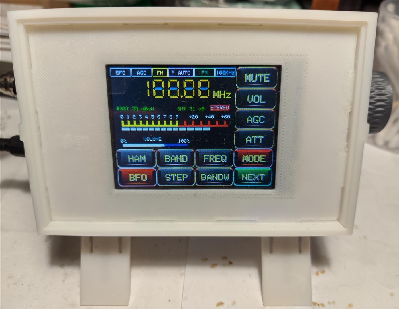

     Напис цього опису  БЛЕКАУТ приймача мене спокусила стаття на нашому відомому сайті купівлі-продажу UR8LV від Сергія Едуардовича про «Приемник и антенна коротковолновика-наблюдателя во время блэк-аутов». Приймач гарний, добре працює і під час про падання живлення маєте можливість послухати ОРКІВ і пом’янути їх ще раз «гарними» спогадами.
      Але де коли є бажання трохи віддихнути від НАМ-діапазонів і послухати останні новини, музику на  ФМ або «пройтись» КХ, СХ, ДХ(довгохвильовий) - діапазонах,  чи наприклад місцевих таксистів та  інш.
     Давно наглядаю в інтернеті за данною конструкцією і прийшов час повторити, спробувати її в роботі. Серцем цього приймача, як і у всіх сучасних конструкцій є мікроконтролер.  А точніше дешевий модуль на його основі з назвою ESP-WROOM-32. В простонародді  ESP32. Давно з цією платою(модулем) експериментую і мені він дуже подобається – дешевий, потужний, маленький, багато проектів для нього.  Ціна модуля на алі близько 4$. У нас, на місці можна купити приблизно за 200 грн.
Плат є декілька різновидів. Всі вони майже однакові. Можуть відрізнятися нумерацією і  розташуванням портів чи виводів. В мене використовуватися плата на 39 штирків і має такий вигляд.  НЕ РЕКЛАМА !!!
     Самий приймач побудовано на мікросхемі SI4735-D60-GU. Довго і багато не буду робити опис. Хто захоче,  або вже знає її. И знайде її даташит.  Це МС повністю закінчений приймач, режимами,  роботою якою управляє ESP32.

     Програмне забезпечення, бібліотеки, скетчі, схеми живуть тут. А для TFT LCD дисплей 4” все тут.  Все на Ардуіно написано. Треба встановити потрібні, скомпілювати і «залити» прошивку в модуль ESP32.  Треба трохи розібратися, бо деякі бібліотеки не сумісні і при компіляції деяких різних проектів, видає помилку. Якщо будуть проблеми з прошиванням, то з годом викладу десь свій портабле - ардуіно софт зі всіма потрібними лібами для «заливання» без помилки.

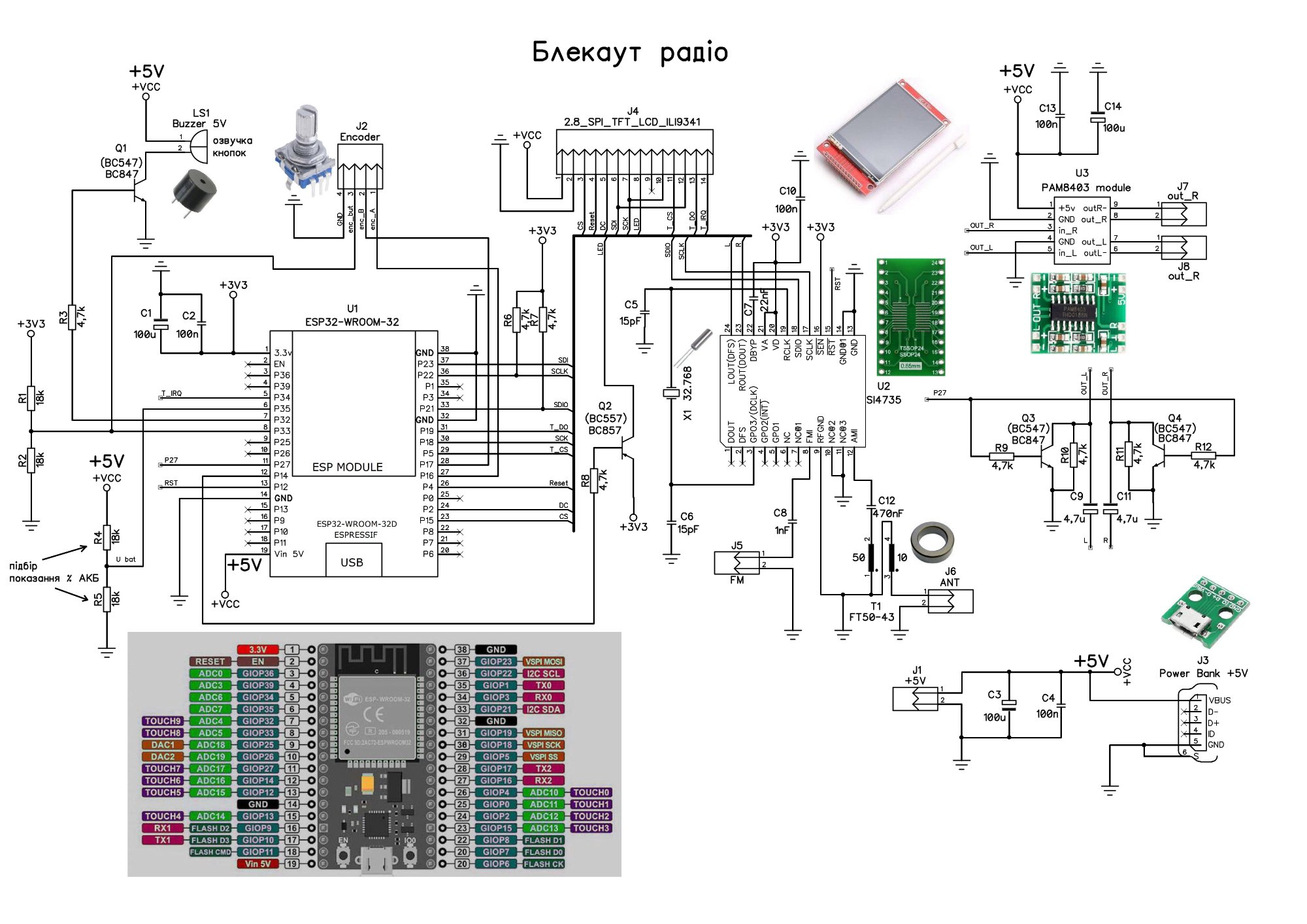

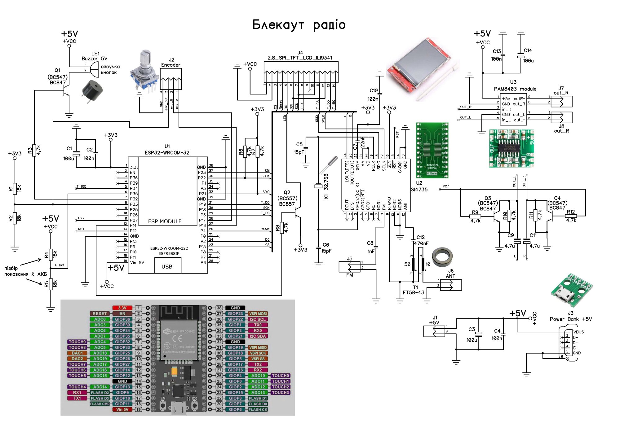

Схема від мене виглядає так :

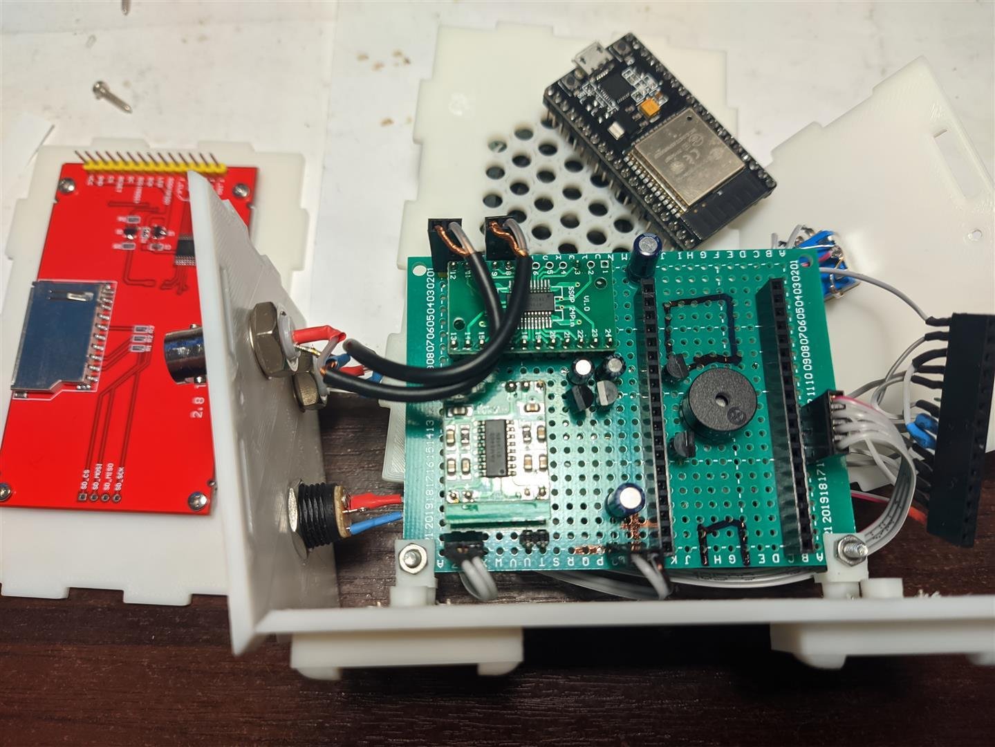

     Все було розміщено на макетні односторонні платі PCB-7x9 70x90mm і з’єднано монтажними провідниками. Такій спосіб на роботу ніяк не  вплинув. 😊
     Живлення приймача здійснюється від джерела постійної напруги +5В.  Але в мене він працює від павербанку, яких в мене декілька штук і який може працювати з приймачем декілька діб без вимкнення. Це дуже зручно під час вимкнення пром. живлення.   Також можливо живлення від зарядного пристрію смартфону/моб. телефону +5В з  гніздом microUSB або будь яким другим, який Ви застосуєте.  Потребує близько 150mA.
МС SI4735 потребує перехідна, макетна плата. Брав тут:
Плата-перехідник SO24/SSOP24 на DIP24(600)
Модуль ПЗЧ(звук) такій РАМ8403_підсилювач D клас 2х3Вт
Все це змонтовано і з’еднано дротиками на :
Плата макетна одностороння PCB-7x9 70x90mm
Потрібні декілька транзисторів BC547,  BC557, «піщалка»,  Ємність 4.7 uF,
для живлення від Павербанку Плата-перехідник гніздо microUSB
Чи будь яке друге гніздо живлення наприклад таке.
Єнкодер з кнопкою на вісі серії  RE11(EC11)
      Собівартість приймача складає близько 1000 грн. (25$). З розрахуванням що  в наявності є вже динаміки, антенні роз’єми, дроти, штирки,  підходящий корпус.

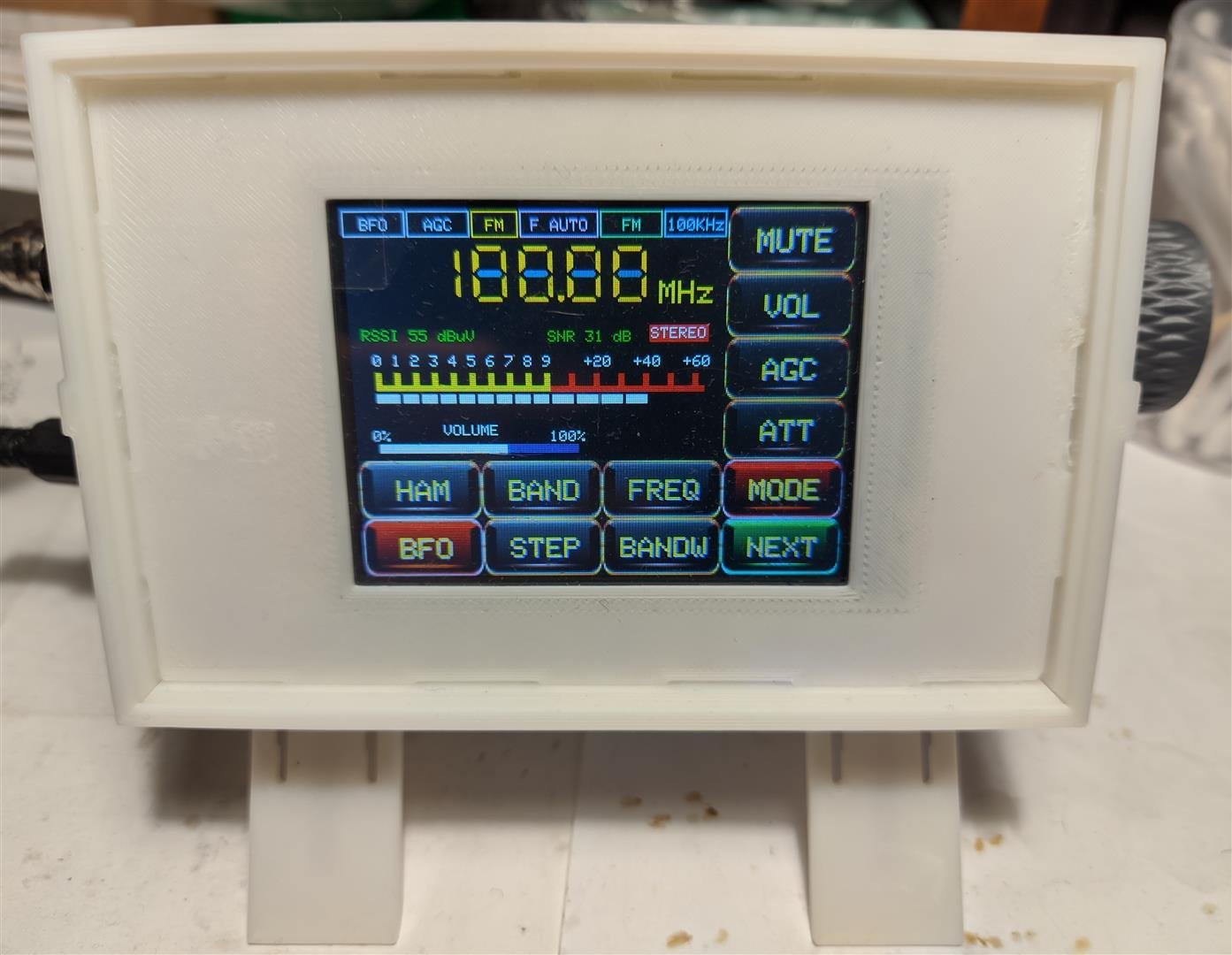

Мій варіант скетчу з деякими змінами для українського користувача, трохи зміненою «шкірою» додаю тут у архіві.
 Надалі надам файли корпусу для друку на 3D-принтері.

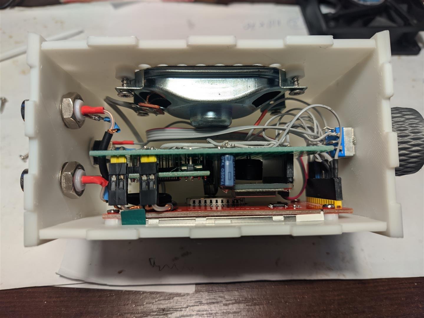

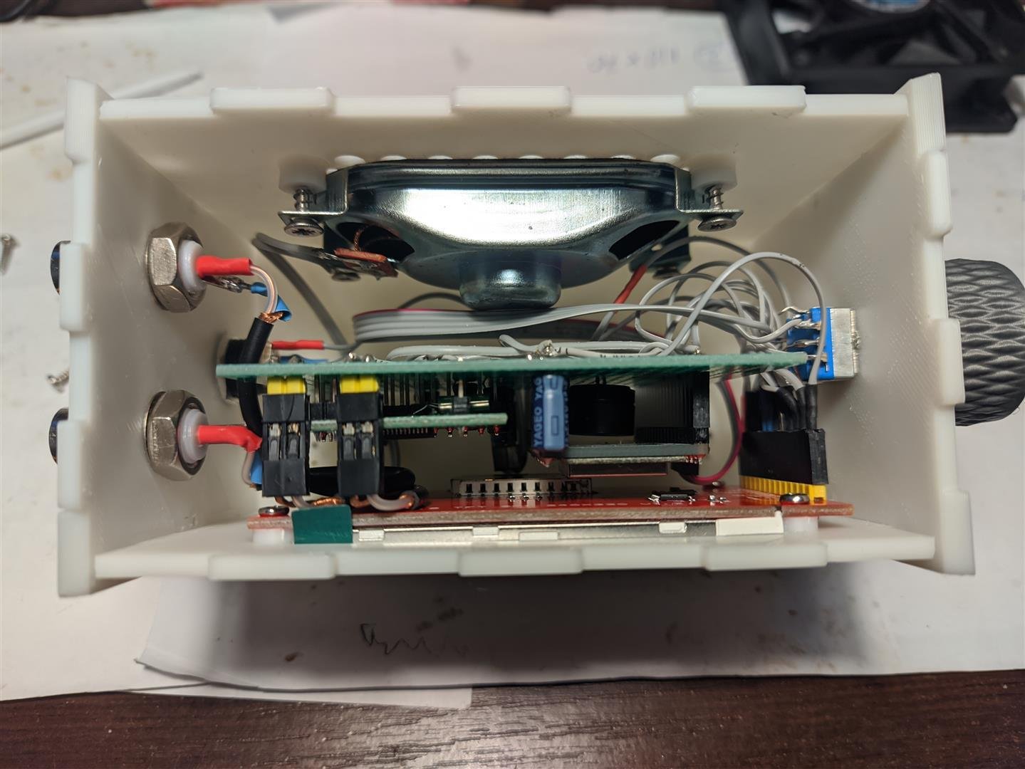

Декілька фото у разібраному вигляді:

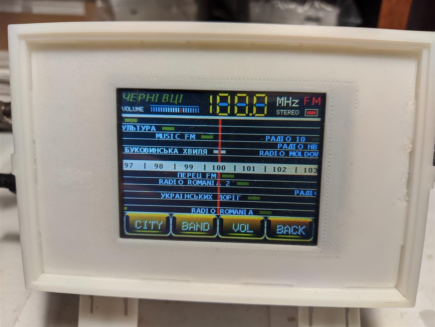

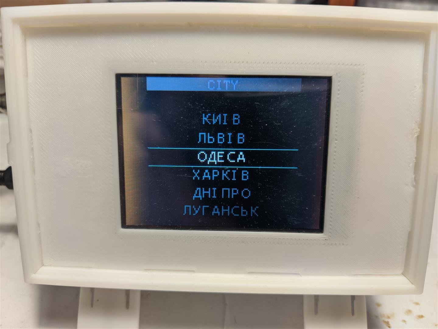

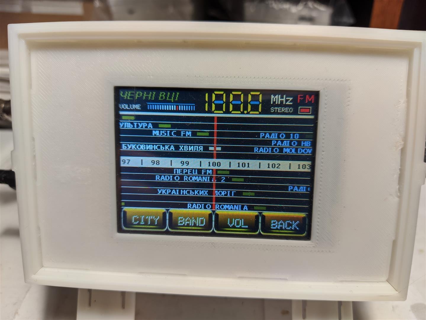

В приймачі є можливість організації частот і назви радіостанцій в ФМ по містах.
Також можна до цих списків додати будь які частоти і назви в любій смузі, будь якою модуляцією.
 Приклад організації файлу  Preset.h додаю під спойлером.
Preset.h

Відео як це виглядає тут:
https://youtu.be/cfGmcyJlWJU

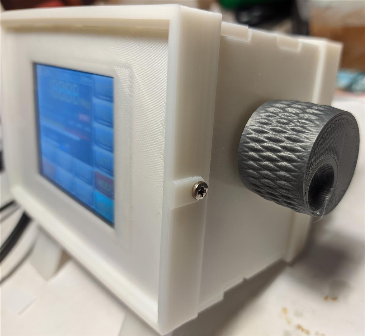

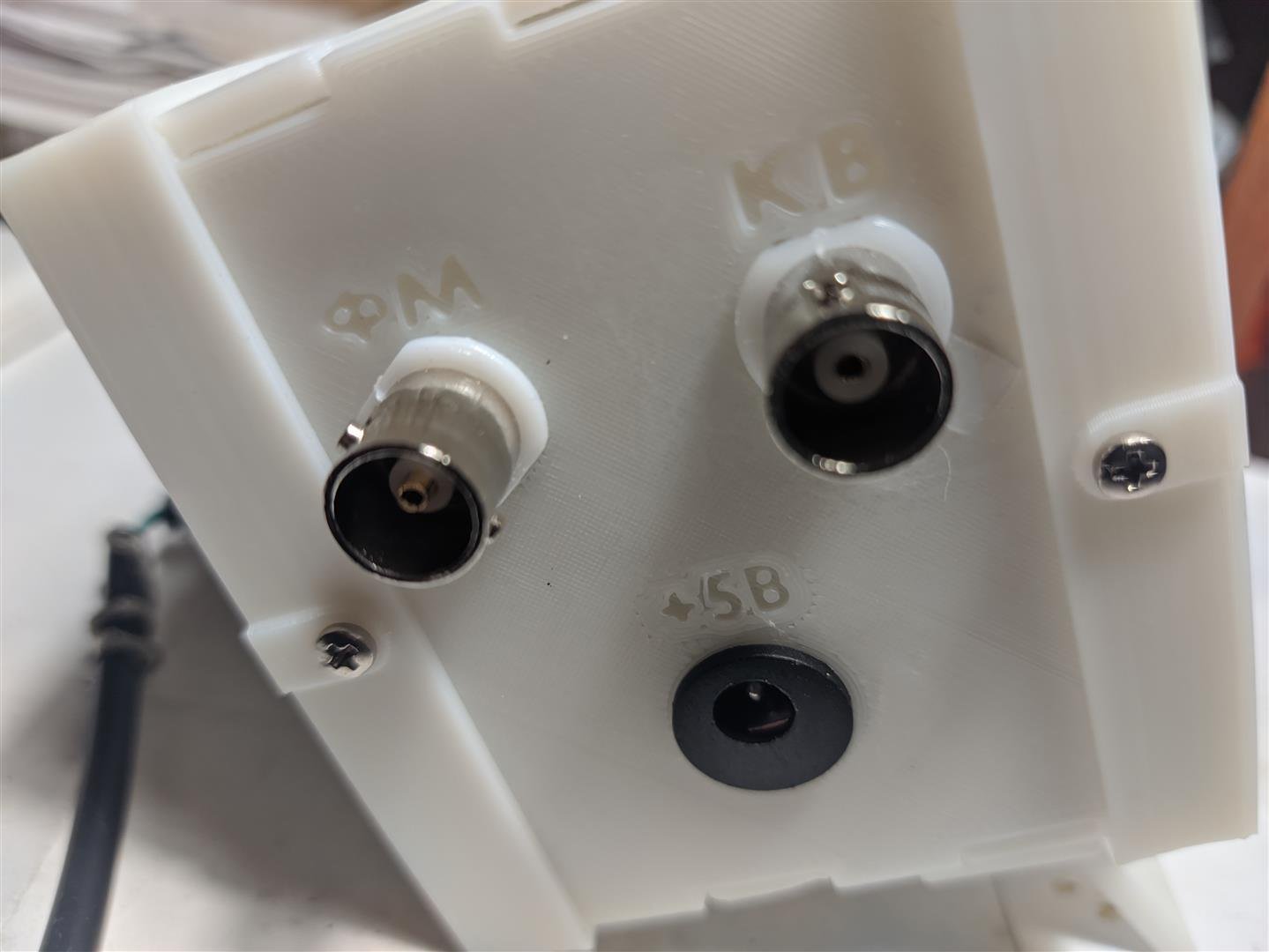

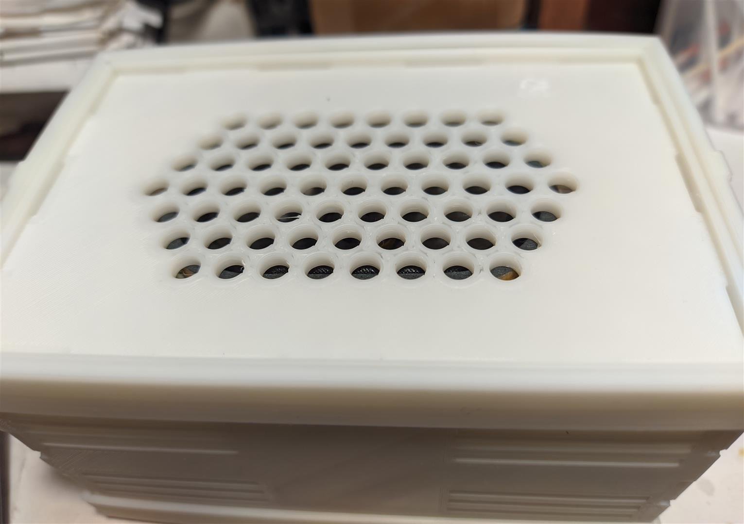

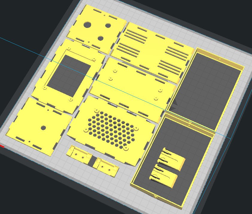

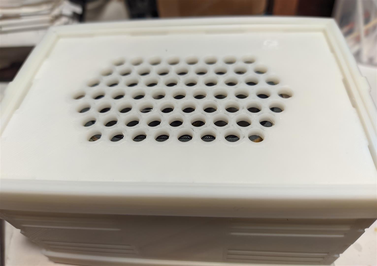

Додаю моделі корпусу приймача для друку на 3D-принтері.
Кріплення під динамік 4070 - 4 оми, 3 вати.  Ось такий має вигляд. На жаль в наявності вже там немає. :(
Є в мене декілька видів маленьких, малогабаритних дешевих динаміків, купляв за ціною 1-2$, але якістю звуку їх не задоволений.  Динамік 4070 «грає» краще за всіх ! 😊
Антенні роз’єми BNC-типу, «мамки», такого вигляду. 2 шт. для ФМ и КХ.
Роз’єм(гніздо) живлення любий, наприклад такий.
Єнкодер простий, дешевий, механічний,  з кнопкою на осі. Такого типу.
TFT LCD дисплей 2.8” з тачскріном. Колись брав тут. Той який зі стілусом, з патичкОм.
Плата кріпиться вертикально, стоячи. За допомогою кутків(уголків). Чи будь яким способом.
Корпус скріплюється 4 гвинтами(шурупами) 2.3х10мм.
Ножки кріпяться такими розмірами  2.3х5мм
Антенна для ФМ такого типу, штирова, 70 см.
3D_case_SI4735 Radio.rar
(1.22 МіБ) Завантажено 2387 разів

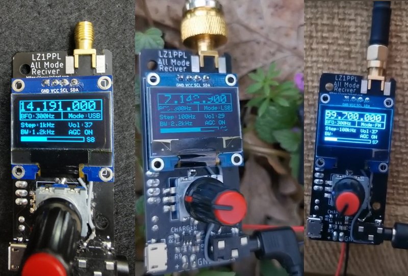

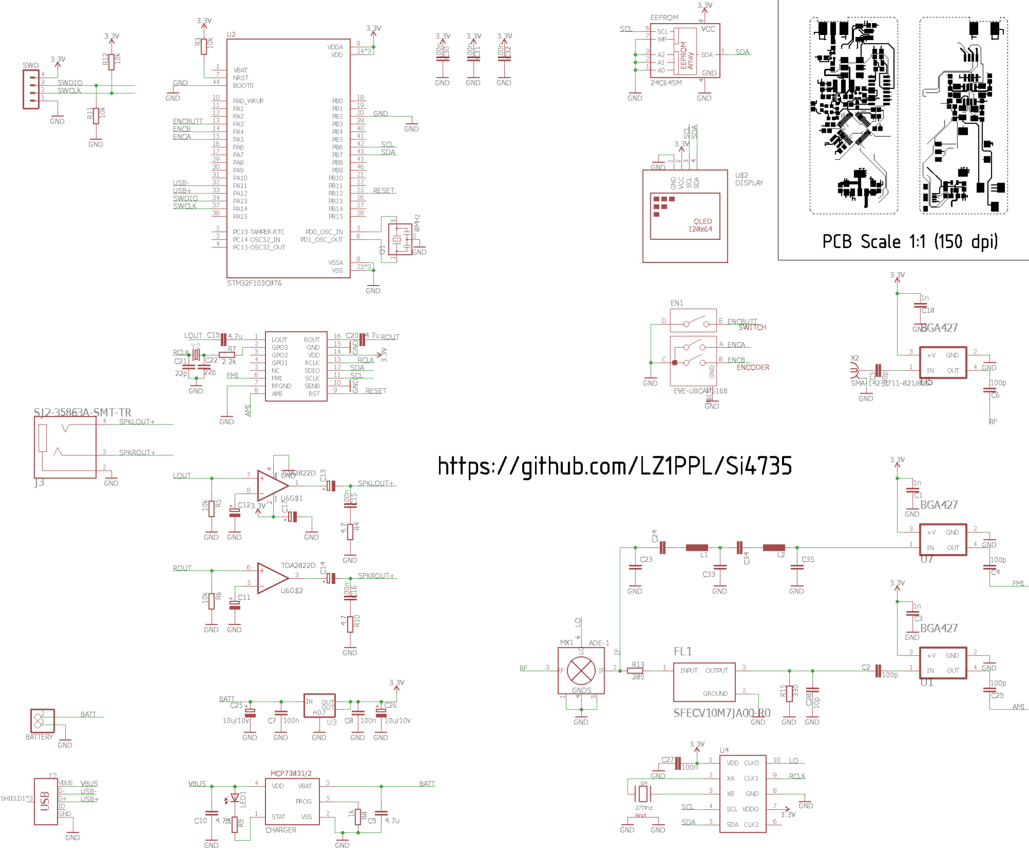

Ще ось такий приймач на Si4735 + Si5351 + STM32f103 (батарея BL-5C, 3.7V)
Si4735-main.zip
Архів файлів LZ1PPL-Si4735 (Eagle + Arduino)
