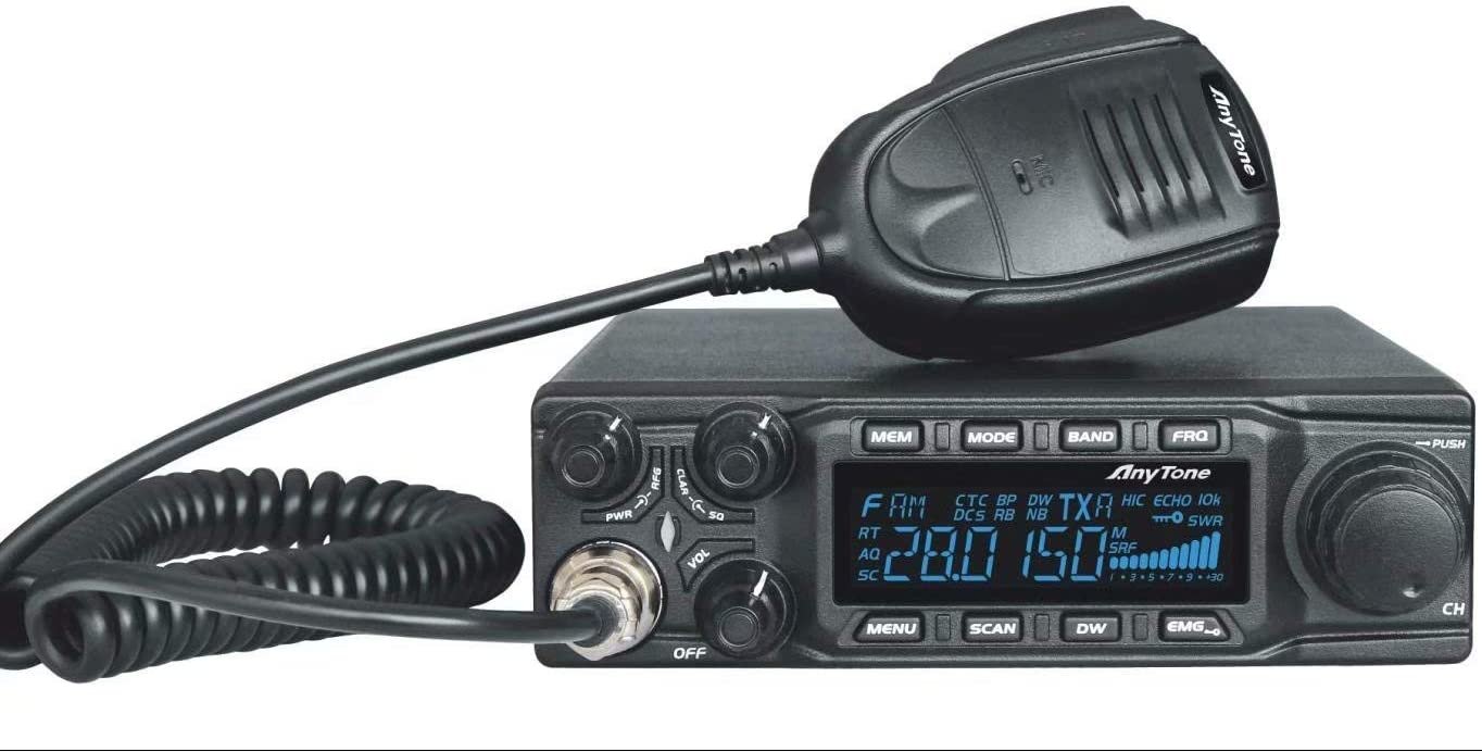

Десь рік тому придбав СВ станцію AnyTone AT-6666. Вміє 0/5, SSB/FM/AM, 50Вт в ЧМ і до 70 в SSB.
Все в ній подобається окрім модуляції "з коробки". Як багато чого звідти - бубонить. Це не баофенгівська модуляція але ще й не "японська".
Напросилася модернізація мікрофонного підсилювача. Дуже довго шукав схему, допоки не наштовхнувся на рідного брата двійника Енітона - CRT-9900. Схема, принаймні в частині мікрофонного підсилювача, повністю співпала з моїм 6666.
До великої війни багато цікавиз зв'язків було проведено на цей апарат. Крім того вечірні "теревені" по місцю. Кореспонденти зазначали хорошу якість сигналу. Також були зв'язки і на 28-29 МГц. Теж без проблем.
В архіві вся інформація.
Пароль - "Слава Україні" англійською. То буде 3 слова без пробілів.
