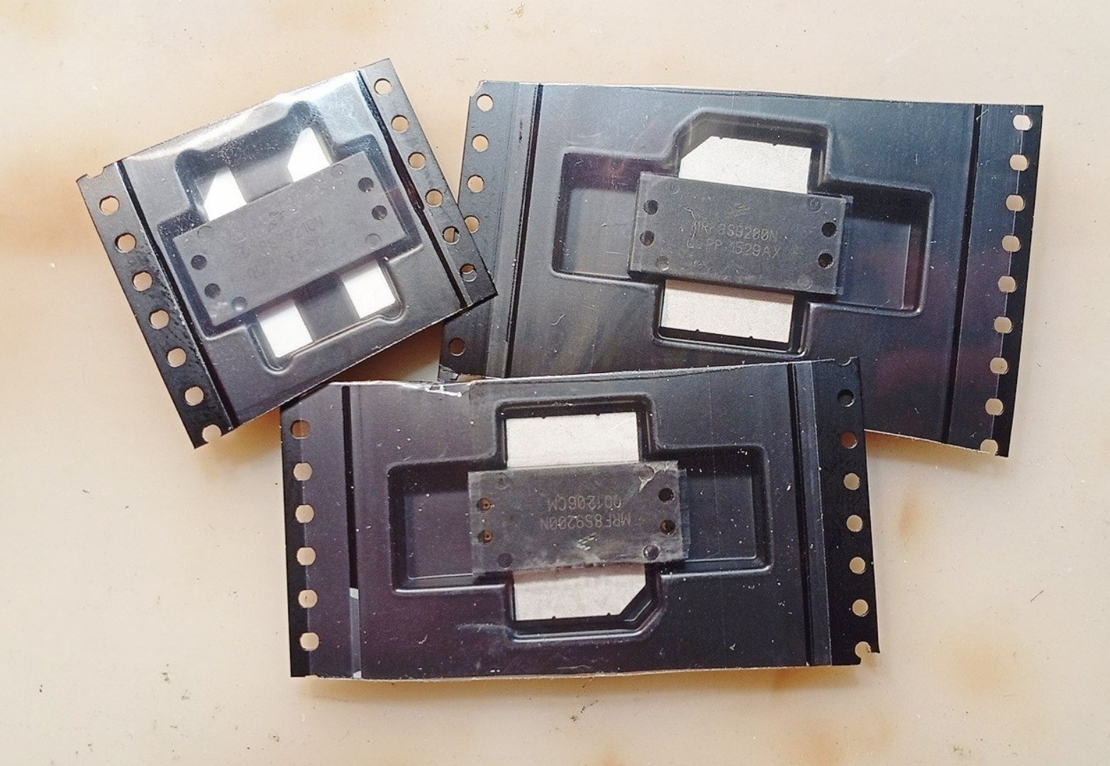

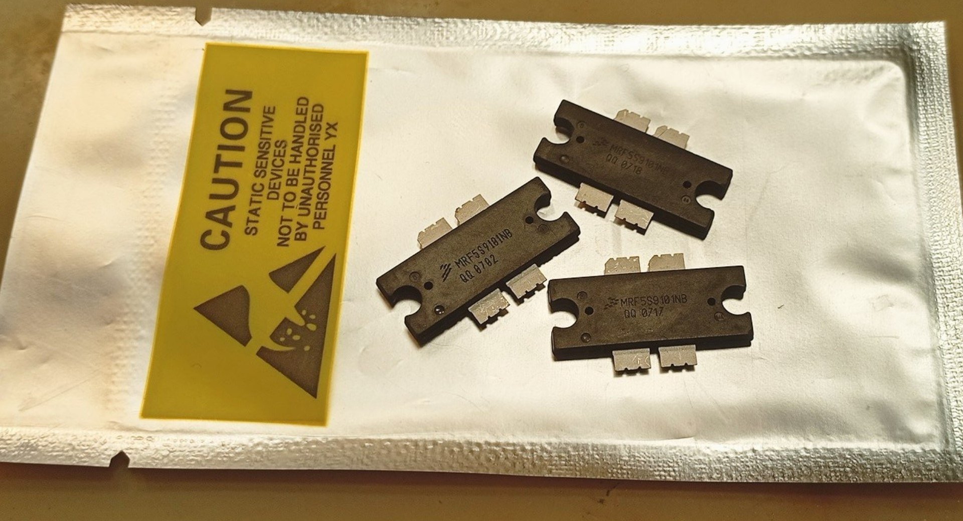

На алі багато свч мосфетів без металевої підложки. Тобто їх треба паяти на мідну пластину1-2мм товщиною. яку вже прикручувати до радіатору. Або якось надійно притискати до радіатору.
З усіма СВЧ мосфетами є одна проблема - досить слабкий затвор до перевантажень. Тобто якщо в даташиті написано -0,5..6в то треба ставити захисні ланцюги та подавати сигнал через невеликий атенюатор. Інакше велика вірогідність досить швидко їх попалити. Я в сусідній темі викладав схему на MRF9120 - там стоять захисні діоди. Але треба ще додатково стабілітрони ставити. Трохи пізніше кину там оновлену схему
Крім цього ще кілька посилань на цікаві та не дорогі мосфети
MRFE6S9125N https://www.aliexpress.com/item/1005012638532468.html
MRF5S9101NBR1 https://www.aliexpress.com/item/1005012806077559.html
MRF8S9200NR3 https://www.aliexpress.com/item/1005012806141001.html
MRF5S9080N, MRF5S9101N,  MRF8P9210N https://www.aliexpress.com/item/1005012782313231.html
