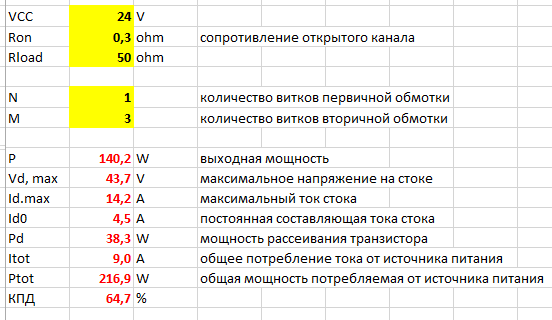

Ось тут рахувалка в екселі https://www.ur5ffr.com/viewtopic.php?p=3360#p3360
Там є як пушпул так і однотакт. Вона дозволяє прикинути максимальну потужність яку можна отримати з заданим співвідношенням витків вихідного трансформатору. Реальна буде менша. Ось наприклад розрахунок для цього підсилювача. Ron узято з даташиту. Якщо його нема але є крутизна S то рахуємо Ron = 1/S. Бачимо що 140Вт - це абсолютний максимум в ідеалі. На практиці впливають ємності переходів та конструктивні втрати. Тому на 80м маємо лише 133Вт, що досить непоганно. Також дивимося що Pd (power dissipation) та струми не перевищували даташитних. Для IRF630 струм постійний (середній) Id0 4.5А, в даташиті 6,5А тому усе ок.
Pd = 38Вт. Силікон та слюда у якості прокладок не підходят. Бо слюда при температурі 50С дозволить 34Вт розсіювати. А ось керамічна прокладка з оксиду алюмінія дасть 43Вт - цього вже досить. Але без прокладок ще більше та безпечніше.
Конструктивно треба робити мінімальну кількість витків. Зазвичай роблять першу обмотку у вигляді трубки, а вторинну мотають МГТФ або коаксіалом. За мінімальну індуктивность я вже писав у попередньому пості - дивимося щоб реактанс не менш ніж у 10 разів був більший ніж опір навантаження. Об'єм ферита рахуємо так щоб він витримав потужність - тут краще діпсік щоб разрахував
