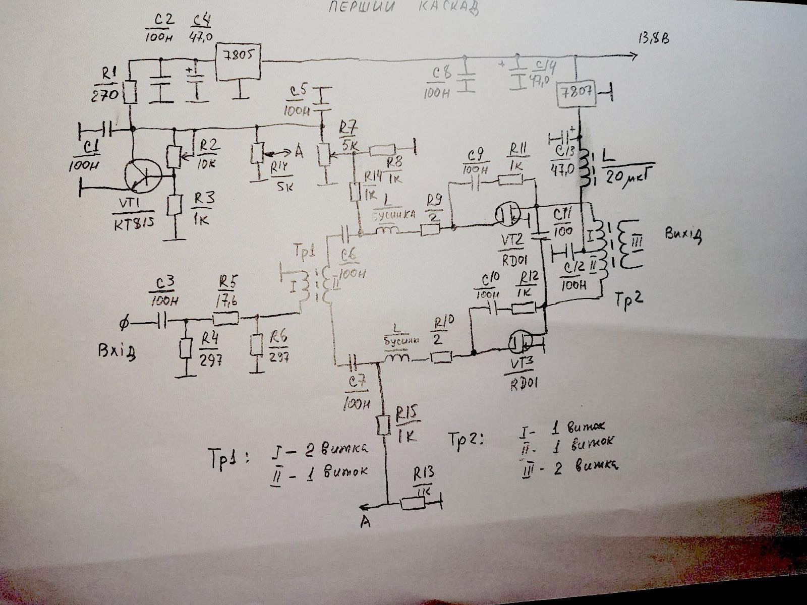

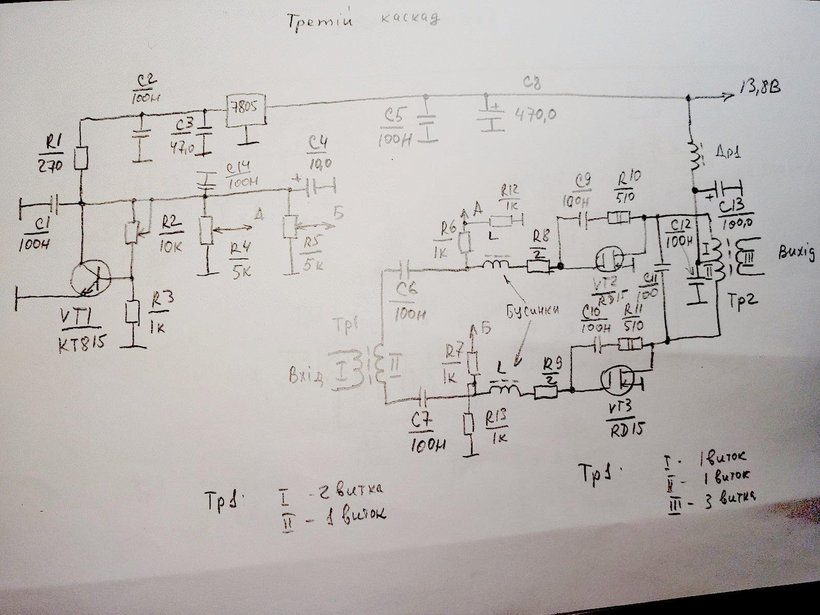

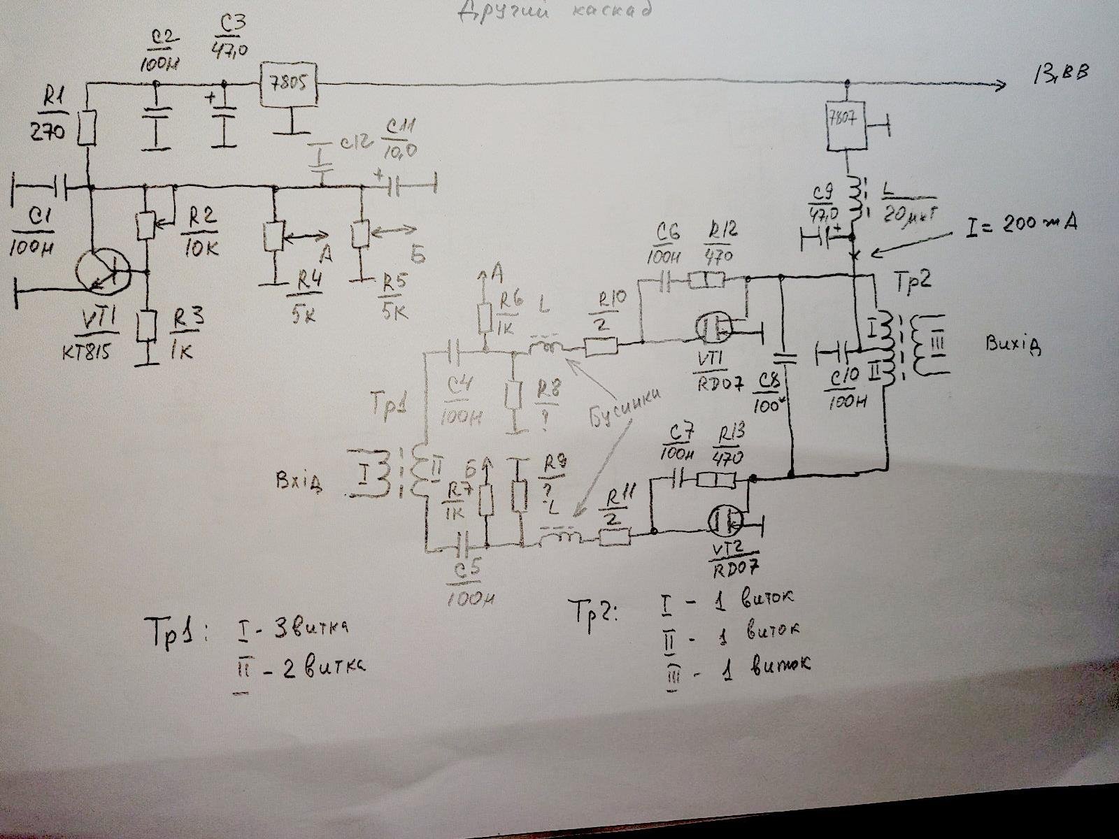

Вітаю шановане товариство. Прошу допомоги в розробці підсилювача. Хочу отримати такі параметри:
- Діапазон частот 1-30 МГц
- Рівень вхідного сигналу (на 50 Ом) 70 мВ амплітудного
- Рівень інтермодуляційних спотворень не гірше мінус 30 дБ
- Живлення 13,8 В постійного струму
- Вихідна потужність - більше 10 Вт в частотному діапазоні
- Нерівномірність АЧХ не гірше 1 дБ
Нажаль не знаю яким чином добавити файл лайоута.

На виході обов'язково буде ДПФ. Відносно приведених схем, маю плати лайоут, готовий викласти для перевірки і критики. Одразу відповідаю чому вибрав саме ці транзистори. Бо вони є. Так RD07 незручні в використанні, але, думаю, вдасться відвести тепло. Зараз працюю над цим.

Re: Розробка транзисторного підсилювача КВ діапазонів
Я додав ваші схеми у вигляді джипегів - так простіше з ними працювати.
Отже ви пропонуєте послідовно три двотактних каскади RD01/RD07/RD15. Крім того що це дуже складно, тут буде забагато підсилення і все упреться в вихідний каскад. У RD15 досить великий внутрішній опір та мала максимальна робоча напруга. 15-20Вт з пари - це майже максимум, більше - це вже режим роботи з низькою надійністю. Крім того у вас усі каскади працюють у класі В. Це не зовсім гарно для рівня IMD.
По схемі - вихідний трансформатор з таким співвідношенням витків не дасть необхідної потужності. Треба 1+1/4 або 0,5+0,5/2. Потрібен трансфлюктор.
PS подивіться схему підсилювача яку я викладав у темі про трансівер Бджілка. Вона простіше та робить майже усе що вам потрібно
