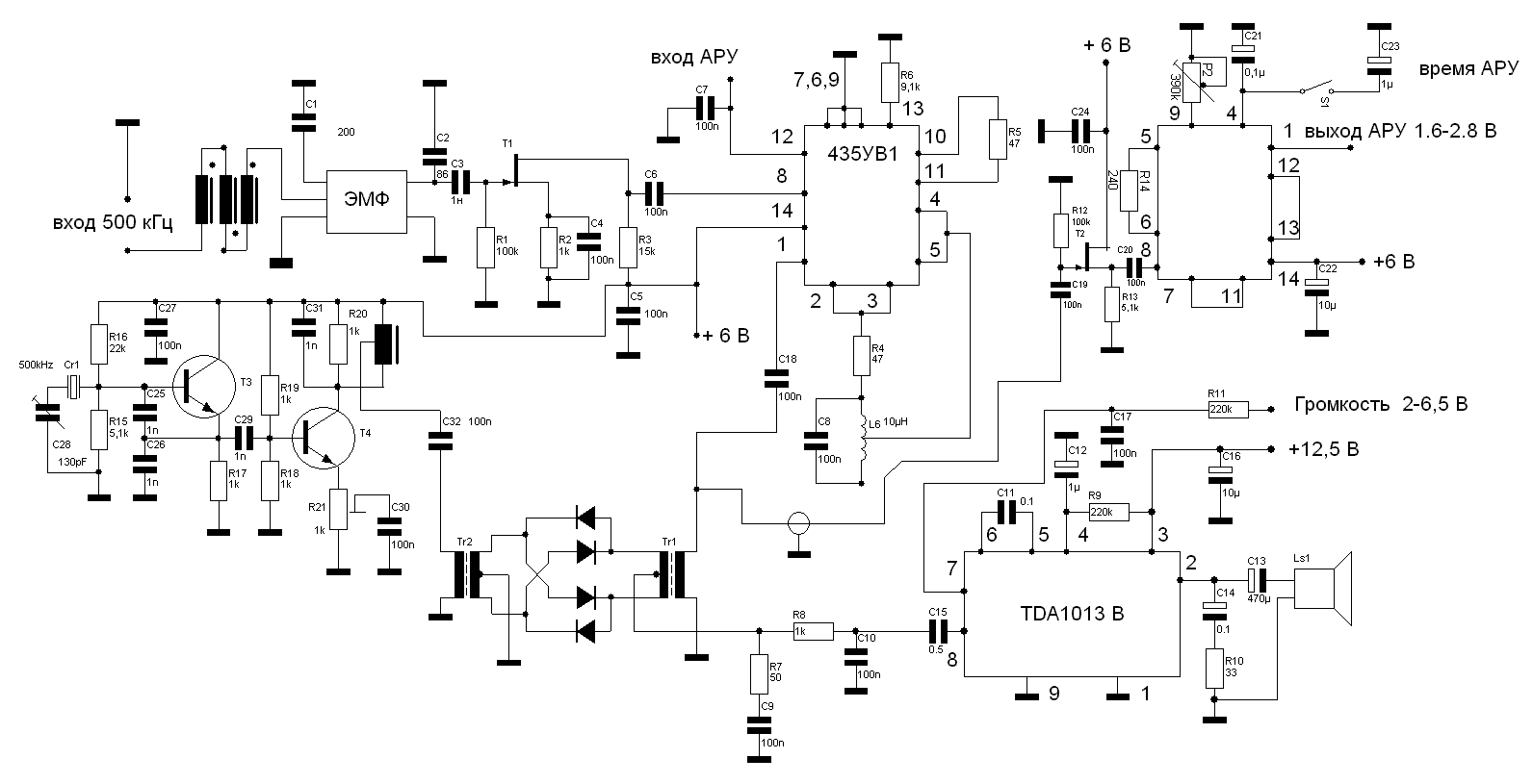

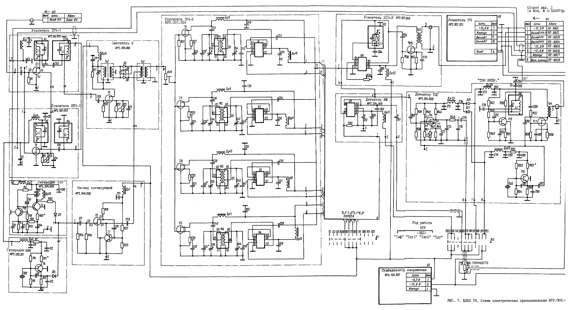

На скільки я знаю, 235-та серія використовувалась в Р143, а 435-та в Р326М.

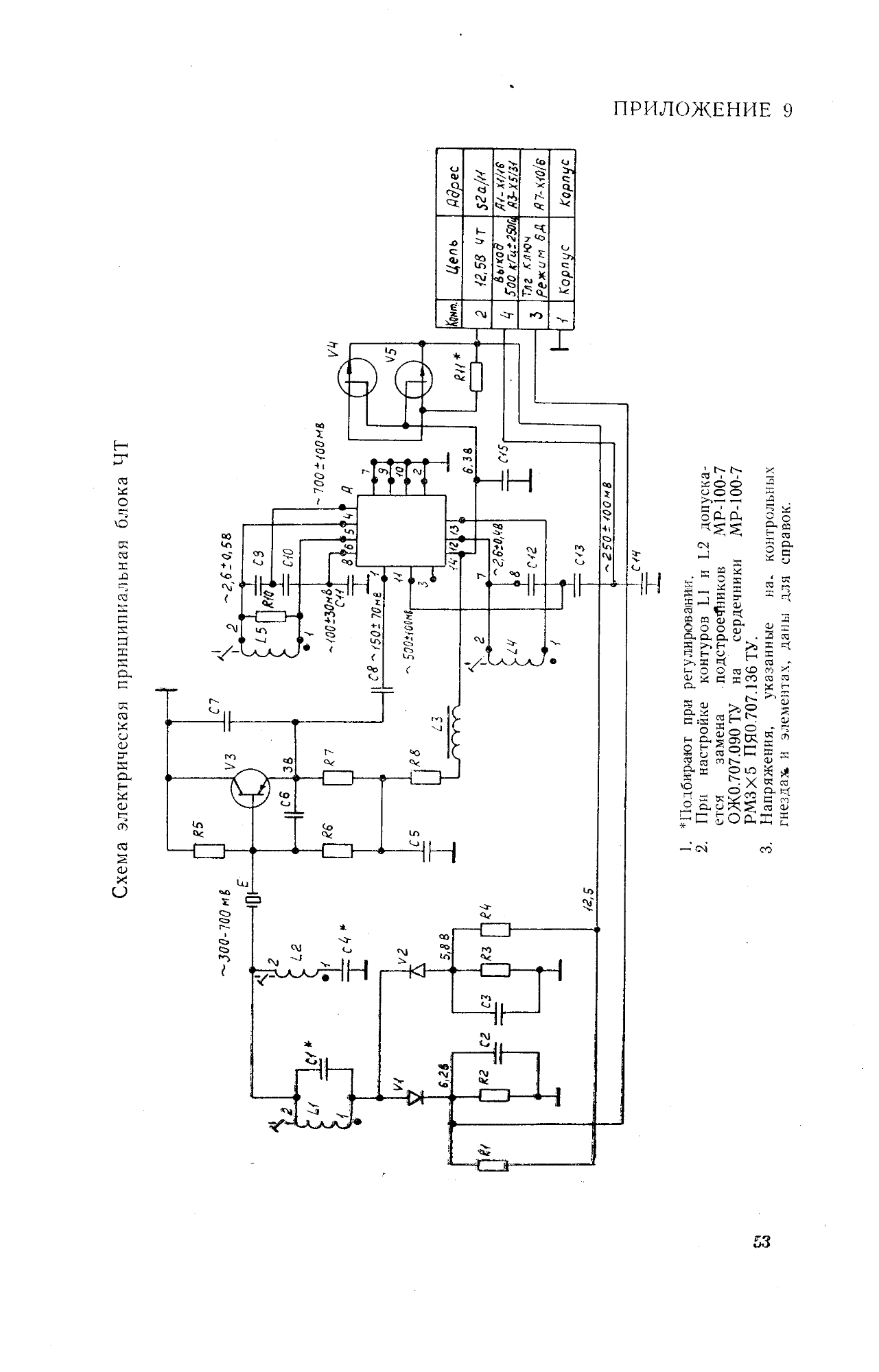

Усім дякую, додам по 235ій серії "Батушев В. А. - Микросхемы и их применение - 1983". По 435й інформації вкрай мало. Єдине що знайшов - "Микросхемы и их применение, Вениамином и др., 1989 МРБ №1143"
