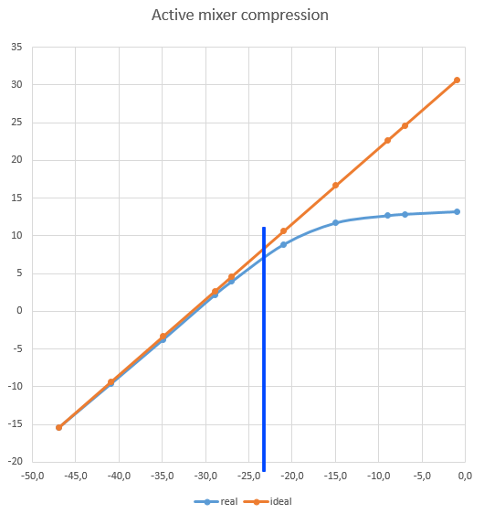

- а  який буде динамічний діапазон із таким 1 активним змішувачем не міряли?
Додано: П'ят квітня 18, 2025 1:06 pm
Динаміка не дюже. Ось графік вимірювання компресії. Сигнал вимірюється на виході другого змішувача, ВА3308 відключена
P1db становить приблизно -23dBm. IP3 ~= -10dBm. До речі це на 3dB краще ніж у SA612 (-13dBm). MDS буде на кілька дб вище. Динаміку приблизно можна порахувати так
DR3 = (IP3 - MDS)*2/3 = (-10 - (-125))*2/3 = 77dB
Тобто на рівні UW3DI, SW та SA612
PS Більш точні результати вимірюванню див. кількома постами нижче

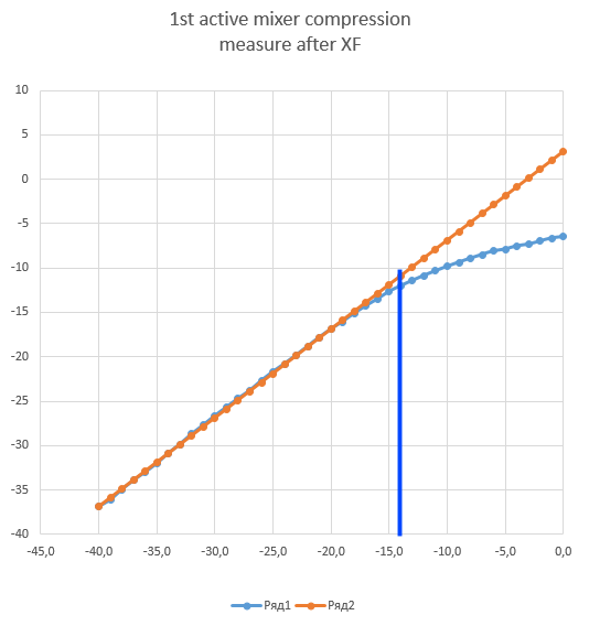

Щось мені не подобалися результати вимірювань динаміки. Річ у тому що другий змішувач має більший коефіцієнт підсилення та раніше садить на компресію. Вирішив ще раз переміряти але лише перший змішувач та КФ. Тобто осціллограф блуо підключено посля КФ якій був навантежен на 560ом резистор. Графік вийшов наступний
Бачимо що компресія починається з рівня вхідного сигналу -14dBm. Це на 10db краще ніж було у попередньому вимірюванні.
Рахуємо: P1db = -14dBm. IP3 ~= -1dBm. Це вже на 12dB краще ніж у SA612 (-13dBm).
DR3 = (IP3 - MDS)*2/3 = (-1 - (-125))*2/3 = 82dB
Це вже краще ніж у SW :) І досить непогано для змішувача котрий споживає 2,5мА. А приймач в цілому десь 15мА
Також виміряв більш точніше підсилення по каскадам. Перший змішувач +11dB, КФ -3dB, другий змішувач +26dB
