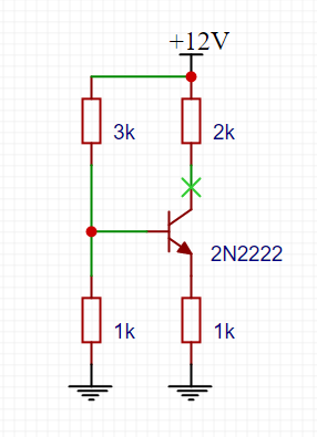

Розрахунок каскаду на транзисторі
Яка напруга (приблизно) буде на колекторі транзистора?

Spoiler
Правильна відповідь - 7,3в
1. Рахуємо напругу на базі транзистора. Дільник 3к+1к ділить напругу живленні рівно у 4 рази. Струм бази досить малий в порівнянні зі струмом який тече через дільник тому ми їм нехтуємо. Тобто на базі - 3в
2. Падіння напруги на переході база-емітер для кремнієвого транзистора становить приблизно 0,65в. Тому на емітері транзистора напруга 3в - 0,65в = 2,35в
3. Через резистор 1к в емітері тече струм I = 2,35в / 1000 = 2,35мА
4. Струм емітера транзистора дорівнює сумі струмів колектору та бази. Струм бази у даному випадку буде досить малий, бо він у h21 разів менше ніж струм колектора, тому ми їм знехтуємо. Отже маємо що струм колектора приблизно дорівнює 2,35мА
5. У колекторі транзистору включено опір 2к тому на ньому буде падіння напруги 2000 * 0,00235 = 4,7в
6. Напруга на колекторі відносно землі становить 12в - 4,7в = 7,3в
Re: Розрахунок каскаду на транзисторі
Додав правильну відповідь під спойлером
