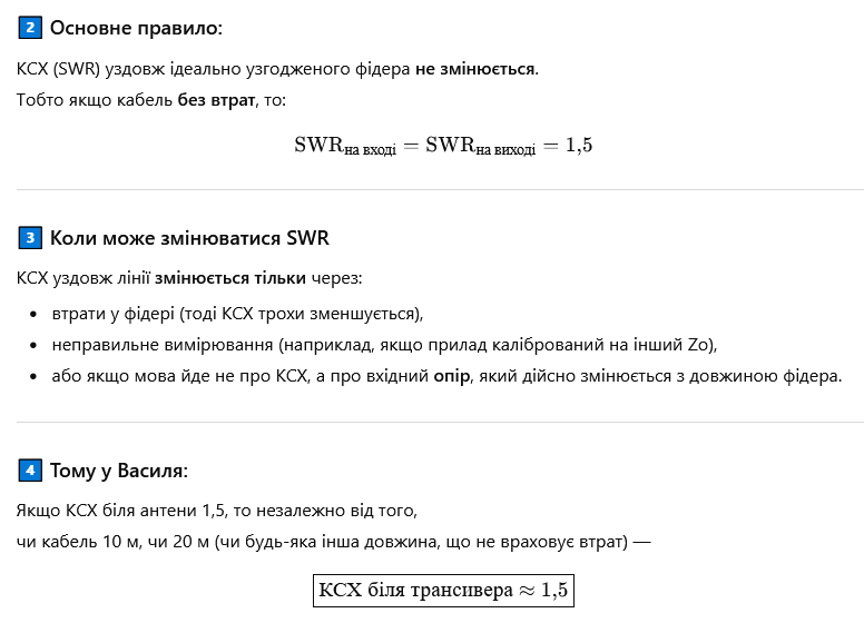

Василь повісив антену на діапазон 40м. Виміряв КСХ на 7,1МГц - воно становить 1,5. У книзі він прочитав що для фідера треба використовувати шматок кабелю довжиною півхвилі (півхвильовий повторювач) тобто 20 метрів. Але в нього є лише 10 метрів кабелю. Який буде КСХ у точці підключення трансиверу до фідера довжиною 10 метрів?
Відповідь під спойлером
Spoiler
Правильна відповідь - КСХ буде дорівнювати 1.5.
У лінії без втрат КСХ не змінюється вздовж лінії. Тому часто можна почуту вислів "КСХ у фідері". Тому КСХ, що вимірюється трансивером, залишається 1.5 для будь-якої довжини кабелю. Якщо кабель досить довгий або має велике затухання то КСХ буде трохи відрізнятися від 1.5.
Але комплексний імпеданс буде залежати від довжини кабелю. Це досить наглядно можна побачити на діаграмі Сміта - там коло - це місто точок з однаковим КСХ. Будь який шматок кабелю відображається як дуга на цьому колі
ChatGPT вважає так само

Так, усе вірно. Але :) Але питання ж не в тому який комплексний імпеданс буде бачити трансівер у точці з'єднання з фідером, а який там буде КСХ.

Навіть повністю узгоджена антена зазвичай має КСХ=1.0 лише на одній частоті діапазону. Крок вліво або вправо і КСХ становиться більший. То ж припустимо що КСХ=1.5 на краях діапазону якщо вам від цього буде легше :)
А у випадку багатодіапазонних антен КСХ це взагалі суцільний компроміс.
