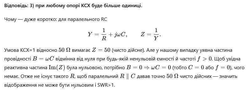

Навантаження (наприклад антена) еквівалентно паралельному RC ланцюгу 62ом+27pF. Який повинен бути опір у цьому ланцюгу щоб КСХ став одиниця?
Spoiler
Правильна відповідь: "при любому опорі КСХ буде більше одиниці"
Тут усе дуже просто - КСХ дорівнює одиниці лише тоді коли активний опір становить 50ом а реактивний дорівнює нулю. Ніяким чином неможливо зробити КСХ=1.0 якщо присутній реактивний опір
Відповідь від ChatGPT

Додав відповідь у перший пост
