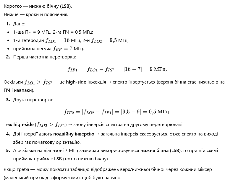

У приймача перша ПЧ 9МГц, друга 500кГц, нижній емф, опора 500кГц, перший гетеродин 16МГц, другий 9,5МГц – яку бічну приймаємо якщо частота прийому 7МГц?

Як бачите кожне перетворення приводить до інверсії. А дві інверсії нівелюють одна одну. Тому ми приймаємо таку смугу на яку у нас ЕМФ, тобто нижню
Відповідь від ChatGPT

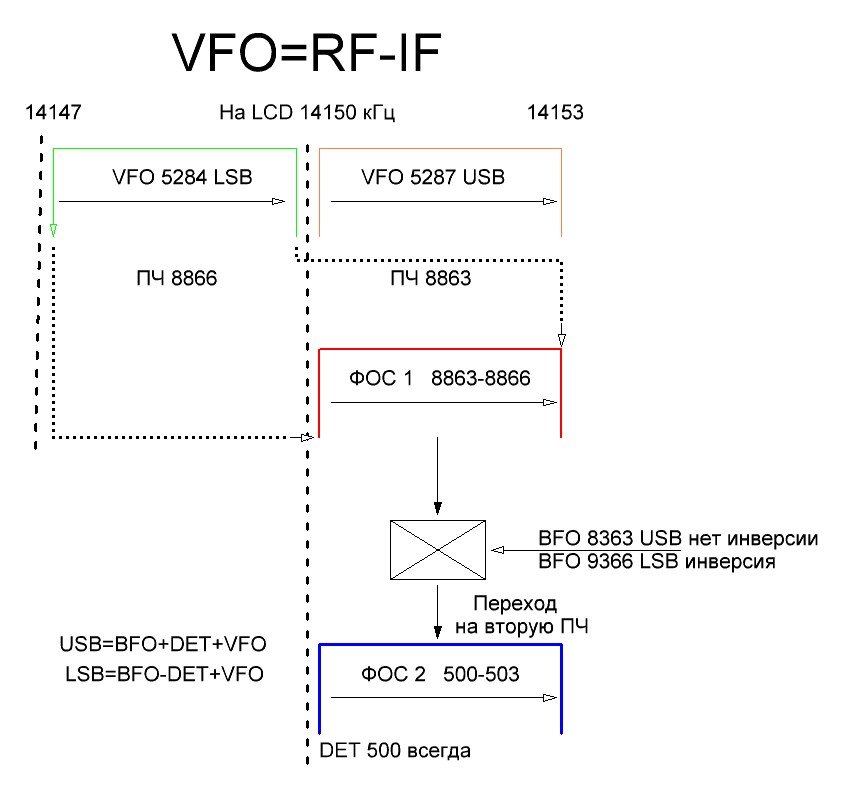

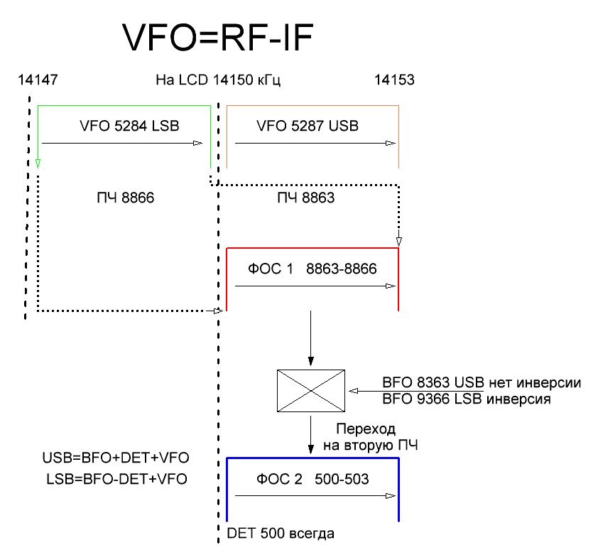

Не повно написано завдання. Яка  частота прийому 25 чi 7МГц? Є чи ні інверсія під час перетворення?
Та яка ширина фільтра по першій ПЧ теж важлива. Якщо широкий фильтр по 9МГц то не треба сдвиг на полосу ЭМФ. З кварцевим на 9МГц з полосою 3кГц треба сдвиг на 3кГц.
Якщо гетеродин+ПЧ=частота прийому то на малюнку правильно.

Частота прийому 7000кГц нижня бокова спектр 6997-7000.
Перша ПЧ 9000-9003
Друга ПЧ 497-500
Маємо таке.
Після першого перетворення інверсія боковой. Бокова стане верхня. Спектр 9000-9003 це у смузі ФОС.
Друге перетворення теж інверсія бічний при перетворенні.
Але спектр зміститься із гетеродином 9500 на 500-503.
Відповідь жодну бічну не приймаємо?
