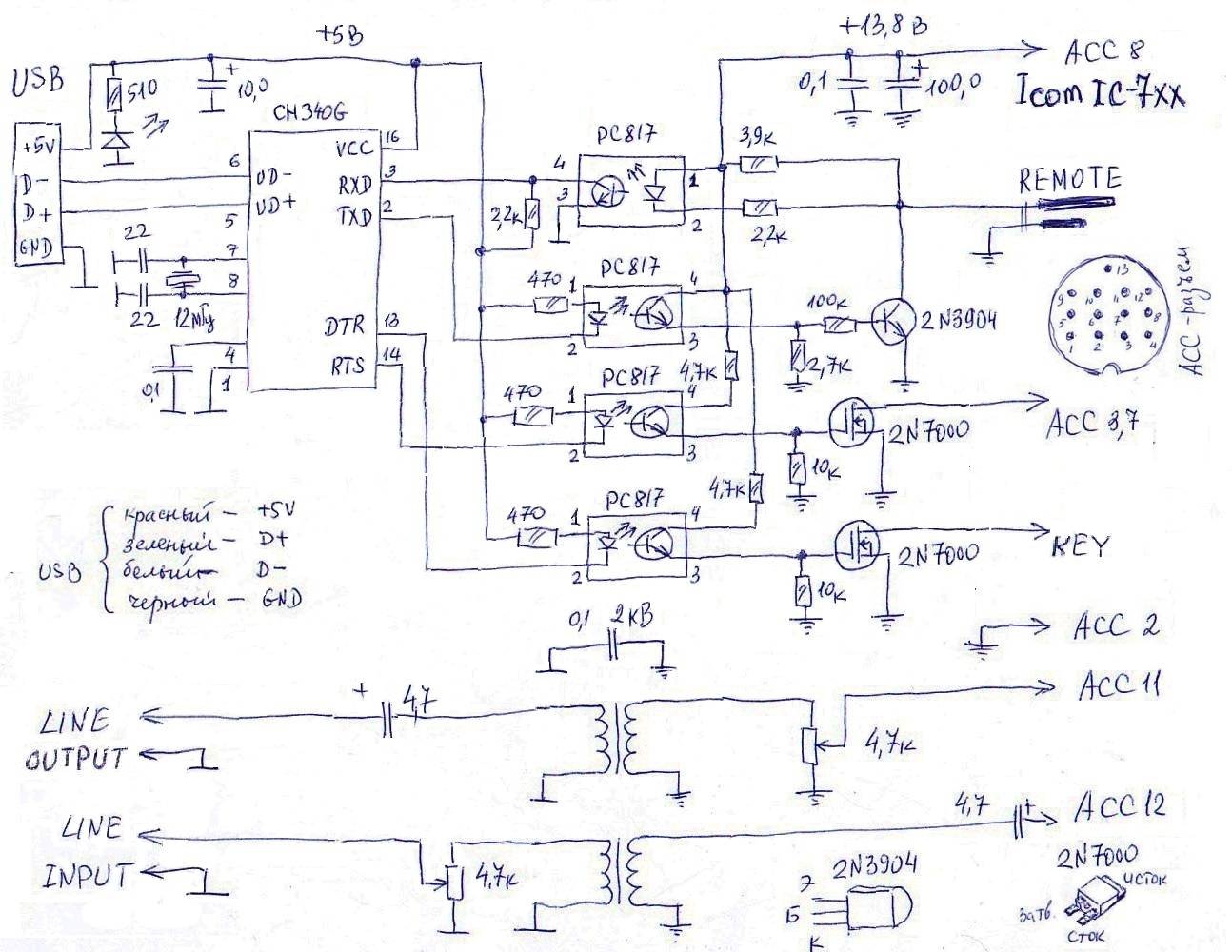

1. Обидва автори рекомендують підключатись до трансівера через трансформатор, або через оптрони.

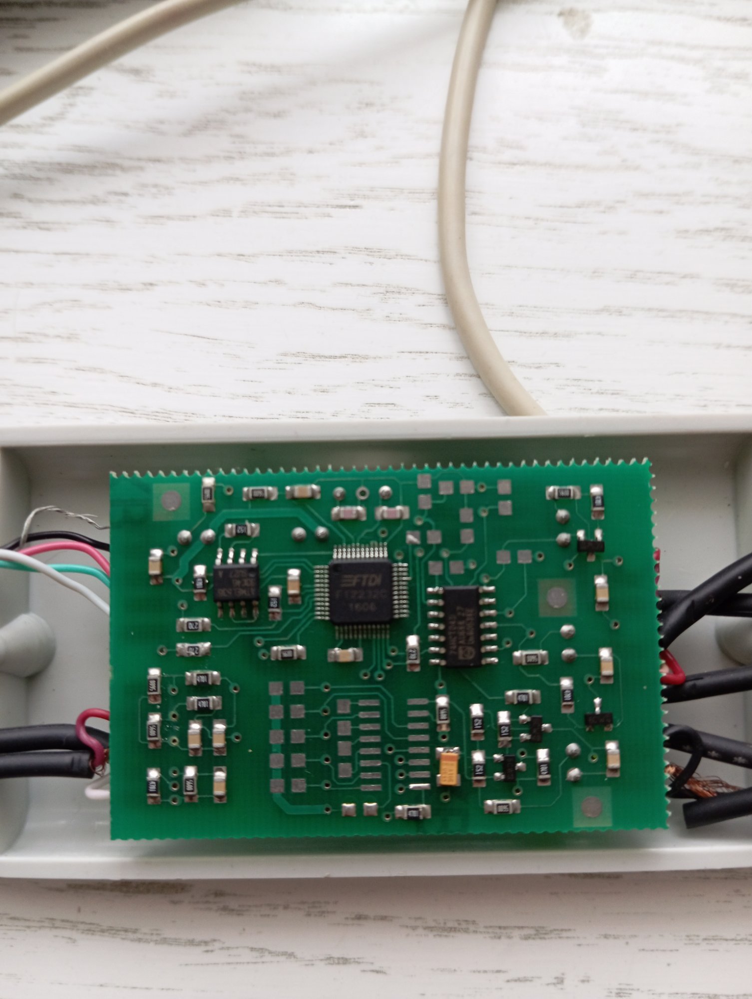

А от на фірменному
RigExpert Tiny нема ні оптронів, ні трансформаторів, хочу схема доволі складна, фото прикладу. На скільки це важливо?
2. Може хто порекомендує схему простого cат інтерфейса до ICOM???

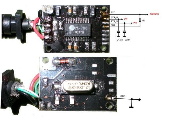

Є ще такий варіант.
- 06.jpg (45.63 Кіб) Переглянуто 52002 разів

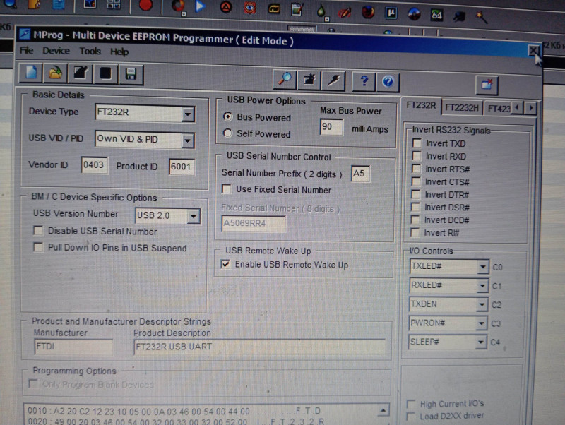

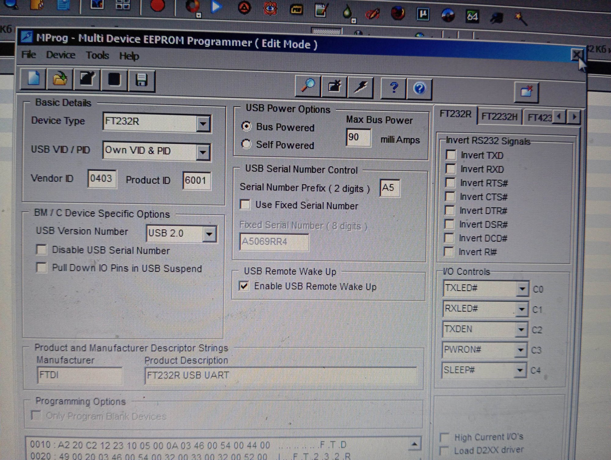

Отак виглядає неоригінальний ft232r. Єєпром не пише. Поміняти рівень виходів не вдається. Тому треба ставить інвертор.74hc04.
За те дубовий. Працює майже з усіми драйверами різних версій крім деяких.
