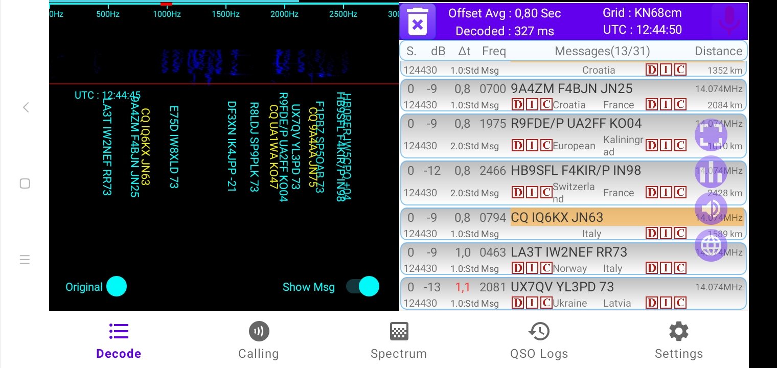

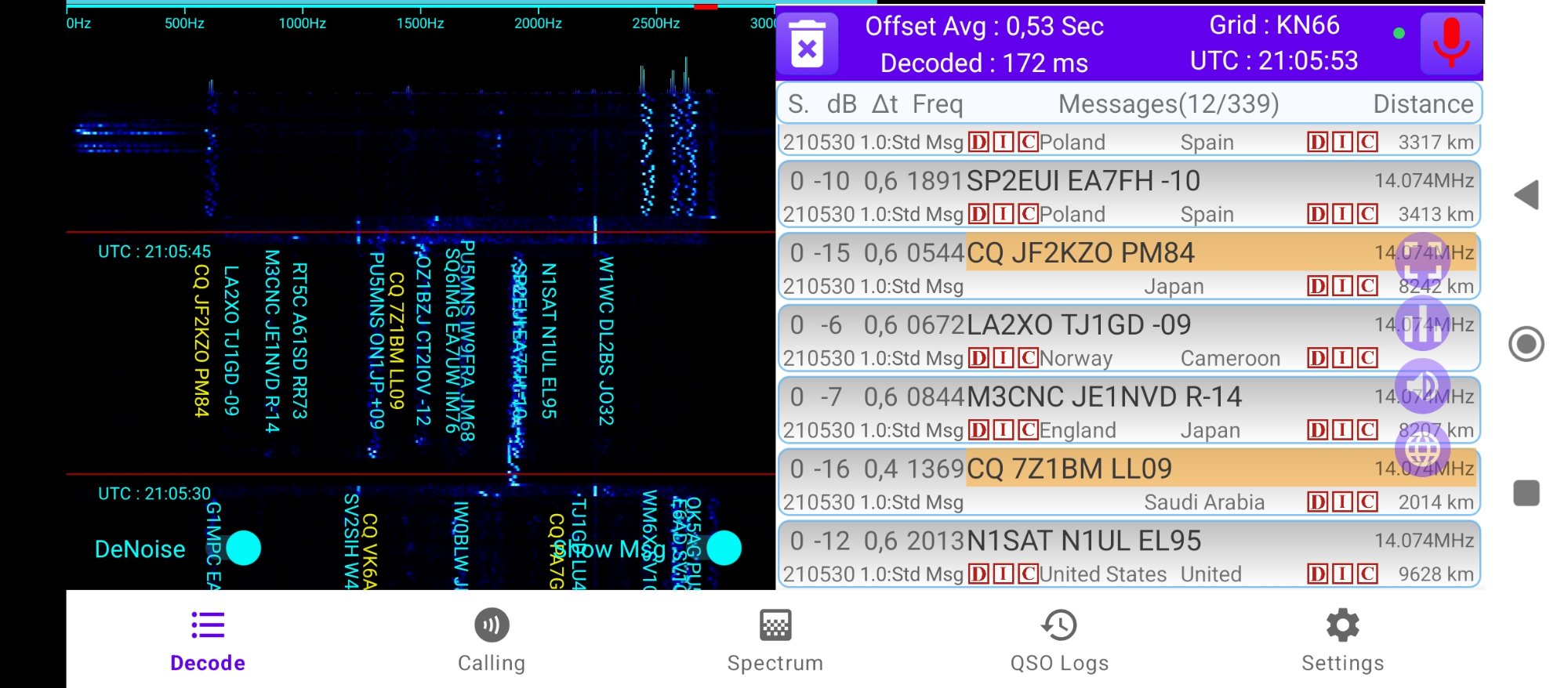

Оце утнув, аж сам не очікував. ;)
"Буду краток"
Заходжу сюди
http://websdr.ewi.utwente.nl:8901/m.html
Вибираю частоту 14074 usb.
Чути ft8. Воно працює і в фоновому режимі!!!
Скоренько запускаю програму  ft8cn і пішло декодування! Мікрофон ловить сигнал з дінаміка. Навідь на маленькій гучності декодує. Гучність можна регулювати дивлячись на водопад
Патентую винахід. ;)

 Вигляд збоку.

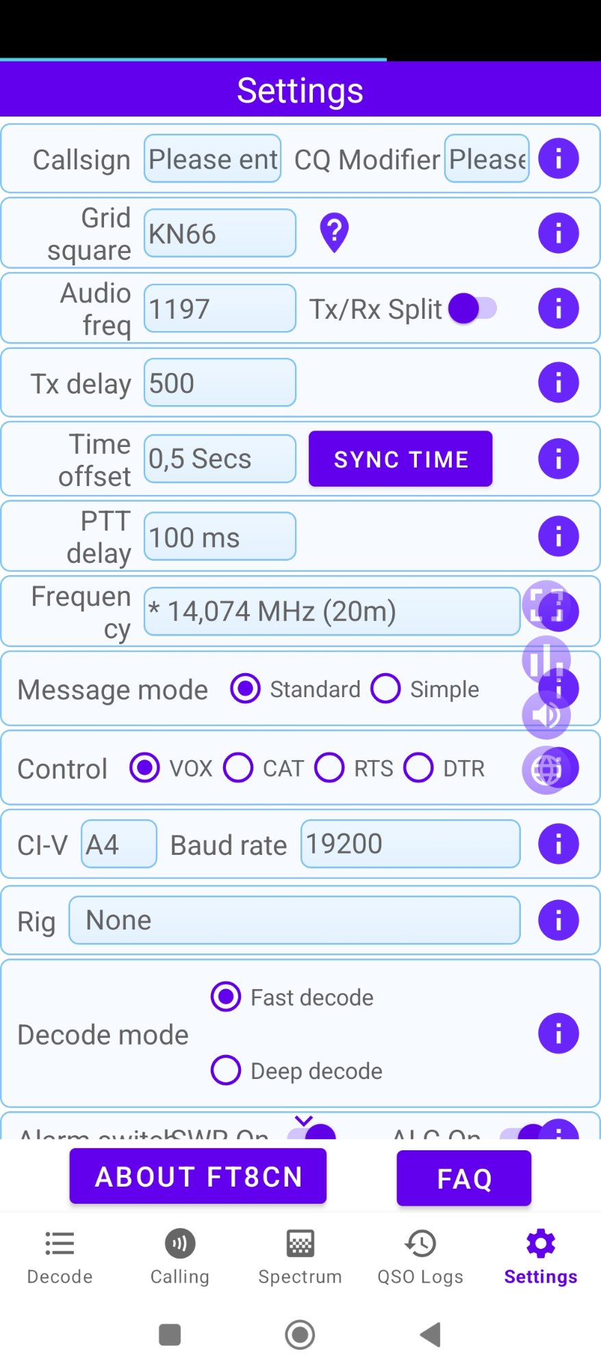

Теж стало цікаво,скачав.Але щось воно нічого не декодує.Чи то я чого не розумію чи то не знаю як звучить ft8.На 7.070 чи то чуть вище воно постійно там "жужить". Що роблю не так?
Повідомлень: 190
Has thanked: 106 times
Been thanked: 51 time

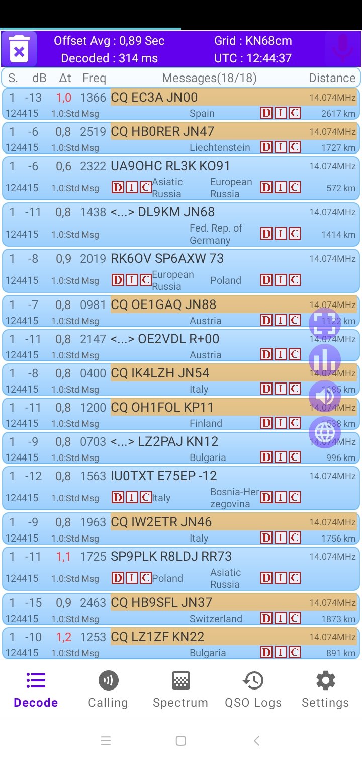

Re: Ft8 слухати на смартфоні. ( Повний ізврат)
Частоту ставимо 14074 usb.
Повинно чути характерне нитьйо. Цэ і є сигнал ft8.
Потім вкючаєм программу ft8 cn
Налаштовуємо як на скрішоті .
Ще позивний потрібно ввести
Переходимо  на вкладку Decode, повераємо телефон горизонтально і отримуємо задоволення.

Ну ніби поїхало)

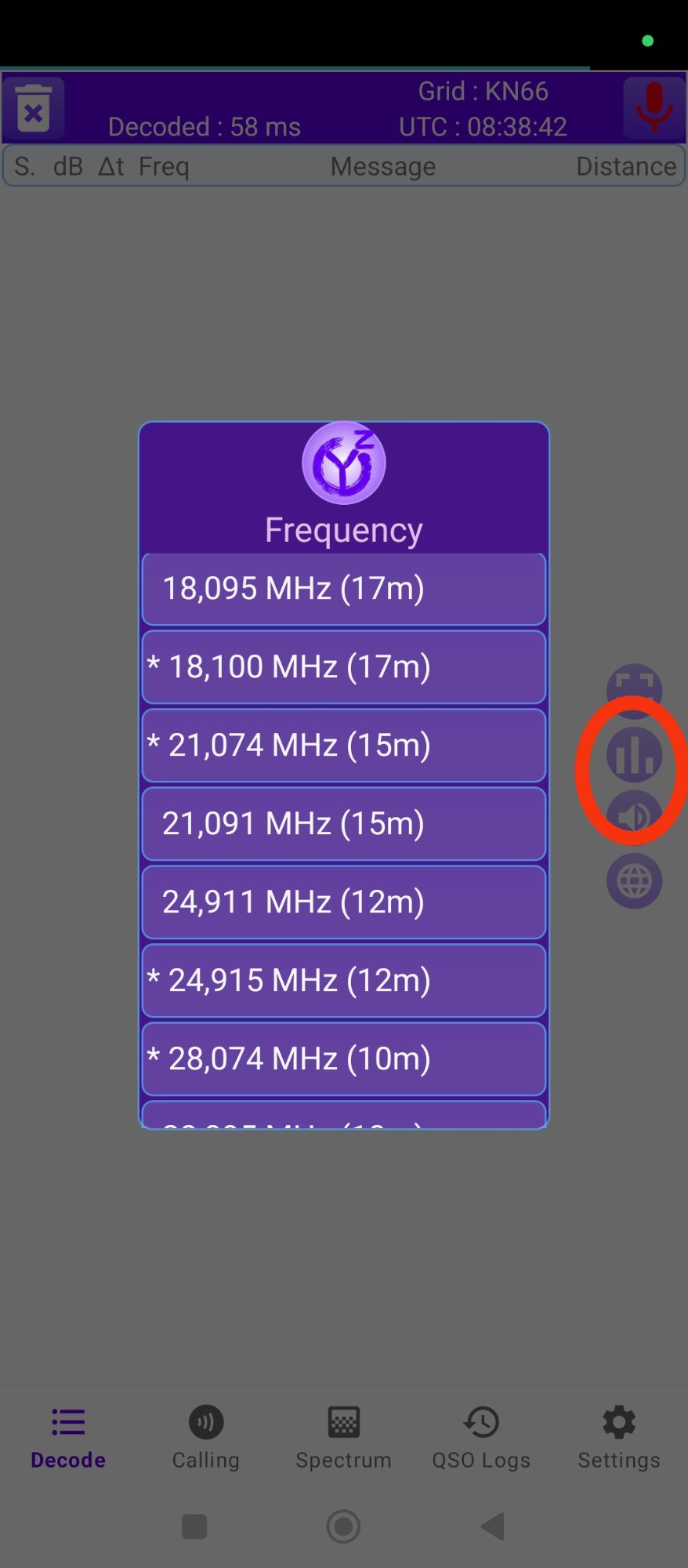

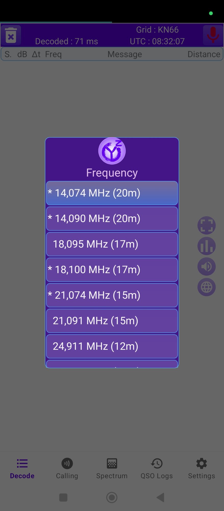

Ось частоти ft8 на інших діапазонах.

Доповненная. Там де * , то основні частоти.

Ще шматок.
Дивитися можна натиснувши на обведение червоним.
