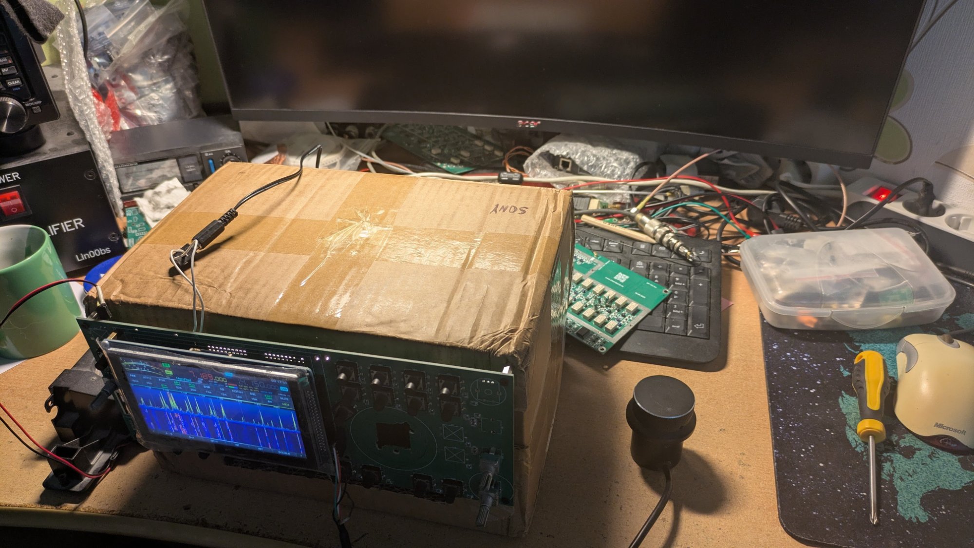

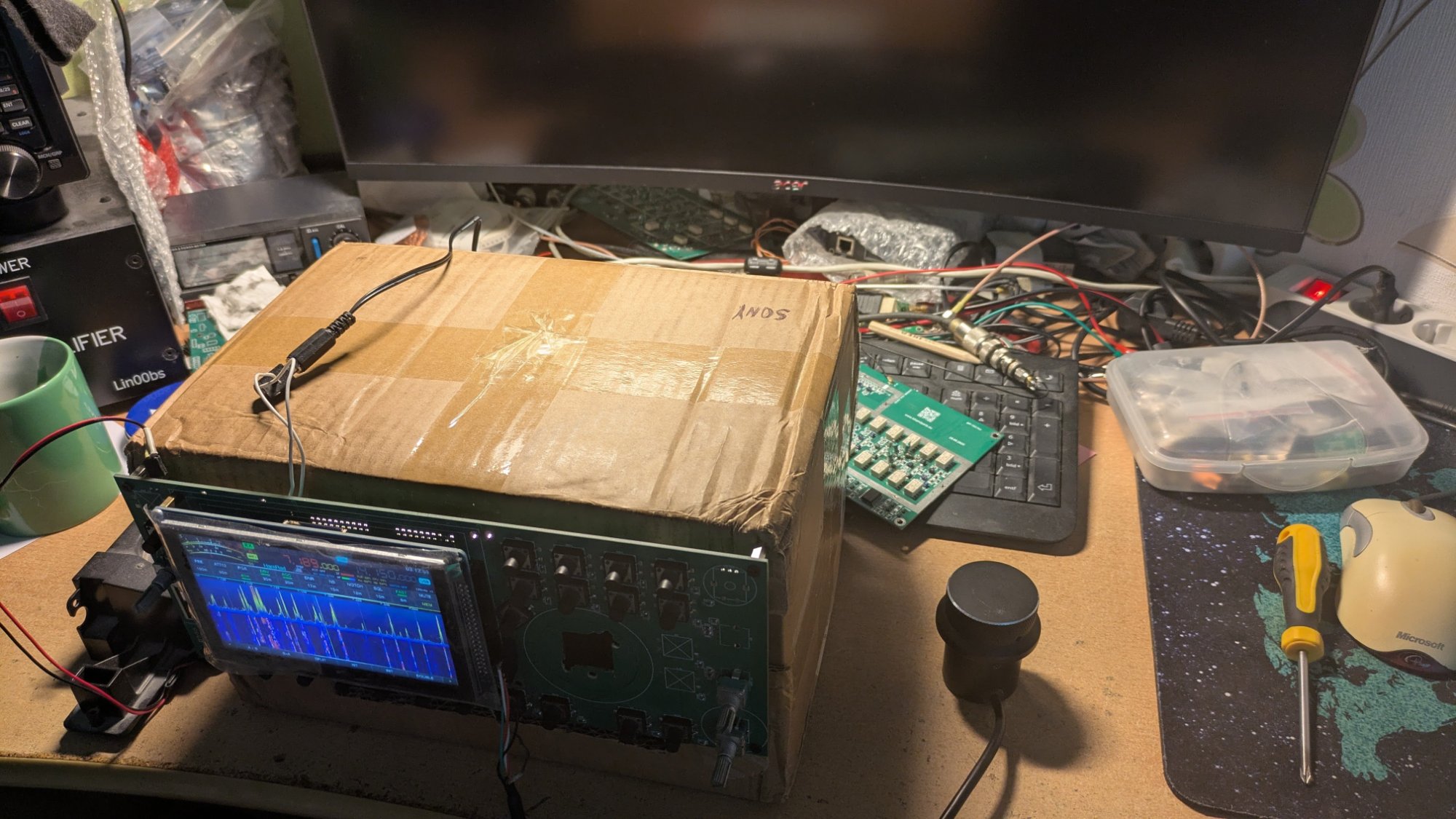

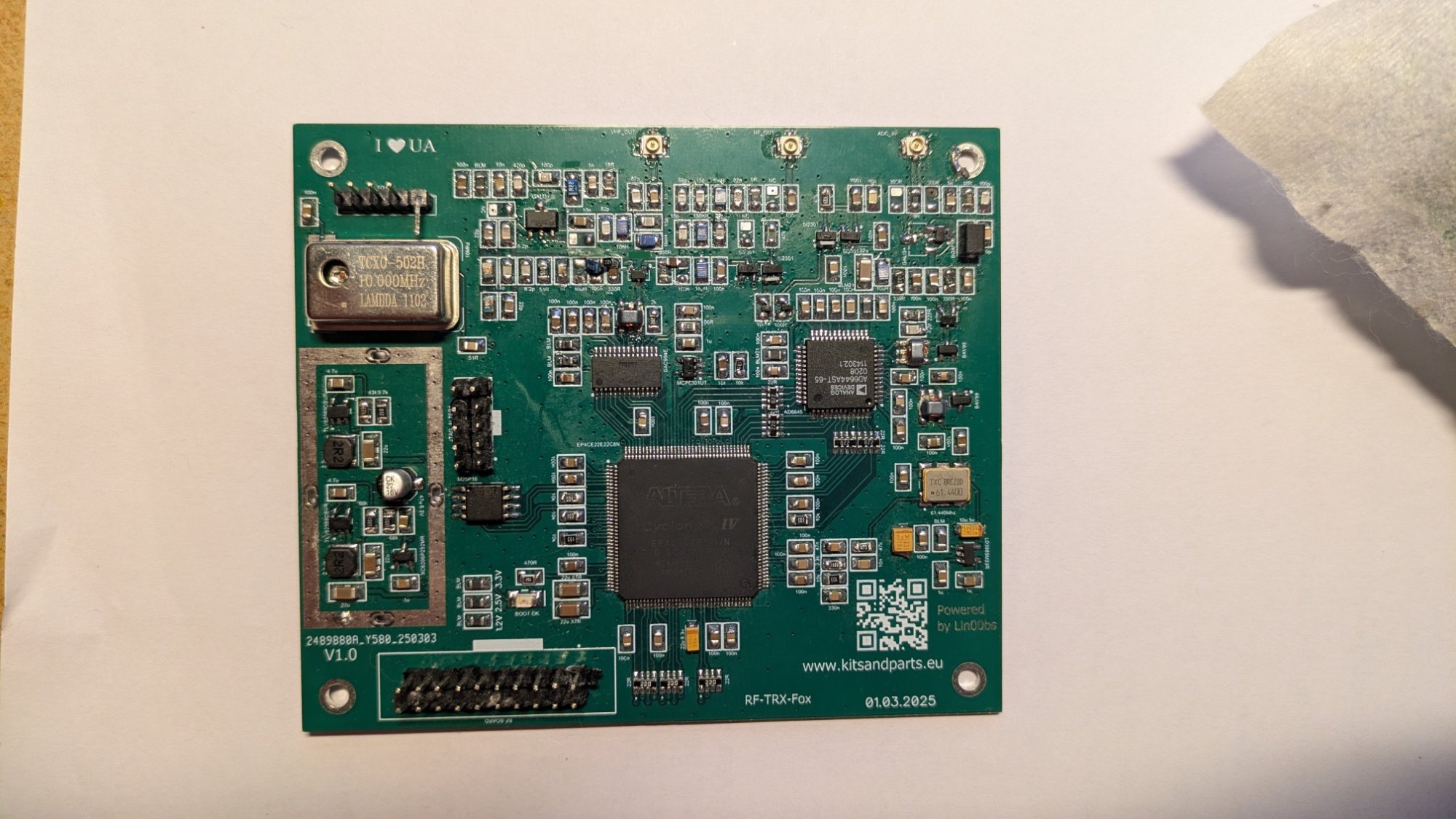

 Хочу представити вашій увазі проект КХ-УКХ SDR трансивера без конкретної назви. Деякі технічні та софтові рішення походять від трансівера Вовк, тому назва Лис, він же Fox теж може бути. Цей трансівер не претендує на оригінальність, це лише спроба реалізувати своє бачення трасівера. Процес дуже довгий, бо робиться під настрій і вільний час і попри здоровий глузд :) тому, що схожих проектів на сьогоднішній день дуже багато, деякі з них доведені до якогось логічного кінця, деякі так і кинуті не розпочавшись.

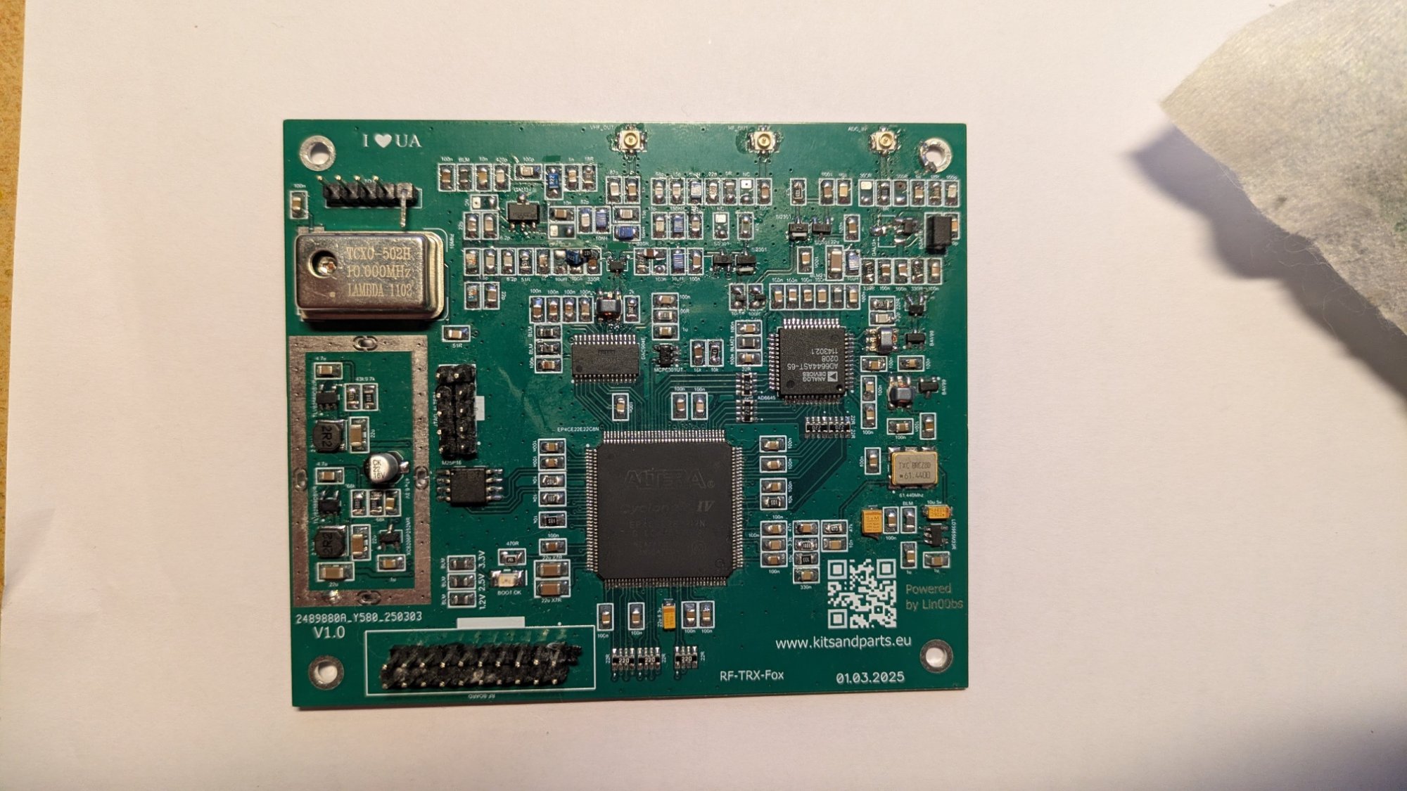

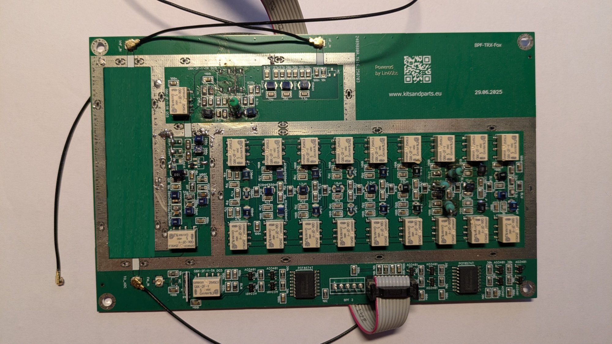

Втім, що в "залізі", дисплей 5 дюймів 800 * 480 на контролері SSD1963, тачскрін, МК STM32H743. Далі цікавіше: АЦП 14-бітний AD6645 з часткою тактування 61,440 МГц і ЦАП DAC904. Цей АЦП зарекомендував себе дуже гідно в моїх інших проектах, за характеристиками поступається звичайно трохи 16-бітному LTC2208. ПЛІС Cyclone 4. ДПФ 1-30 МГц + окремий 50 та 145 МГц, МШУ, АТТ. Підсилювачі потужності для КВ на парi RD100, на УКХ модуль на 30, 60 або 80 ВТ. Схема підсилювача теж відпрацьована в іншому проекті, з реалізацією під даний трансівер ще поки не дійшли руки.

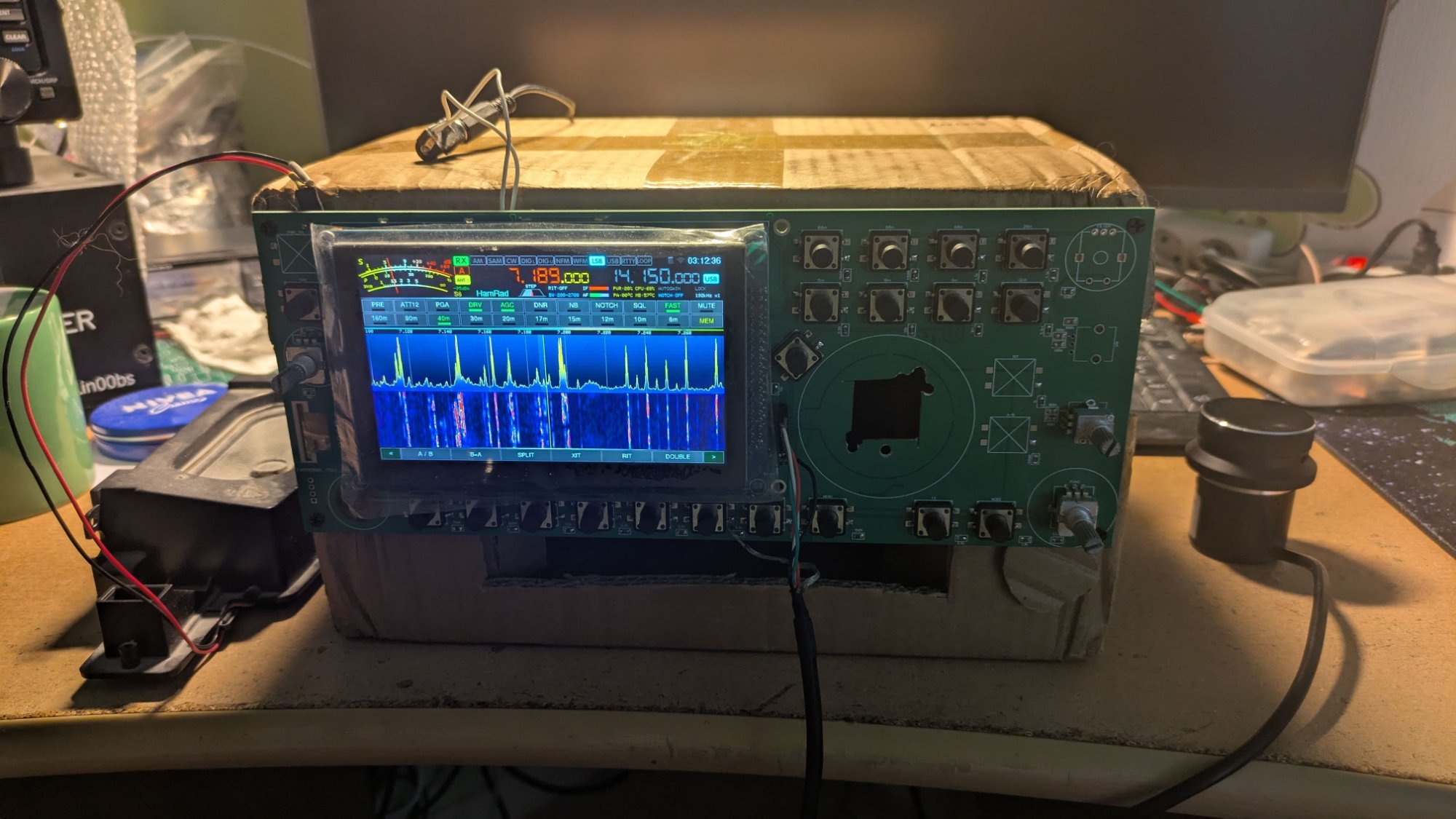

Ідея була дуже давно, десь у 19-му році, перша пробна версія плат лицьової, ВЧ та ДПФ були випробувані ще цього року навесні. З того часу виправлені деякі недоліки та додані різні корисності. З ВЧ частиною особливо жодних проблем немає. Поки застряг на лицьовій платі, зокрема які кнопки і крутилки потрібні, а які можна прибрати, наприклад нижній ряд "залізних" кнопок за непотрібністю можна позбутися або крутилки RIT/XIT та встановлення ширини смуги. Як для мене вони не несуть жодної користі, і я ними ніколи не користуюся при роботі в ефірі.
Софт зараз це змінений вовк. Для налагодження та запуску заліза зручно та легко. Надалі в планах написання свого софту і тут повертаємось назад до піддисплейних кнопок на лицьовій панелі, вони можуть і не будуть корисні.

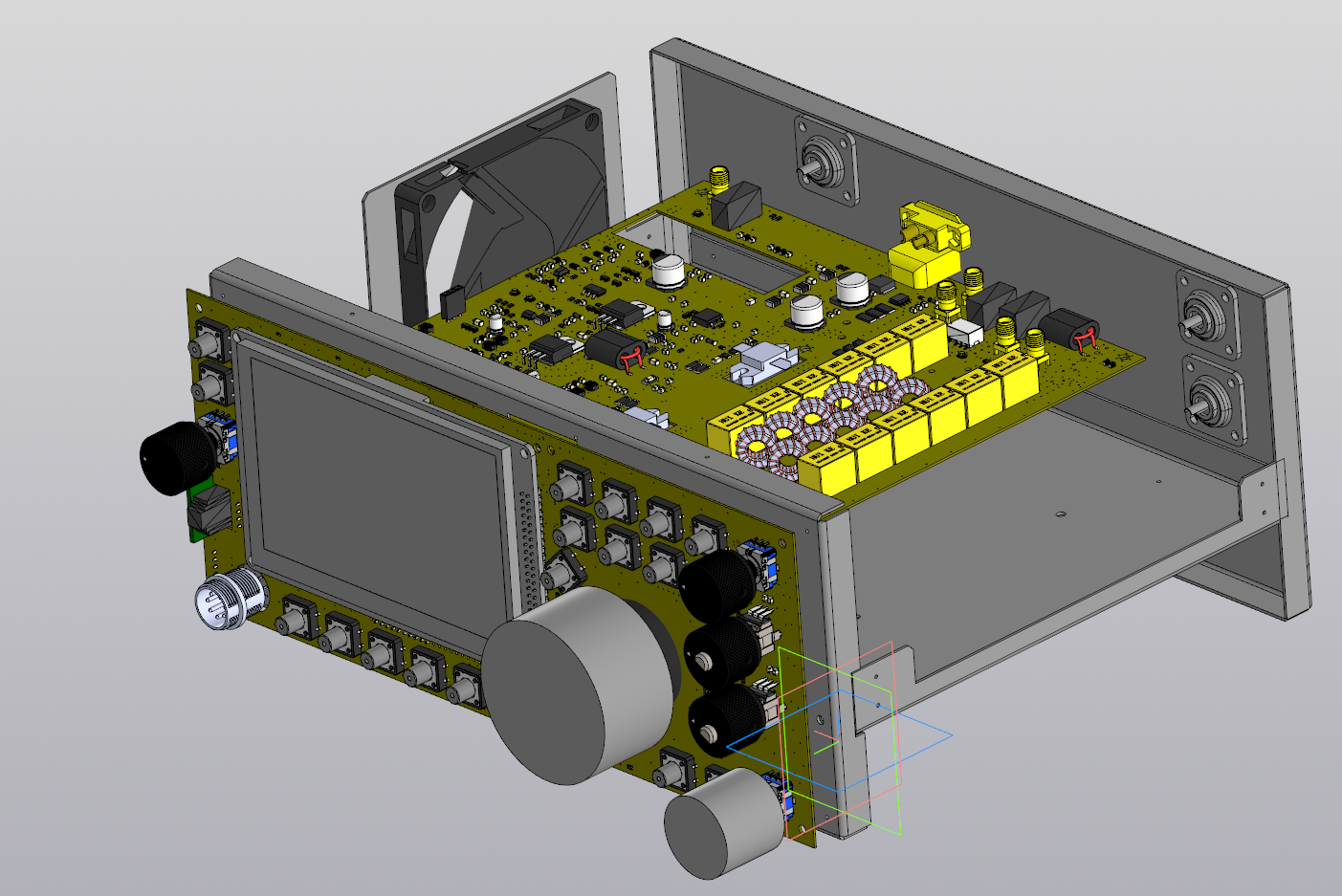

На даний час працює прийом повністю та передача (малосигнальна частина). Корпус у процесі розробки, але гальмує через не впевненість лицьової плати.

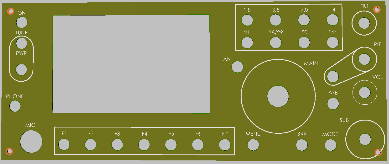

накидав трохи розташування кнопок/крутилок, є сумніви щодо деяких. Хто що скаже?
www.kitsandparts.eu
Vitalii
Повідомлень: 29
Позивний: UT0UI
Has thanked: 14 times
Been thanked: 35 times
Re: Трансивер КХ-УКХ FOX SDR
Повідомлення Vitalii »
Я б крутилку гучності все ж таки б зліва від екрану виніс, подалі від RIT :)  Кнопку ANT десь вище в рядок до бендів, кнопку ??? зробити ATT/PRE, щоб оперативно можна було клацати (за умови, що цього не буде в легкому доступі на тачскріні, те саме і про MODE). Або цією кнопкою винести налаштування/увімкнення меню DSP/LPF/HPF аудіо, як варіант
