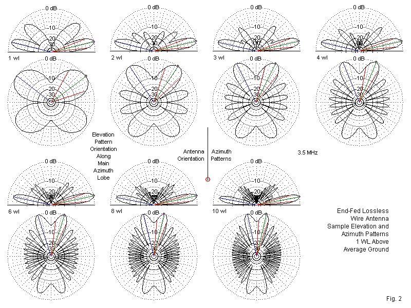

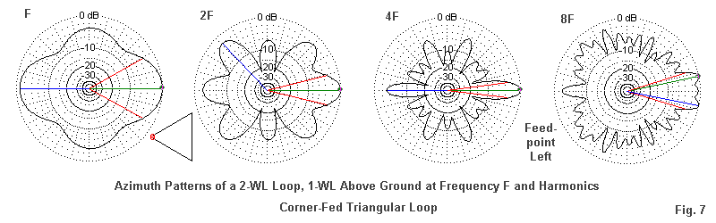

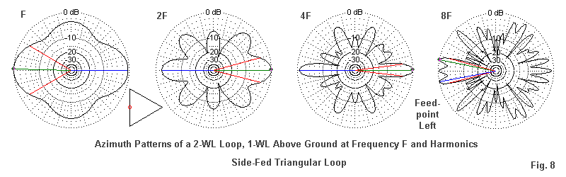

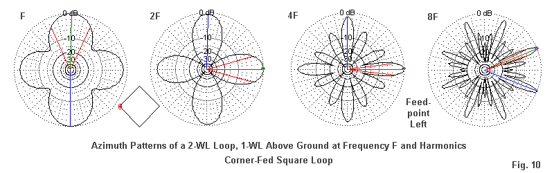

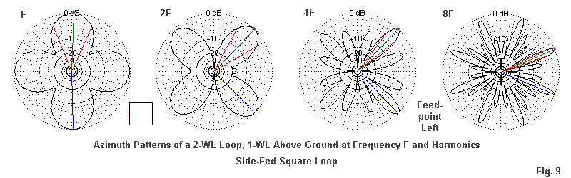

Наводжу для попереднього аналізу діаграми різних антен в залежності від частоти.
Будьте уважні і знайдете частину відповідей.
Живлення в середину сторони трикутника.gif (10 Кіб) Переглянуто 95496 разів
Живлення в кут квадрата.gif (9.74 Кіб) Переглянуто 95496 разів
Живлення в середину сторони квадрата.gif (10.03 Кіб) Переглянуто 95496 разів
Діаграми End-Fed.gif (25.58 Кіб) Переглянуто 95496 разів

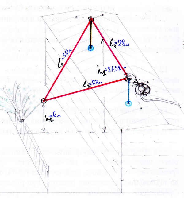

Всім доброї години доби! Дельта-лоп 85м у мене працювала на всіх моїх локаціях, де я проживав з 1973 року. А Дельту 42,5м я використовував майже у всіх моїх виїздах на природу і в "Мороз красний нос" до певного часу. Найкраще вона працювала біля річок, з Десни на 1 Вт були зв'язки з G, DL, PA, I, SP та інших з Європи, де були ентузіасти QRP. Працювала від 40 до 6 метр.діапазонів. А на свою домашню, що зараз стоїть з 1987 року (на мал.нижче) працюю у всіх test-ах на всіх діапазонах. На початку 2000-них на ній провів більше 500 QSO на 50МГц з потужністю 10Вт...

UT8AS писав: ↑Нед жовтня 05, 2025 11:27 am Дельта-лоп 85м у мене працювала на всіх моїх локаціях, де я проживав з 1973 року.
Яке узгодження використовуєте?
Re: Дельта - чи варто?
Додано: Нед жовтня 05, 2025 3:53 pm
UR5FFR писав: ↑Нед жовтня 05, 2025 2:49 pmЯке узгодження використовуєте?
Довгий час використовував дельту і для себе вияснив,що в монобенді,кращий результат через чвертьхвильовий відрізок 75 омного кабелю,а далі фідер 50 Ом.
У разі малтібенда,фідер ПРППМ 1,2,або кабель МРМ(він був у радіофікації),але зараз він майже недосяжний.А вже на підвіконні тюнер.В малтібенді бе нього ніяк...
Додано: Нед жовтня 05, 2025 5:07 pm
...на малюнку намальовано - 5-6 витків (не пам'ятаю, скільки влізло) прямо кабелем РК-75-7-12  на кільці 120х80х15  1500~2000 + П-контур на виході TRX...оплетення кабелю на верх дельти...пізніше пропонувалося "защьолки", але тоді їх не було...а на деяких локаціях кабель був напряму і оплетення на верхню сторону...
