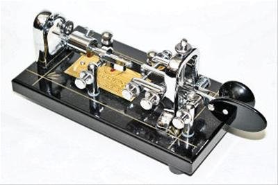

Шановні! Ви не в курсі що таке напівавтоматичний ключ або баг?

...будьте простіші - пишіть: маніпулятор-пила, або ще щось на щось схоже, щоб відповідало темі...

Що таке маніпулятор-пила?

...механічний пристрій для передачі кодуМорзе... кожне тире передається натискуванням одного пальця на коромисло ключа, а точки - за рахунок коливань пружинної металевої стрічки (в народі робили її з тонкої пилки) з невеликим грузом на протилежному кінці від коромисла (яким встановлювали частоту коливань, тобто швидкість передачі точок), яка приводяться в дію одиночним натискуванням другого пальця...подібне можна знайти в і-неті...
