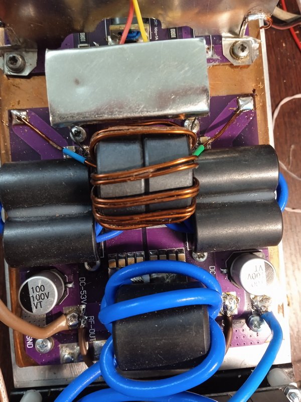

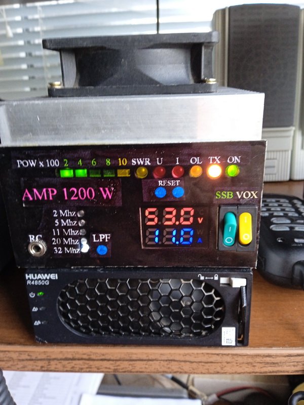

Я використвую на 1200W. Вже третій РА. У прикріпленні перший, потім другий. Перший робив як експерименальній для проработки схемотеніки, але він і доси використовується. Можна і самостійно зробити плати, але де ви знайдете стеклотекстолит 100мкм?

І шо, реально видає 1200Вт?  І що трапилось із першими двома підсилювачами?

Vavolo писав: ↑Суб серпня 30, 2025 6:02 pm І шо, реально видає 1200Вт?  І що трапилось із першими двома підсилювачами?
А чого не віддавати, віддае. Навіть 1300Вт. Якщо б був БП на 65В в розмірах Huawei, то віддавав би 1700Вт.

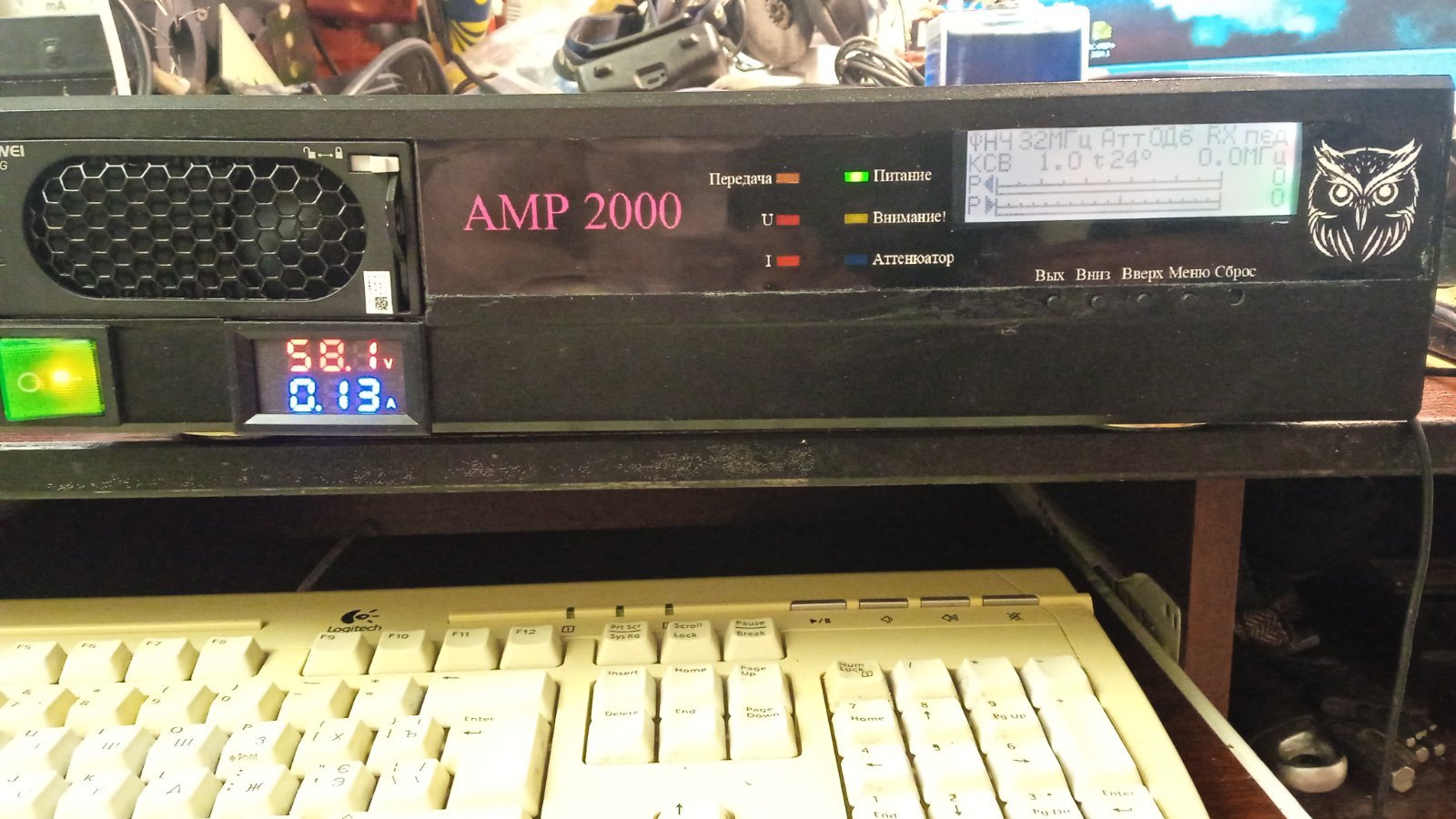

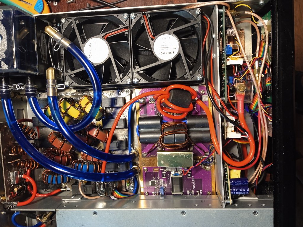

В якому сенсі "трапилось"? :shock: Якщо питання де вони, то у мене. Другий, той що з водяним охоложденням, зараз активно працює, перший перероблю на однодіапазонний на СіБі на замовлення. Третій майже готовий, чекаю транзистор з Алішки.

Який коефіцієнт підсилення виходить?

Vavolo писав: ↑Суб серпня 30, 2025 9:45 pm Який коефіцієнт підсилення виходить?
Якщо без атенюаторів, то на вхід плати підсилювача приходить 3Вт, десь 430 коефіцієнт підсилення. А так в мене двоступінчатий атенюатор. 6Дб завжди (мах вхідна потужність 12Вт) і додатково 6Дб. Загалом 12Дб.
це не по темі,але дуже цікаво-на яку антену(и) працює цей підсилювач?
