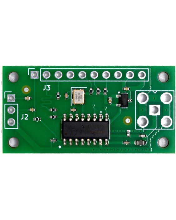

Блукаючи на просторах инета знайшов отакий модуль.
Коштує 240грн+100грн доставка.
Дороговато, Але може Комусь знадобиться.
SI4732-A10 AM/FM/SW/LW/RDS, аналоговий вихід
- модуль.jpg (48.83 Кіб) Переглянуто 44728 разів

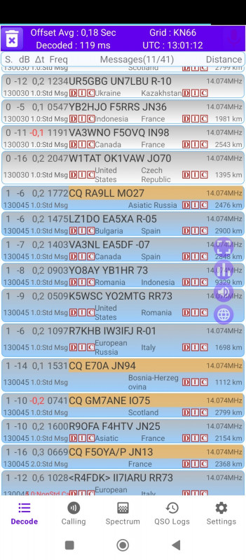

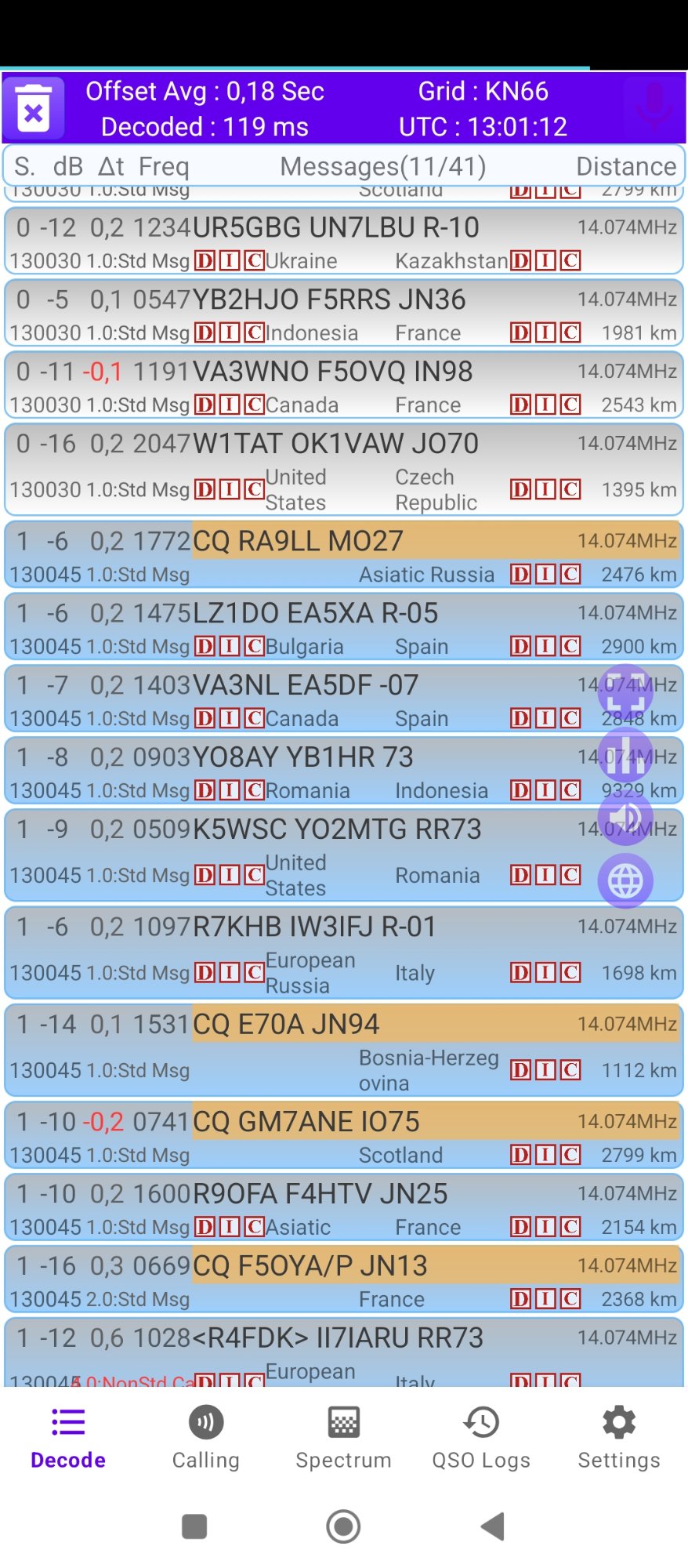

Re: ATS mini v2, або Шкварчалик.
Відклав Шкварчалика, та з паганого настрою вирішив ознайомитись з ft8.
І Що, маю результат. Трансівер+смартфон з программой ft8cn і ось на 21мГц.
Вибачаюсь, скріншот ранішній мабуть, 14мГц.
