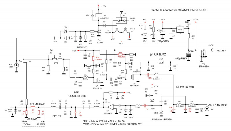

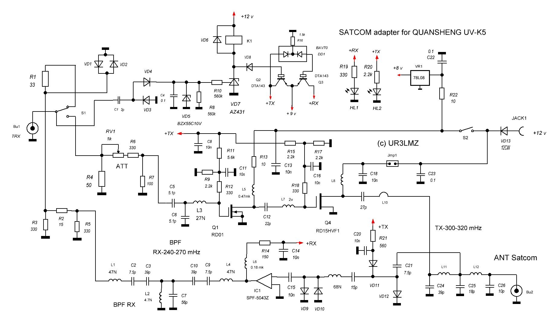

По прийому адаптер містить малошумливий інтегральний вхідний підсилювач SPF-5043Z, на який сигнал з антени подається через фільтруюче - узгоджувальні кола діапазону. Далі сигнал надходить на діапазонний фільтр BPF і потім на атенюатор, що послаблює наскрізне посилення до оптимального рівня. По передачі вихід радіостанції підключається до навантаження 50 ом при появі ВЧ на гнізді TRX. Далі ВЧ передачі надходить на атенюатор де послаблюється до невеликого рівня для нормальної роботи двокаскадного підсилювача потужності на польових транзисторах, який також має фільтруюче - узгоджувальні кола діапазону. Так зроблено для отримання якнайкращого спектра передачі і не критичності до вхідної потужності в межах 1-5 ват на вході.
Авторська хема у варіанті Сатком.

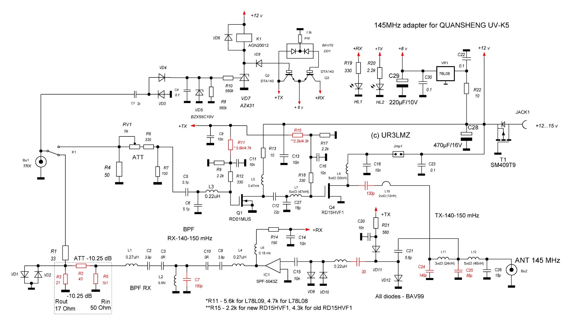

Схема у варіанті 145 МГц з невеликими правками від мене:
