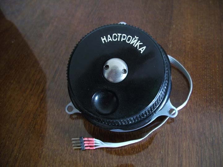

Енкодер із верньєра приймача Р-311
Повідомлень: 662
Has thanked: 753 times
Been thanked: 152 times
- непогане рішення для трансівера в стилі ретро.73!
энкодер.rar
(1.44 МіБ) Завантажено 1568 разів
Повідомлень: 1555
Re: Енкодер із верньєра приймача Р-311
20 кликів на оберт? Це стільки видають дешеві китайські енкодери. Сюди б фрезернути на ЧПУ диск з більшою кількістю отворів (50-100) - оце було б файно. До речі на алі продавали такий конструктор - готовий диск та оптопари до нього. Я колись купляв - десь лежить. Але не факт що влізе по діаметру

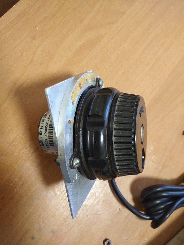

UR5FFR писав: ↑П'ят серпня 08, 2025 8:55 am 20 кликів на оберт?
Навесні робили другу для тр Альбатрос з синтезатором Беленецького * Їжачок * За рахунок програми виходить 80/96 імпульсів. 73!

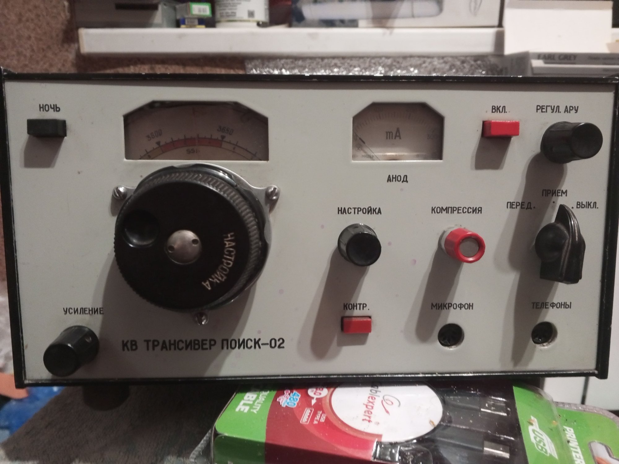

- а це мій ламповий. теж буду ставити синтезатор Беленецкого.с такой ручкой..73!
UR5VFT писав: ↑Суб серпня 09, 2025 11:57 pm - а це мій ламповий. теж буду ставити синтезатор Беленецкого.с такой ручкой..73!
А трохи докладніше про цей трансівєр можна?
