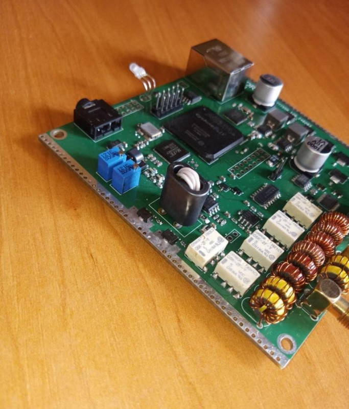

у нас роблять за першим варіантом. вихід 5Вт
