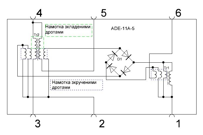

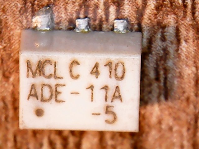

Купив колись на алі дивних змішувачів. Перед тим як купувати подивився даташит на ADE-11, наче змішувач як змішувач.

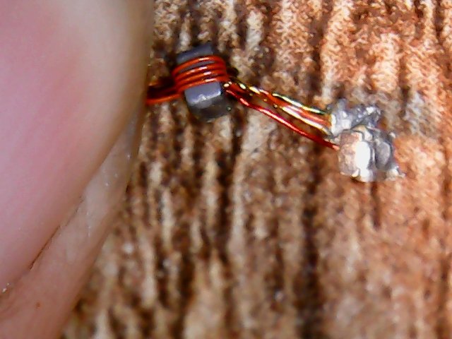

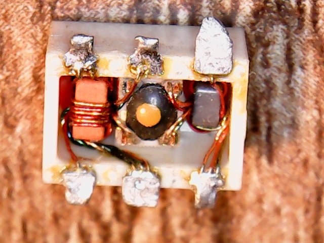

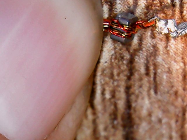

Приїхала посилка, запаяли, а він не хоче працювати як має. В реверсивний тракт не підходить бо в одному напрямків втрати занадто великі. Дійшло до того що витратив час і методично розбирав, розмотував і замальовував схему.
Саме про ADE-11A-5 інформацію в інтернеті не знайшов. Скоріше за все виріб виготовлений під замовлення виробника обладнання.
Вийшло ось таке:
Початок кожної обмотки кожного з трансформаторів з одного боку (зверху або знизу)
 Може у кого є якісь думки про такий змішувач? Для якого використання підійде? Кому цікаво - можу відправити на експерименти.
